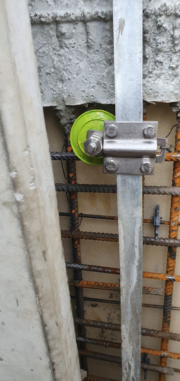

    Na dann hoffe ich mal, dass meine Foto @Dipol nicht vergrault haben :)
    Hat auch der Rohbauer gemacht, obwohl ich dem hundertmal gesagt habe, dass er dafür einen Nachunternehmer braucht.
    Jetzt hat irgendein Stempelaugust die Fachunternehmererklärung dafür unterschrieben...
    Naja mehr als anmahnen konnte ich nicht. Dafür gibt’s die ELT-Fachbauleitung.

    Ich bin aber noch am Grübeln ob an diesem Bild ...
    die Schrauben (noch) nicht vollständig angezogen waren und dass ich den Hersteller des Kreuzverbinders mit einseitig verlängertem Flansch nicht kenne, irritiert mich zusätzlich. :irre

    Die Schrauben sind fest, da kommt ja von unten noch der Flachstahl. Das ist Dehn aber halb abgesägt, denn wir wollten ja nicht rein sondern nur raus.
    Bei mir wird der Blitzableiter als Flachband innerhalb der Betonwand auf das Dach geführt, weil wir den nicht auf der Fassade und auch nicht in der Dämmebene haben wollten.
    Und der ist unten mit dem Fundamenterder verbunden und an dem haben wird den druckwasserfesten Anschluss nach draußen für den Ringerder angeschlossen.
    Mein Elektroplaner war ganz überrascht, dass der Architekt hier Lösungen hat, auf die der selbst nicht gekommen ist. :)

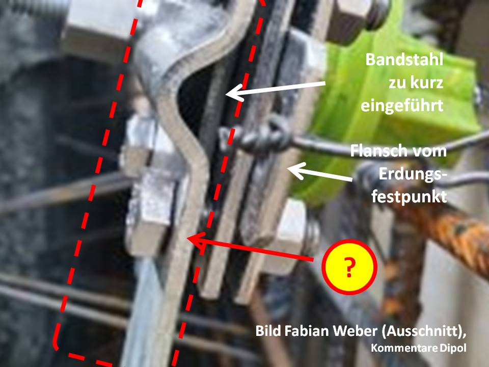

    So sind mir DEHN Kreuzverbinder mit Zwischenplatte verschraubt auch vertraut, mit Rund- oder Bandstahl dazwischen stehen die Platten logischerweise etwas auseinander.
    Bezüglich der Flanschverlängerung nach unten (oder aus Perspektive von oben zur Seite?) weiß ich noch immer nicht was das für eine Bauteil ist.
    Bandstahl nur teilweise und nicht wie die Anschlussplatte für den Erdungsfestpunkt vollflächig ganz durchzustecken mindert die Blitzstromtragfähigkeit. Wie blitzstromtragfähig diese Verbindung für die Ableitung einer Blitzschutzanlage ist wird man nach dem Betonieren nicht mehr feststellen können. ;)

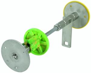

    Hier das Teil von Dehn haben wir verbaut. Außer, dass wir den Teller für die Wandinnenseite weggelassen haben. Den Bandstahl haben wir selbstverständlich korrekt durchgeführt, der geht ja noch bis zum Dach weiter. :)

    Wenn ich Kreuzverbinder schreibe, meine ich keinen Erdungsfestpunkt.
    Erläuterungsversuch mit einem üblichen Kreuzverbinder und Bildausschnitt von deinem:

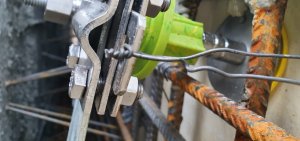

    Das Foto täuscht, das was unten länger ist, ist der Flachstahl, das ist ungünstig fotografiert. Hier auf dem anderen Bild sieht man die gleiche Stelle besser.
