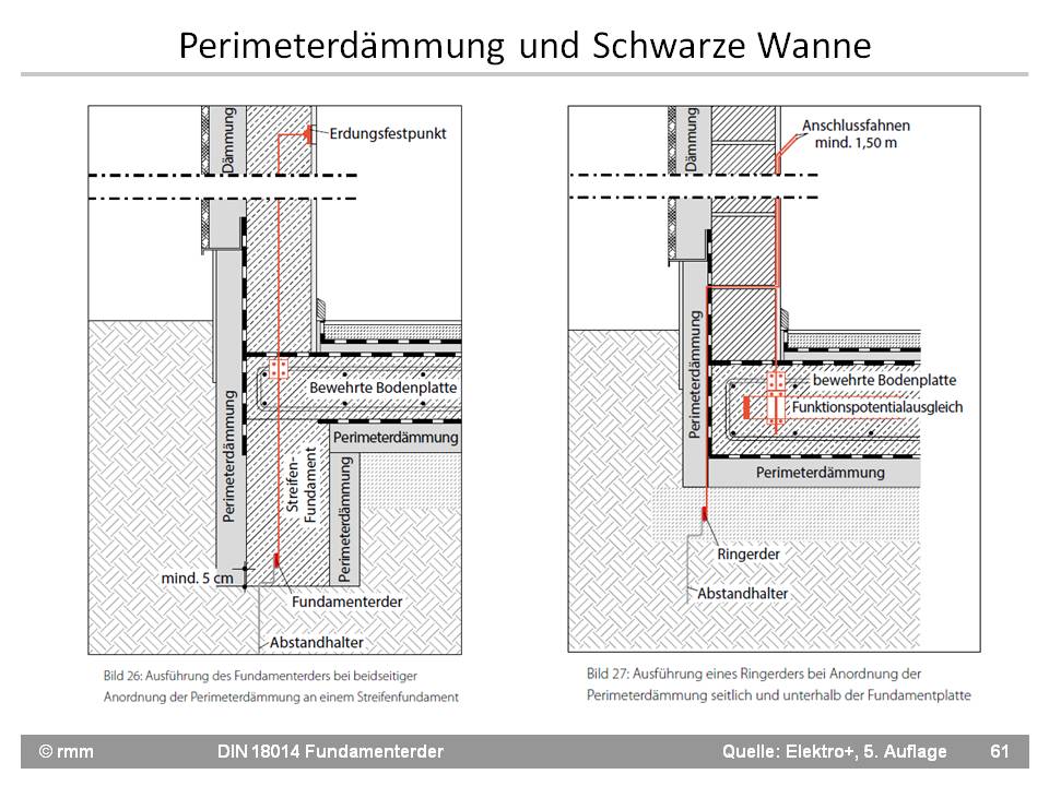

    Hallo Bauexperten,
    folgende Frage: Bei der Leistungsanpassung am Ende der Planungsphase bietet mir die Baufirma den "Fundamenterder in V4A anstelle Standard" an.
    Nun meine Frage: Kann er dafür Aufpreis verlangen?
    Ist die o.g. Güteklasse nicht mittlerweile Pflicht beim Bau (DIN 18014)?
    In der Baubeschreibung steht:
    "In die Fundamentplatte wird eine Fundamenterdung aus verzinktem Bandstahl nach VDE Vorschrift eingebaut. Bei der Grundkalkulation gehen wir von einem Bodenkennwert Steifemodul >= 15 MN/m2 und einem maximalen Mutterboden von 20 cm sowie einer Frostschürzentiefe von 80 cm aus."
    Hintergrund: Schon in der Angebotsphase haben wir die schwarze Wanne mit beauftragt nach welcher jetzt auch gebaut wird (DIN 18533 W2.1-E)
    Vielen Dank & viele Grüße aus Stuttgart.

    Nein, der im Beton gebettete mit mindestens 5 cm 'Umhüllung' von Beton darf feuervz sein.

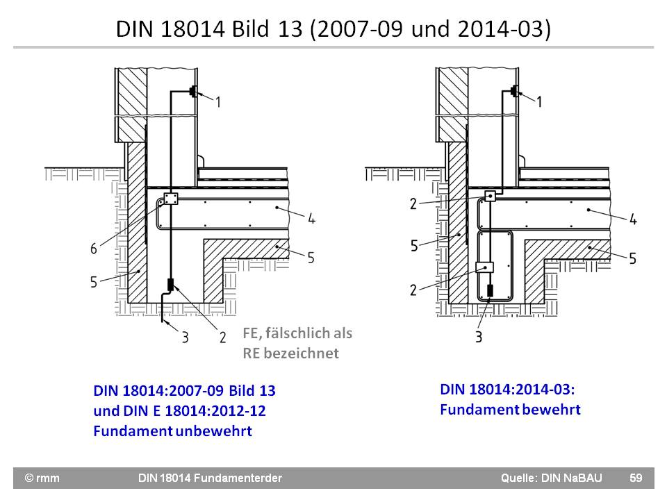

    Nicht ganz so, denn es gibt ja auch noch in der DIN VDE 0100-540 den kuriosen Begriff "Fundamenterder in Erde verlegt", welcher auch in der DIN 18014:2014-03 zitiert wird.
    Wie Erdungsanlagen von Neubauten beschaffen sein müssen hatte ich zeitnah nach der Erscheinen der Norm im gepinnten Thread zur DIN 18014:2014-03 detailliert beschrieben.
    Im Beton ist vorbehaltlich 5 cm Betondeckung feuerverzinkter und schon lange auch blanker Stahl normkonform. Austretende Anschlussfahnen müssen jedoch korrosionsfest sein. Zu den Vertauschungen der Anschlussfahnen bei Fundament- und Ringerdern in der Normausgabe von 2014-03 gegenüber der Vorgängerversion hatte ich mich schon im gepinnten Thread ausführlich geäußert.
    Die "Leistungsanpassung" ist m. E. berechtigt, wenn die ursprüngliche Ausführung von erdfühligem Fundament bzw. Bodenplatte durch zusätzliche Isolationsmaßnahmen einen Ringerder erforderlich gemacht hat. Ob die Ausschreibung fehlerhaft war und die Installation der Erdungsanlage einmal mehr aus Unkenntnis der DIN 18014 noch im Gewerk Rohbau ausgeschrieben wurde, weiß nur @joken74.
    Wie und von wem entweder nur Fundamenterder oder bei erhöhtem Erdübergangswiderstand Ringerder und Funktionspotenzialausgleichsleiter zu verlegen sind, ist im gepinnten Thread eindeutig beschrieben und nach der b.v.s-Stellungnahme werden lt. Buschfunk in die nächste Ausgabe nur geringe Änderungen einfließen. Wer anderer Meinung ist, muss an der Normgestaltung mitwirken. Wie mir aber kürzlich der frühere Ad-Hoc-Leiter des zuständigen NaBAU-Gremiums beim DIN versichert hat, würde von den Kritikern im b.v.s niemand in der Fortschreibung der Norm mitwirken, obwohl man (Zitat) "das Tor dafür weit aufgemacht" (beide Arme waren ausgebreitet) hätte.

    Erdungsanlagen einschließlich Fundament- und Ringer sind definitionsgemäß zwar Bestandteil der Elektroanlage, aber trotzdem ist die DIN 18014:2014-03 KEINE VDE-Norm, auch wenn VDE-Normen darauf verweisen. Abmessungen und Materialien von Erdern sind auch in VDE-Normen festgelegt und immerhin bei Band- und Rundstahl gibt es keine Diskrepanzen.
    Worin die erhöhte Leistung bestehen soll ist bislang nicht erkennbar. Auch bei nicht erdfühligen Bodenplatten und beidseitig isolierten Frostschürzen bleibt die Sohle in Streifenfundamenten ohne WU-Beton erdfühlig und lässt gemäß den Beispielbildern normkonformen Einbau von Rund- oder Bandstahl mit 5 cm Betondeckung noch zu.
    Rund- oder Bandstahl aus NIRO nur in die Grube einzuwerfen geht freilich schneller, ist aber ohne Befestigung alle 2 m gegen die Bewehrung nicht normkonform. Bei unbewehrten Fundamenten müsste bei sehr großzügiger Auslegung als Ringerder noch immer an jeder Anschlussfahne bzw. je 20 m Gebäudeumfang eine Verbindung zum Funktionspotenzialausgleichsleiter in armierten Bodenplatten gelegt werden.
