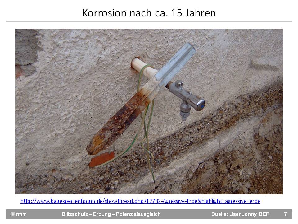

    In Realität wird es aber schon oft vorkommen, dass die Erdungsfahnen die aus der Bodenplatte seitlich rausragen und dann in im Erdboden mit dem Ringerder verbunden werden, aus verzinkten Stahl sind. Ich habe auch schon mal auf einer Baustelle gesehen, dass der Ringerder einfach von der selben Rolle wie der Fundamenterder gekommen ist, also verzinkt.
    Wie kritisch ist das ? Ab wie viel Jahren treten da dann durch Korossion die ersten Erdungsprobleme auf ? Gibt es dazu Erfahrungen ?

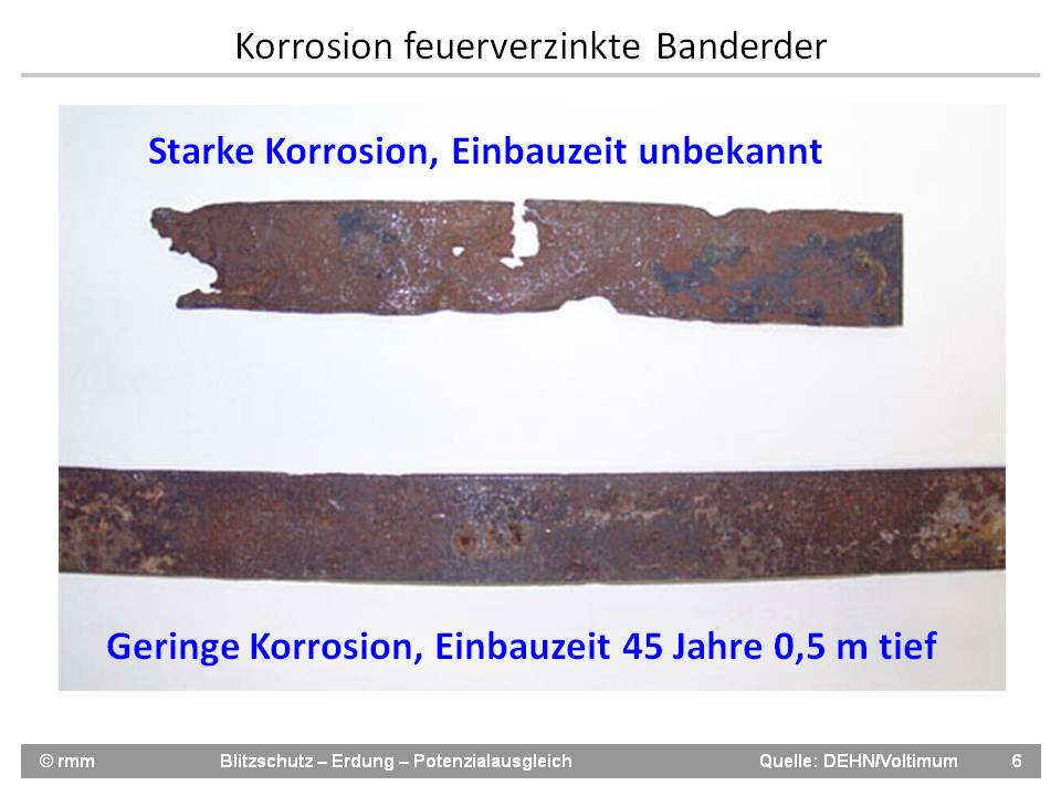

    Ich auch, nur war das noch vor Inkrafttreten der DIN 18014:2007-09, als St/tZn für Erder von Neubauten noch zulässig war.
    Das kommt auf die Zusammensetzung des Bodens an. Bei entsprechenden Böden kann St/tZn auch ein Gebäudeleben überdauern. Wie Erder nach einigen Jahren aussehen können ist im DEHN Blitzplaner nachzulesen. Das Bild vom abgefressenen Kreuzerder von @Jonny steht leider nicht mehr online.
    EDIT: Zwei Beispielbilder aus einer Präsentation, darin hat auch das Bild von Jonny überlebt.
