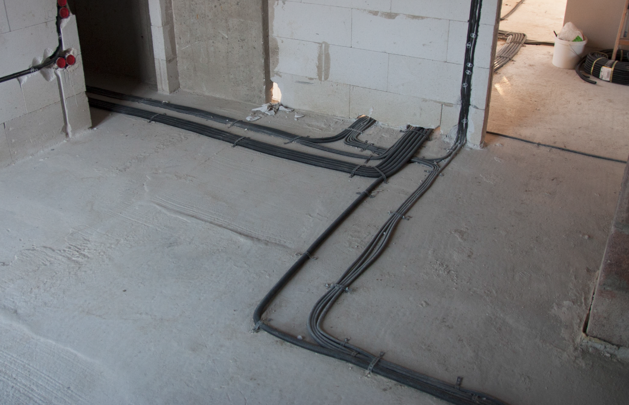

    Ja, wie gesagt, ich bin selbst sehr darüber irritiert. Zunächst dachte ich auch es war ein Fehler/Missverständnis. Ich habe ihn dann Bilder gezeigt (Google "elektrik auf rohfußboden") und da haben wir ein paar angeschaut. So wie diese hier (Forumlink: Fachgerechte Ausführung?). Da meinte er, dass das alles Estrich ist (viele Beispiel wenn man die o.g. Suche durchführt), weil das so gleichmäßig / glatt ist - ganz im Gegenteil zu Beton. Ich selbst kann das leider nicht beurteilen, da ich es noch nicht selbst (bewusst) gesehen habe.

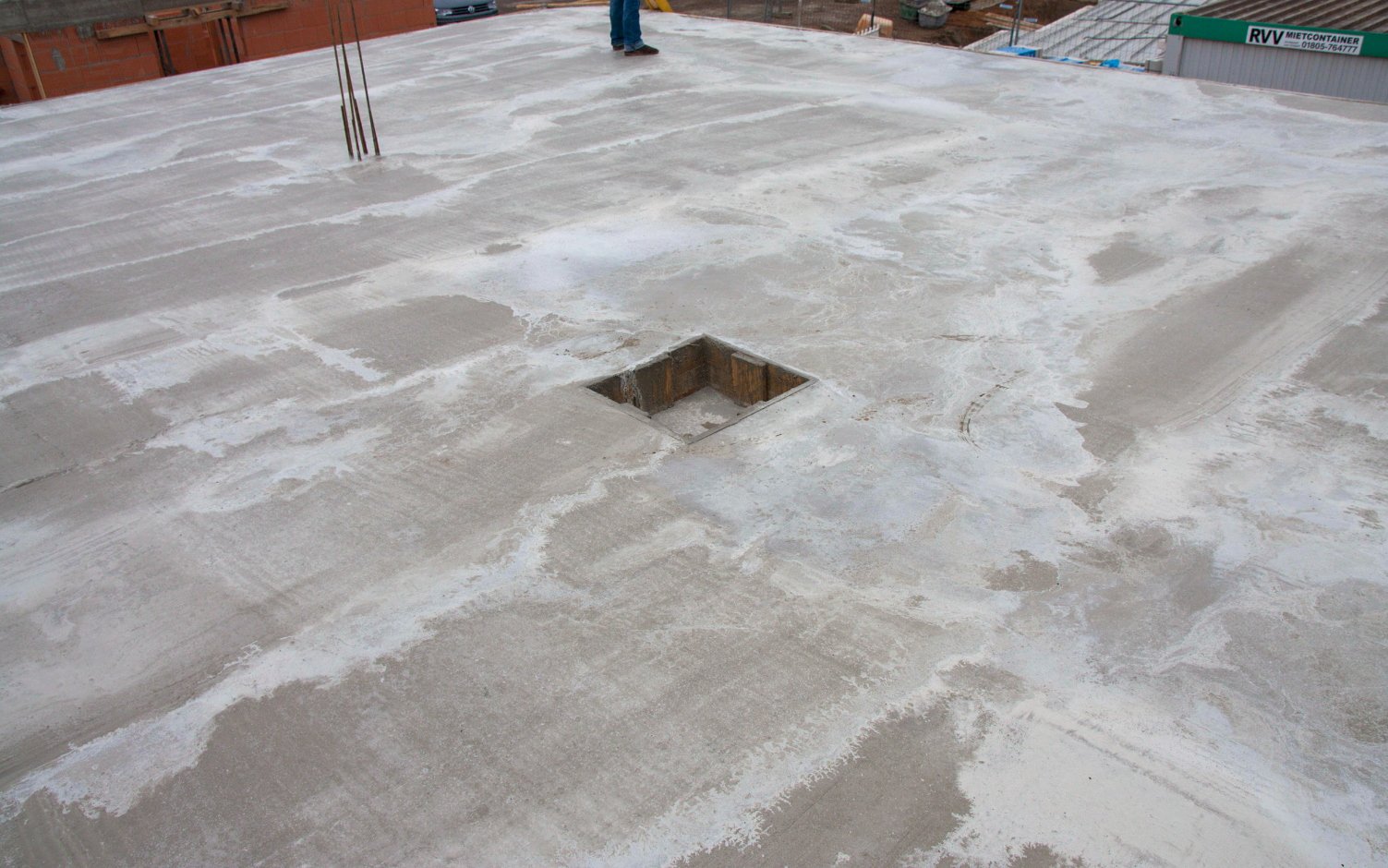

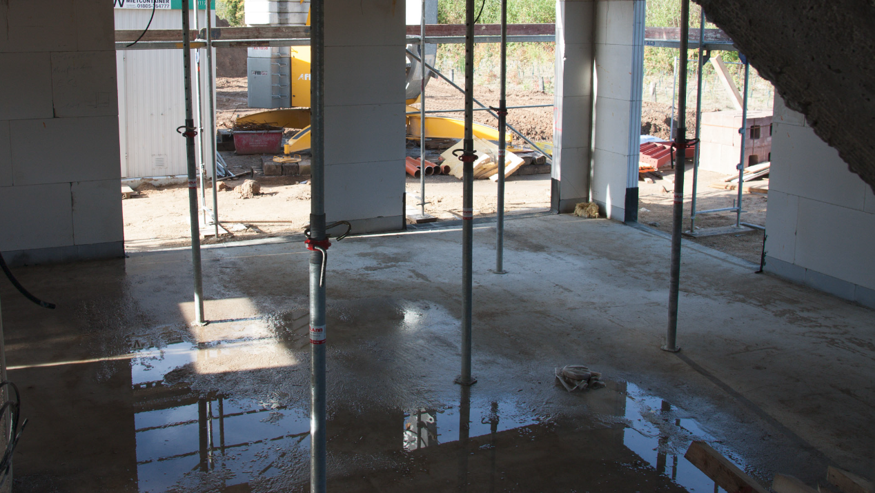

    Zeig doch mal ein paar Bilder von Deiner Bodenplatte/Kellerdecke. Eine neu gegossene Platte, die 6cm Estrich zum Ausgleich braucht, ist kaum vorstellbar.
    Sollte heutzutage ungefähr so aussehen:

    Die Bodenplatte existiert noch nicht. Es ist ein Plan für einen Neubau.
    Danke für die Bilder! Da sieht ja schon "gleichmäßig" aus, wenngleich ein paar Wellen zu sehen sind. Würde man anhand dieses Beispiels/ der Bilder hierauf nach Abdichtung dann Dämmplatten verlegen können?

    Nein. Nicht "würde". Darauf wurde verlegt. Das ist ein 08/15 Betonboden.
    Genau so ist es der Normalfall. Wobei natürlich noch Wasser/Strom auf die Platte kommen (können):

    Was ist alles Estrich? Das, worauf die Rohre liegen? Dann nein, das ist die Bodenplatte.

    Nein. Normal ist der Aufbau, wie Du ihn vorgeschlagen hast. Die Leitungen liegen dann immer auf der Bodenplatte.
