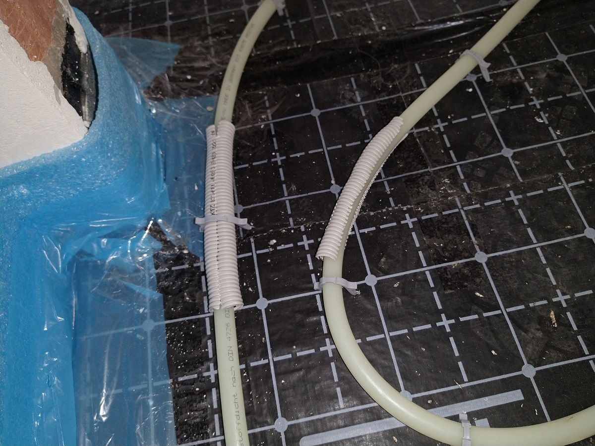

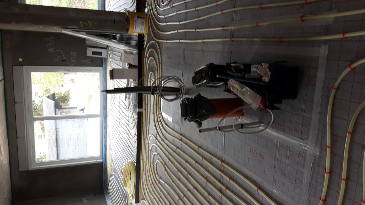

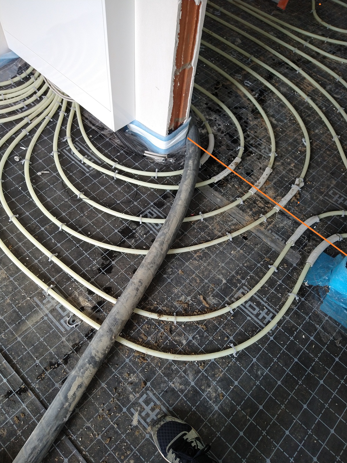

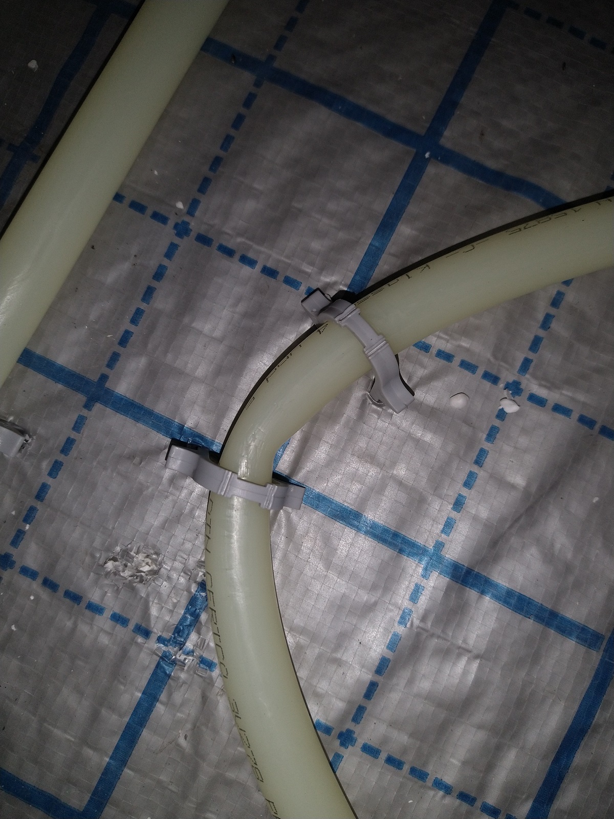

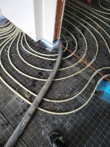

    Es nimmt kein Ende. Ein Gewerk hat meiner Meinung nach richtig Scheisse gebaut. Nach dem die Fußbodenheizung nochmals etwas korrigiert wurde und nun in Ordnung war. War der nächste Schritt dran: Der Estrich.
    Also ich Montagmorgen meinen Rundgang gemacht habe, habe ich den Bauträger darauf hingewiesen, das die Schutzrohre bei den Dehnungsfugen auf jeden Fall noch montiert werden müssen, ohne geht es nicht! Der Sanitärfachbetrieb konnte sie am Samstag nämlich nicht anbringen, weil der Bauträger vergessen hatten, sie zu bestellen. Daraufhin hat der Sanitärfachbetrieb den Bauträger ebenfalls am Sonntag angerufen und gesagt, das die Schutzrohre auf jeden Fall noch angebracht werden müssen.

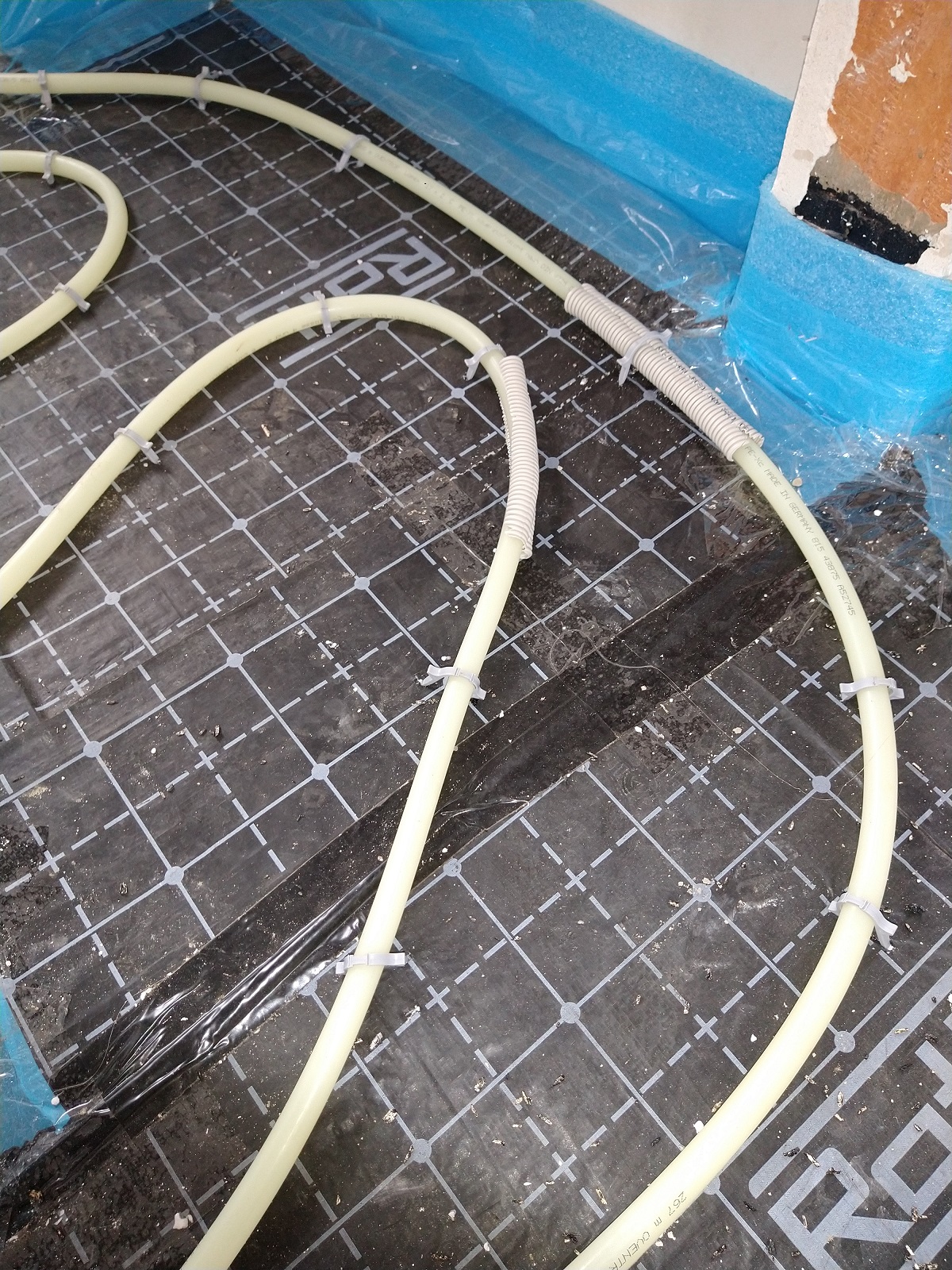

    Der Bauträger bestätigte mir dann Montagmorgen schriftlich, das die Schutzrohre auf jeden Fall noch angebracht werden. Ich hatte Nachtschicht und bin dann so gegen 11 wieder zur Baustelle gefahren und habe mir das Drama angesehen. Oben waren sie schon fertig und unten waren sie gerade dabei, den restlichen Zementestrich einzubringen. Als ich mir die noch sichtbaren Schutzrohre angesehen habe, bin ich fast vom Glauben abgefallen. Es waren keine Schutzrohre, es sondern irgendwelche Elektrikerhüllen gewesen, die viel zu klein waren und an den Seiten offen.
    Angebracht wurden sie von den Estricharbeitern und nicht dem Sanitärfachbetrieb, die hatten vom Bauträger die Anordnung, dort welche, auf meine Androhung, anzubringen.
    Es gab dann eine lange Diskussion mit dem Bauträger und Vorarbeiter Estrich, das es so ausreichend ist und die das immer so machen. Ich bin dabei dann richtig eskaliert und habe gesagt, das es eine DIN gibt, die das vorschreibt, wie so etwas zu machen ist. Ich habe auch gesagt, ich habe große Bedenken, dass das so richtig ist, was sie gemacht haben.
    Mittlerweile war es dann schon 17 Uhr und ich war nervlich einfach am Ende, konnte nicht mehr. Bauträger und die Estrichfirma sagt jetzt, sie geben mir eine verlängerte Gewährleistung auf die Fußbodenheizung.
    Meine Frage, was meint ihr, was soll ich machen. Ich bin wirklich am Ende! Übertreibe ich? Ich habe Angst davor, das in 10 oder 20 Jahren das Rohr dann defekt ist und der Bauträger pleite oder nicht mehr existiert.

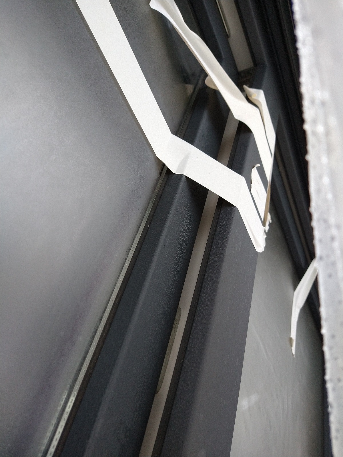

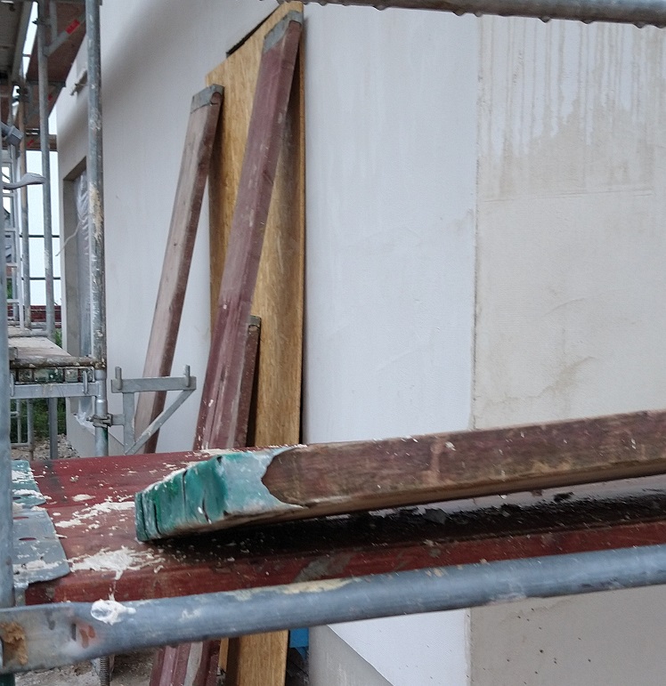

    Wie gesagt, das sind die Bilder, die ich noch machen konnte. Desweiteren steht das Fenster nun auf kipp, weil sie vergessen haben, es zu zu machen und nur zugeklebt haben. Die Seitentür ist mit Holzbrettern zugestellt. Es "dampft" aus dem Fenster raus.

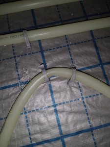

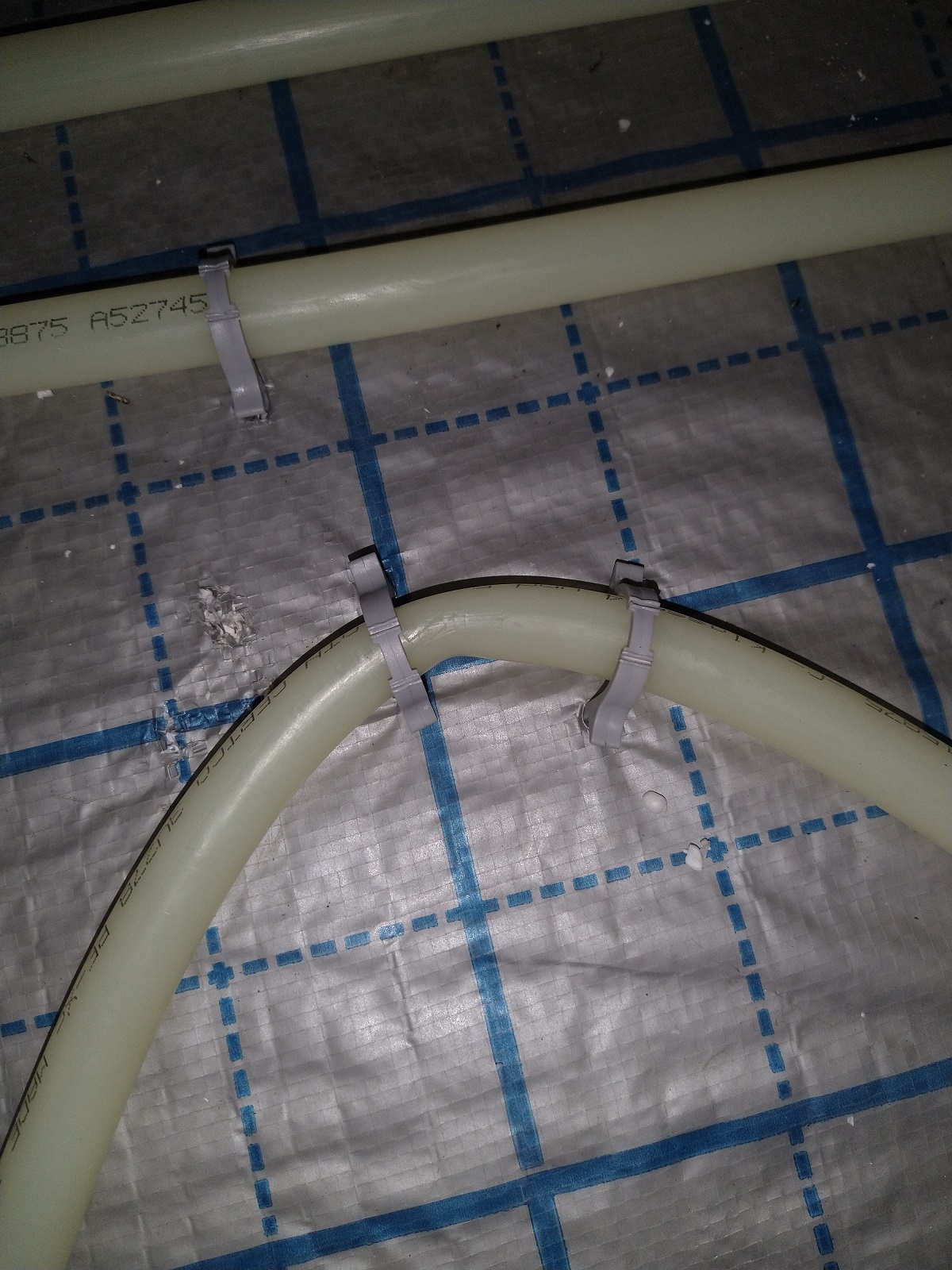

    Und ein Heizungsrohr ist beschädigt gewesen (Überdehnt), Bauträger meint, dass das so noch geht und das wurde auch nicht ausgewechselt.
    Ich habe euch ein paar Bilder angehängt.

    Jonny12, es nimmt kein ende, was?
    Schön ist das alles nicht. Gerade die Quetschung ist ungünstig.
    Das DN16 o. DN20 Schutzrohr geht wohl so in Ordnung, sofern korrekt positioniert. Es dient ja lediglich dazu die Bewegung des Estrichs nicht auf das Rohr zu übertragen dazu gleitet, bildlich gesprochen, das Schutzstück hin und her auf dem Rohr der FBH.

    Was die da gemacht haben ist Murks! Der Schaden kann sich in 40 oder auch 50 Jahren einstellen. Die Firmen sind i. d. Regel nach 5 bis 10 Jahren pleite. Da gibt es keinen, an den man Ansprüche stellen kann.
    Dumm gelaufen!

    wie wichtig es dir ist. Murks ja, aber keiner kann dir sagen, ob es Schäden in 5, 10 Jahren oder jemals geben wird. Alles neu zu machen, wäre unverhältnismäßig. Schlage einen preislichen Vorteil daraus und denk darüber nicht weiter nach. Das Leben bietet wichtigeres...

    bei uns wurden die Dehnungsfugen gänzlich "ausgeklammert" und auch die Kücheninsel unterhalb nicht mit der HZ "belegt".
    Sieht bei Dir schon seltsam aus...
