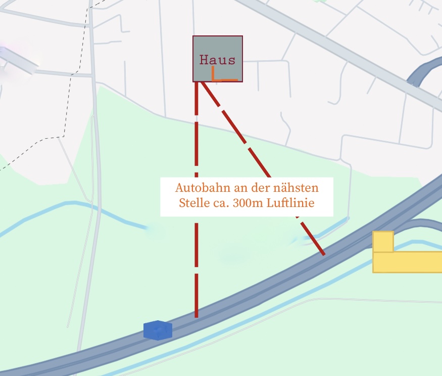

    Hab mal ein Foto angehangen.
    luftlinie ca. 300m zur Autobahn. Einige Abschnitte haben keine Lärmschutzwand daher auch eher vom Westen (der Bildansicht) zu hören. Eingezeichnet im „orangenen L“ möchten wir einen Zaun hinsetzen.
    in der Ecke sind bereits viele Büsche, Bäume, etc. Viel grün also. Wir haben hinter dem Sichtzaun auch Rhododendren stehen.
    Ich frage mich bei der Entfernung, ob ein Lärmschutz (egal welche Art) überhaupt sinn macht und ab welcher Entfernung vom Zaun ausgehend ich den Lärm wieder deutlich stärker hören würde.
    gemessen haben wir je nach wind ca. 50-60db lautstärke (tagsüber)

    Puh, Autobahn ist echt ne Hausnummer, das Problem wird sein, dass du die Gabionen einfach nicht hoch genug bauen kannst/darfst.
    Schau dir die typischen Lärmschutzwände an, dann siehst du wie sowas aufgebaut und wie hoch so etwas sein müsste

    ...und Du siehst auch, wo die Schallschutzwände aufgebaut sind: Direkt an der Lärmquelle und nicht 300m davon entfernt.
    Die Bäume haben nur die psychologische Wirkung, dass man die Autos nicht mehr sieht und es deshalb leiser erscheint.
    Ich habe selbst in den 70ern solche Messungen an einer Stadtautobahn gemacht, bei der die Bewohner behaupteten hinter einem 20m breiten Gehölzstreifen, wäre es ruhiger. War es objektiv nicht, aber als Placebo schon geeignet.
    Für den TE heißt das, dass ein 300 m breiter Wald schon helfen könnte, nicht aber eine Baumreihe und schon gar nicht ein Reihe augenkrebsverursachender Schotterkörbe.

    Tieffrequenter Schall breitet sich kugelförmig aus. Er wird von der Oberkante der Gabione aus in alle Richtungen strahlen und kaum weniger laut sein als ohne Gabione. Und selbst wenn der Schalldruck um die Hälfe reduziert würde, wären das nur 3 dB weniger, das ist wenig.
