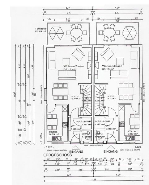

    anbei der Plan vom EG:
    Es besteht wohl die Möglichkeit, den HWR zwischen Esszimmer und Küche zu bauen, sodass ein grosses Gäste-WC mit Dusche passen würde.
    Nur wollen wir evtl. eine offene Küche mit Blick auf Esszimmer und Wohnzimmer.

    Ich würde auf den Tisch in der Küche verzichten und Waschmaschine und Trockner in der Küche unterbringen. (Wenn man die Dinger auf Zeiten, zu denen man nicht da ist, vorprogrammiert, stört auch der Lärm nicht.) HWR und Gäste WC würde ich zu einem größeren Bad zusammenlegen.

    Ich denke, die Dusche kannst Du vergessen, wenn Du nicht den HWR dort weglässt. Habt Ihr keinen Keller? Ich hoffe doch, sonst wird's noch an anderen Stellen eng.
    Den HWR würde ich schon alleine für eine gescheite Garderobe weglassen...
    Und lasst die Haustür nach rechts schwenken, sonst haut ihr regelmäßig mit der Klotür dagegen...

    Ob das ganze auch ohne verschieben des HWR passt hängt davon ab was man noch in den raum reinhaben möchte...
    Folgende Lösung wäre möglich, zunächst ersetze man den HAR durch eine Hausanschlussnische, dann kann man die Trennwand zwischen Gäste-WC und HWR so weit verschieben dass der Raum ungefähr 80cm breit ist, das reicht für den Trockner/Waschmaschinen Stapel.
    Die Idee mit der offenen Küche gefällt mir persönlich auch sehr gut, den gegenüber einer geschlossenen Küche eingesparten Platz würde ich aber eher für einen Vorratsraum nutzen als für einen HWR, denn die Vorräte vertragen sich nicht mit einem Kondenstrockner, das dürfte sich negativ auf die Haltbarkeit auswirken.
    Von einem Ablufttrockner sollte man in einem Neubau mit KWL Abstand nehmen, insgesamt betrachtet ist der Nutzen des Kondenstrockners deutlich größer als der minimal höhere Stromverbrauch.
    Sollte bisher keine KWL vorgesehen sein, so sollte man die gleich miteinplanen...

    Aber abgesehen davon: WENN es unbedingt eine Dusche (für Gäste die im EG übernachten?) sein muss: dann WaMa und Trockner im OG unterbringen. Da, wo die Wäsche auch anfällt. Ansonsten muss der/die Hausmann/frau die Wäsche von oben erst runtertragen und dann wieder rauftragen.
    Habt ihr euch schon überlegt, wo die Garderobe hinkommt?

    Der Vorschlag, Wama und Trockner ins OG zu verlegen, scheitert wahrscheinlich an den Möglichkeiten der Wasserzu- und Abführung, wäre aber m.E. in jeden Fall noch mal zu prüfen.
    Die Hauseingangstür und die Tür zum Wohnzimmer solltet Ihr zur anderen Seite aufschlagen lassen...

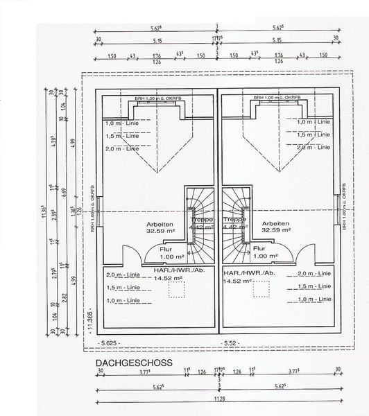

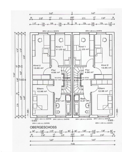

    Also OG und DG sehen wie folgt aus:
    Keller ist nicht vorhanden.
    [​IMG][​IMG]

    ich hab auf der linken Seite mal den Standard-Grundriss bzgl. der Küche geändert.....den Quatsch mit dem Minitisch in der Miniküche kannst Du echt vergessen.....

    Womit soll den Geheizt werden? Gas?!
    Dann brauchst du den HAR nicht wirklich in so nem kleinen Haus. Die Waschmaschine kann man in der Küche unterbringen und für das bisschen Heizung findet sich auch noch Platz. Den Rest packst du in ne Hausanschlussnische (http://www.hea.de/00000_home/60710_content.htm) dann solltest du genug Platz haben für ein grösseres Bad im EG.

    Ich würd nicht nur bei der Haustüre die Anschlagrichtung wechseln, sondern auch bei dem Gäste-WC, beim HWR und bei der Tür zum Wohnkochtreppenhaus!
    Sonst ist es ja unmöglich, "den Weg freizumachen", um z.B. mal nen Korb Wäsche - ohne abzusetzen oder eine zweite Person zuhilfezunehmen - vom OG in den HWR oder umgekehrt zu tragen...
