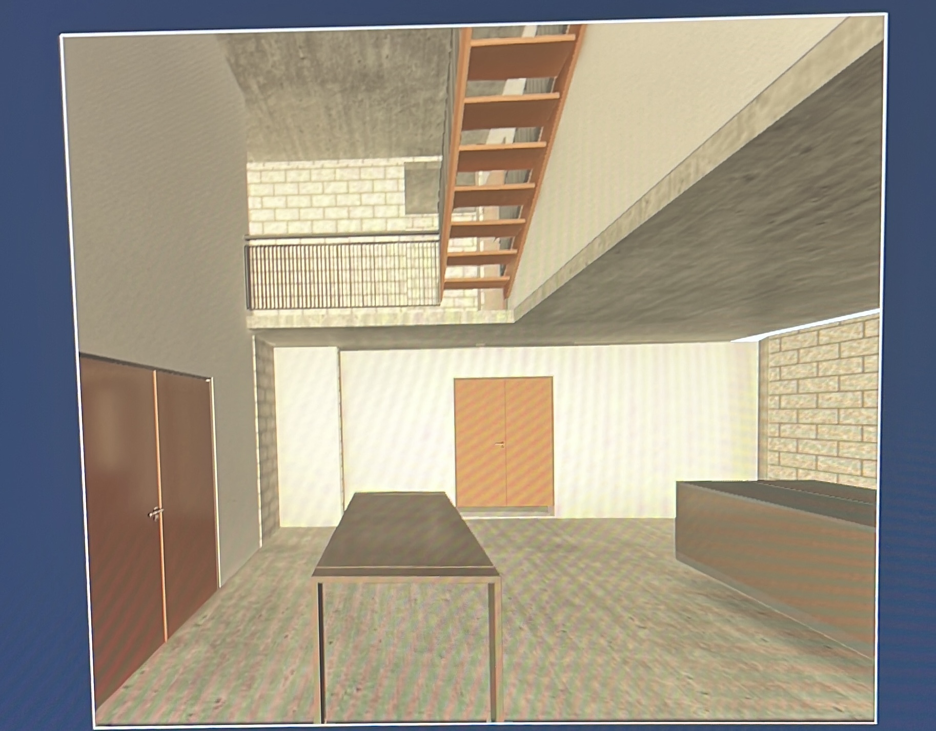

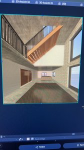

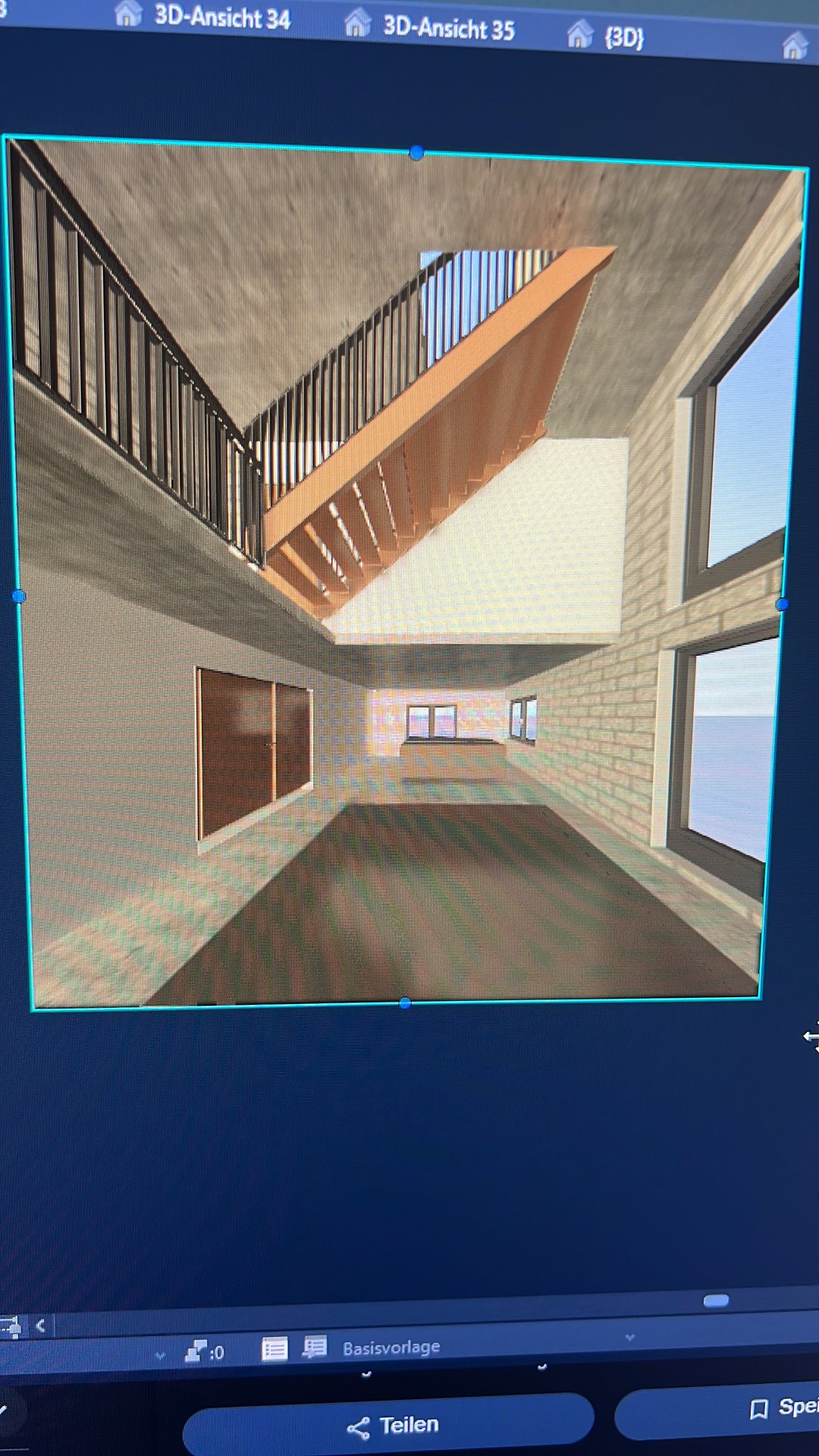

    ich benötige einmal eure Einschätzung zu einer planerischen Idee.
    Ich plane derzeit in einem Bestandsgebäude (Deckenhöhe ca. 2,60 m) einen Luftraum mit Galerie im Esszimmerbereich.
    Die geplanten Abmessungen sind:
    • Galerie: ca. 1,20 m breit
    • Luftraumöffnung: ca. 3,50 m breit und 4,60 m tief
    Zusätzlich stellt sich die Frage, ob und wie sich eine Treppe vom Galeriebereich in den ausgebauten Spitzboden sinnvoll integrieren lässt.
    Mich interessiert vor allem eure Einschätzung zur räumlichen Wirkung:
    Wirkt eine solche Treppe in diesem Bereich als gestalterisches Highlight – oder nimmt sie der Galerie eher die Leichtigkeit?
    Vielen Dank vorab für eure Meinungen und Erfahrungen.

    Eine Treppe über dem Esstisch wollte ich nicht haben.
    Ansonsten macht das auf mich den Eindruck eines altmodischen Gefängnistrakts.

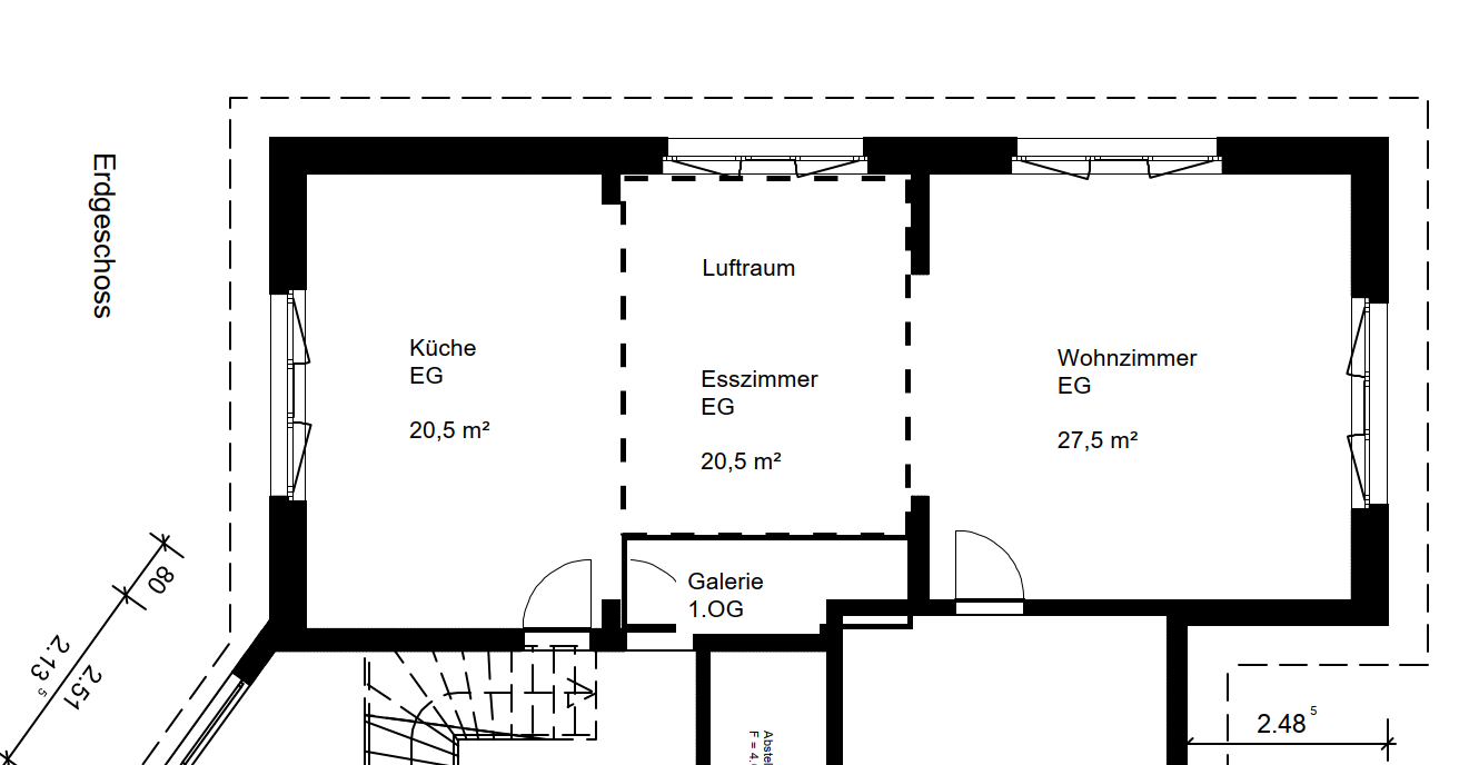

    Hier einmal die beiden 2D Grundrisse:

    Die Treppe ist nicht direkt übern Esstisch

    Dann taugen die Verbildlichungen noch weniger, als ich dachte. Aber bei einer Raumbreite von irgendwas um 3,5 m kann die Treppe gar keinen ausreichenden horizontalen Abstand vom Tisch haben.

    Aber sie droht in der Nähe überm Esstisch. Ich denke mal, sie dürfte halt nicht über einem Sitzenden liegen, damit man sich wohl fühlt.
    So jetzt be-droht sie.
    Schlecht. Die Treppenöffnung ist viel zu klein. Die müsste nach oben (Dachboden gilt das gleiche wie EG zum OG: KOPFFREIHEIT!) fast genauso lang sein wie die Treppe. Ich gehe mal davon aus, dass die Treppe Richtung Giebel laufen soll und nicht erst 60cm vor der Außenwand endet?!
    Schön ist das nicht. 3D-Umsetzung im Kopf gelingt mir ganz gut.
    Mit den zusätzlichen Treppenloch hast Du ein Loch in der Decke. Zum einen also eine drohende Treppe, zum anderen ein Loch Richtung Himmel.

    Wirkt sehr unruhig

    Vielen Dank für die ehrlichen Antworten! Es würde natürlich nicht so eine Treppe eingesetzt werden wie im 3D Bild zu sehen sondern eine die unten geschlossen ist und es sollte natürlich auch eine hochwertige und schöne Treppe sein. oben im Spitzboden kommt man ca. 1 m vor dem Giebel heraus, da sollte man genug Platz haben.
    dennoch ist was dran, dass eine sitzende Person am Esstisch direkt unterhalb der Treppe sitzt. Meine Frau möchte unbedingt eine Galerie haben und die Trepoe brauchen wir um in den Spitzboden zu gelangen

    Erinnert mich ein wenig an die Galerie im Frachtraum von "Firefly".

    Wenn du hier mal die ganzen Grundrisse teilst, kann dir glaub ich am ehesten geholfen werden.
    Wenn es unbedingt sein muss, würde ich den Luftraum überm Wohnzimmer vorziehen und oben nutzbare Fläche haben wollen. Unten entspannt mit der Frau Kaffee trinken oder lesen und oben spielen die Kinder oder machen Hausaufgaben, oder man richtet sich eine Leseecke ein. Wenn die Kinder größer sind dann die Plattensammlung oder Gitarrenecke. Irgendwas, was dir einen Mehrwert bietet.
    Deine Galerie ist ja eigentlich "nur Verkehrsfläche".

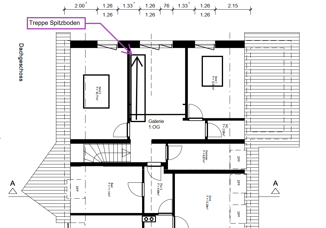

    Der violett markierte Bereich wäre der Umbaubereich.

    Ist die EInschubtreppe nicht ausreichend?
    Eventuell verschieben in die Treppenachse EG/OG
    11ant gefällt das.

    Nein, dort soll das Eltern Schlafzimmer hin.

    Also im Spitzboden soll das eltern Schlafzimmer hin

    Dann übertrag dir mal die Treppenöffnung in den Spitzboden. Da bleibt nicht viel Schlafzimmer über. Du willst doch sicher auch ne Tür schließen können, also brauchst du noch etwas Rangierfläche, Wände und eine Tür. Dann wird das Schlafzimmer zur Schlafkammer.

    Ja, da ist was dran. Bei einer Tiefe von 4,5 m bekomme ich die Treppe zwar rein, aber komfortabel ist es vermutlich nicht. Eine Überlegung war die Treppe dann quasi im Spitzboden mit trockenbauwänden „einzupacken“ und zum Teil als begehbaren Kleiderschrank zu nutzen. Die Fläche im Spitzboden beträgt um die 25 qm, da sind die schrägen schon abgezogen in denen man sich nicht mehr bewegen kann. Ich hätte gesagt dass man dort doch wohl ein Schlafzimmer untergekommt und eine treppenöffnung.
