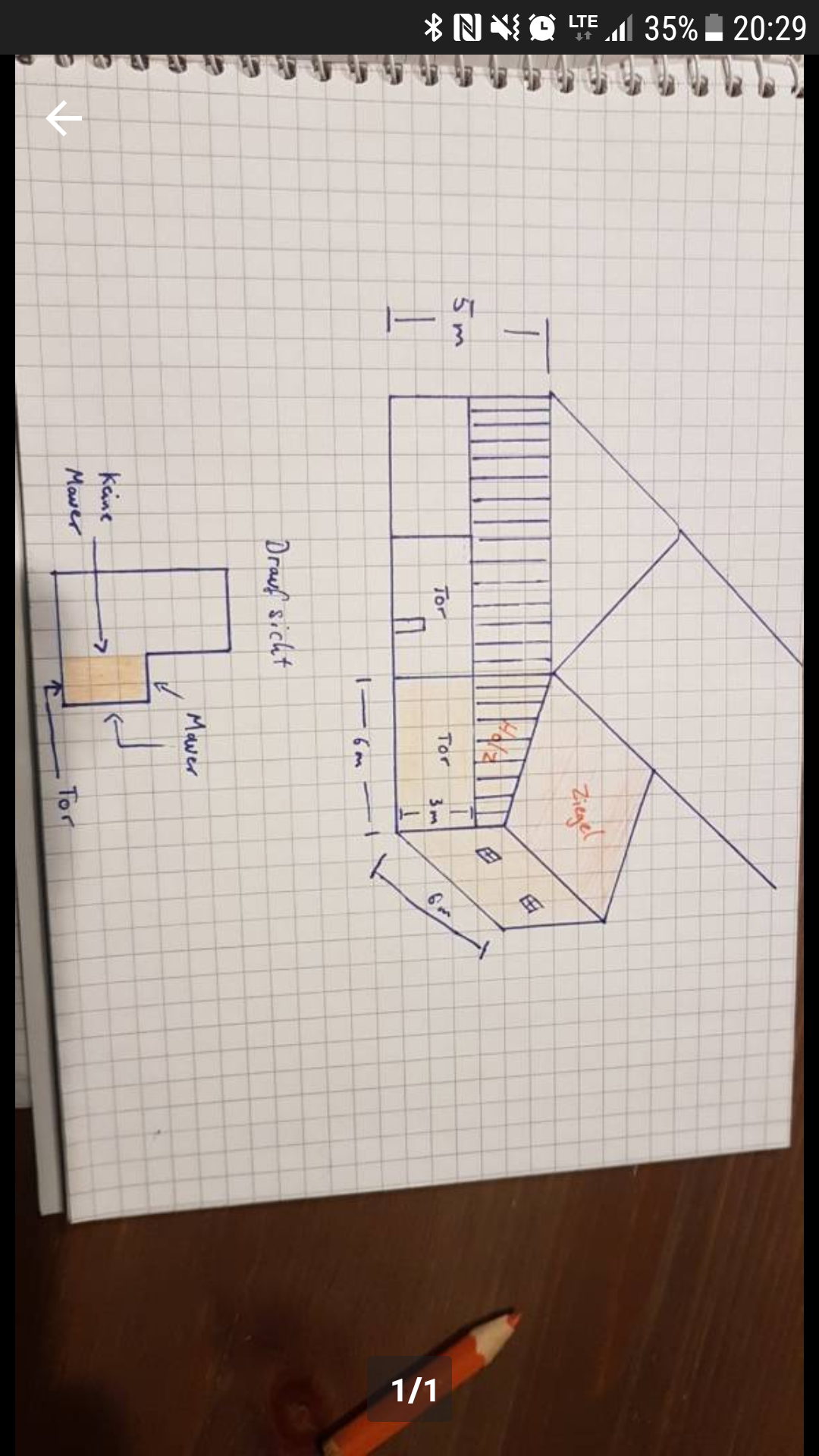

    Also ich hab ein kleine Halle und will da dran eine Garage bauen.
    !!! Skizze in Beitrag 2 !!!
    Das heisst das dach der Halle verlängern und auf 2 seiten mauern, quasie ein "L"
    Auf der Vorderseite sind dann Tore.
    Die Innenmaße sind ca tiefe 5.50m x breite 6m
    Das heisst ich brauche eine Bodenplatte mit 20cm.
    Mit Poroton Ziegeln wird dann ein L gemauert.
    Dann kommt das Pultdach drauf im Anschluss an das Bestehende Dach.
    Vorne kommt dann entweder 1 breites oder 2 einzelne Tore rein. 1 Breites wäre sinnvoller und ich denke auch günstiger.
    Die Tor Höhe ist 3m.
    Die Höchste stelle von der garage ist 4.50 (anschluss altes Dach)
    An der niedrigsten Stelle hat das Dach dann etwas über 3m.
    Es muss weder Wasser noch Strom berücksichtigt werden, noch muss irgentwas isoliert werden.
    Es sind lediglich 2 Fenster an der Seite Geplant.
    Es war heute ein Bauunternehmer da und er meinte das ist nichts dramatisches und das ganze steht mit 1-2 Mann in einer Woche ohne Dachstuhl.
    Preise wollte er sich nicht entlocken lassen da noch keine Zeichnung ect vorliegt.
    Meine Erwartung wären jetzt Dachstuhl Bodenplatte und Mauern um die 15.000??
    (OHNE Tore)
    Bin ich da zu optimistisch?
    Kann mir nicht vorstellen was da dran so teuer werden soll.
    Was meint ihr?
    Baue in südbayern.
    SKIZZE im Nächsten Beitrag!!

    Das farbige ist die garage die erstellt werden soll. Die hintere Seite (gegenüber vom Tor) ist komplett gemauert. auch die Schräge nicht so wie Vorne dass es oberhalb des Tors ein Holzverschlag ist.
    Die maße stimmen nicht ganz 100% aber zur schätzung passt es.

    Was darf nach eurer einschätzung das mauern dieses L kosten?
    Mal ehrlich das kostet doch im höchstfall 5000 euro das Mauern mit material? Der maurer meinte dass es 4 Tage dauert dann sind sie fertig. 1 maurer + ich gerechnet.
    Die Bodenplatte kostet mich in etwa 1000-1200€ (7m3 brauch ich, fertigbeton hab ich zuletzt für 100 euro/m3 bezahlt)
    Der Dachstuhl, das sind 10 Balken mit 6 m die man braucht + dachlatten + dachziegel.
    Den vorderen holzverschlag kann ich auch selber machen. Das kostet doch auch keine 10.000 euro??
    Komm da nicht ganz mit was da so teuer werden soll.
    Werde auf jeden fall berichten was es im nachhinein gekostet hat.
    Auf weitere meinungen bin ich sehr gespannt!!

    Also auf der einen Seite die Preise eines Bauunternehmers und dann als Vergleich mit Schwarz & Sonntag plus DIY.
    Das ist ein Verhältnis von 2 zu 1.
  6. #6 simon84, 05.04.2018
    23.456
    7.010
    so eine garage musst du 20-30 kalkulieren das ist schon richtig. (Wenn du einen bauunternehmer komplett beauftragst der dann mit firmen arbeitet die wiederum mit subs arbeiten)
    wie du sagst ist ja alles kein problem, die paar ziegel und balken, da hilft nur an ein paar samstagen mit spezln alles was geht selber machen !
    also auf gehts !
