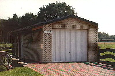

    Wir bauen unsere Garage bewusst nicht direkt auf die Grundstücksgrenze! Ich persönlich finde es immer sehr unschön wenn bei einer Garage mit Satteldach auf der Grundstücksgrenze das Dach bündig mit dem Mauerwerk endet. Siehe Beispielfoto!
