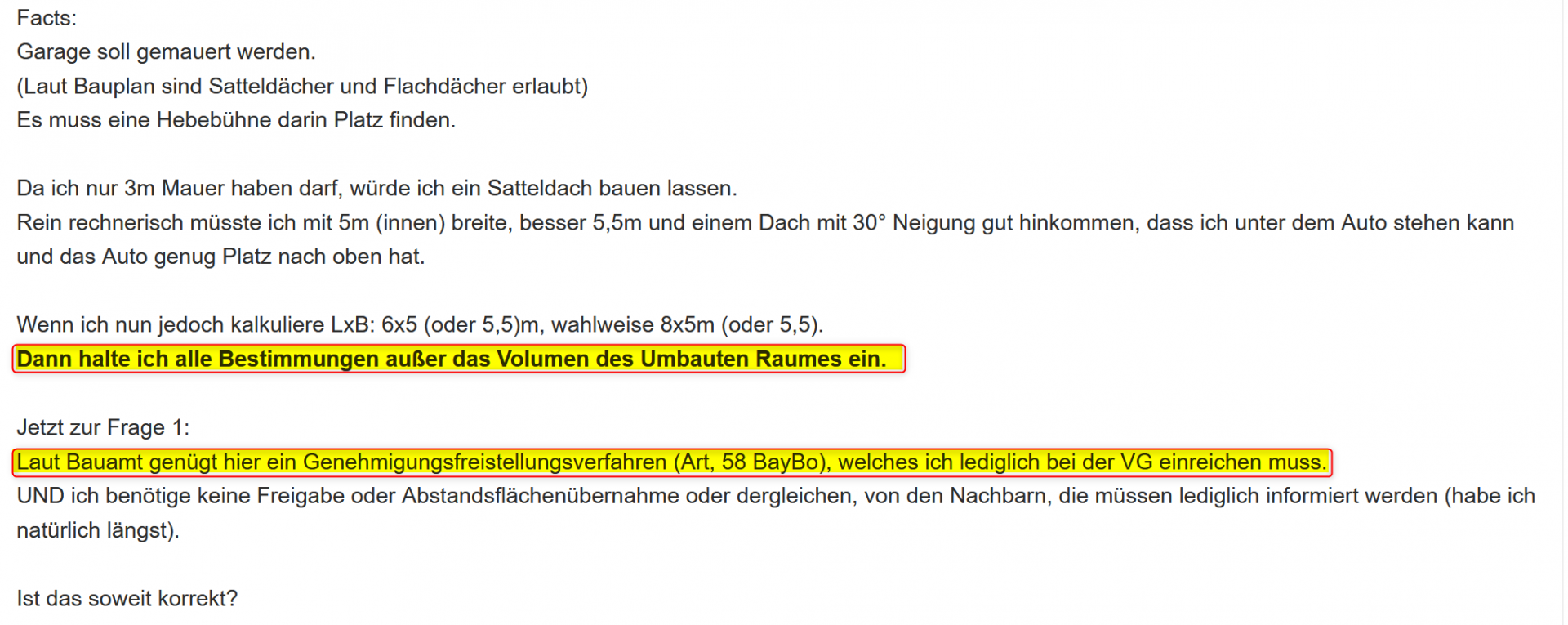

    ich Plane eine Garage an der Grundstücksgrenze zum Nachbarn.
    Mir ist soweit bekannt (ohne Bauantrag) ist zulässig:
    9m entlang der Grenze
    3m mittlere Höhe
    50m² Fläche
    75m³ Umbauter Raum
    ab 45° Dachneigung wird das Dach zu 1/3 an die Höhe angerechnet
    ab 70° Dachneigung 100%
    in Bayern.
    BaWü hat glaube noch eine maximale Fläche der Wand von 25qm zum Nachbar, hierzu konnte ich in Bayern aber nichts finden.
    Facts:
    Garage soll gemauert werden.
    (Laut Bauplan sind Satteldächer und Flachdächer erlaubt)
    Es muss eine Hebebühne darin Platz finden.
    Da ich nur 3m Mauer haben darf, würde ich ein Satteldach bauen lassen.
    Rein rechnerisch müsste ich mit 5m (innen) breite, besser 5,5m und einem Dach mit 30° Neigung gut hinkommen, dass ich unter dem Auto stehen kann und das Auto genug Platz nach oben hat.
    Wenn ich nun jedoch kalkuliere LxB: 6x5 (oder 5,5)m, wahlweise 8x5m (oder 5,5).
    Dann halte ich alle Bestimmungen außer das Volumen des Umbauten Raumes ein.
    Jetzt zur Frage 1:
    Laut Bauamt genügt hier ein Genehmigungsfreistellungsverfahren (Art, 58 BayBo), welches ich lediglich bei der VG einreichen muss.
    UND ich benötige keine Freigabe oder Abstandsflächenübernahme oder dergleichen, von den Nachbarn, die müssen lediglich informiert werden (habe ich natürlich längst).
    Ist das soweit korrekt?

    Gibt es einen Bebauungsplan? Stellplatzsatzung der Gemeinde?
    Zeig uns mal den Lageplan mit dem angrenzenden Nachbar und der Zufahrt Garage.
    Wie gross soll denn gebaut werden? Hast Du mal die 75m3 nachgerechnet?
    Du schuettest doch nicht auf der Grenze auf. Dann spielen die 40 cm keine Rolle.

  5. #5 hanghaus2000, 02.05.2024
    hanghaus2000
    hanghaus2000
    24.11.2021
    1.628
    696
    so sollte das ablaufen:
    Verfahrensfreie Bauwerke können zwar ohne Baugenehmigungsantrag errichtet werden. Dennoch müssen die Vorgaben aus den relevanten Verordnungen wie Landesbauordnung, Bauvorlagenverordnung, Garagen- und Stellplatzverordnung, technische Baubestimmungen und Nachbarschaftsgesetz beachtet werden. Die Einhaltung dieser Vorgaben wird von den Behörden nicht geprüft, stellt sich allerdings heraus, dass eine oder mehrere Regeln nicht eingehalten wurden, dann kann die Baubehörde die Nutzung der Garage untersagen oder sogar den Abriss fordern.
    Immer erforderlich ist eine Bauanzeige, mit der die Gemeinde, in deren Bereich die Garage errichtet werden soll, von dem Vorhaben informiert wird. Dazu ist ebenso wie beim Genehmigungsverfahren ein kompletter Bauantrag mit allen erforderlichen Unterlagen nach Bauvorlagenverordnung (BauVorlVO) einzureichen. Verlangt die Gemeinde nach Durchsicht der Unterlagen ein vereinfachtes Genehmigungsverfahren, dann wird die Bauanzeige wie ein Bauantrag weiterbehandelt. Spätestens mit der Einreichung der Unterlagen, müssen auch die Nachbarn informiert werden. Mit dem Bau der genehmigungsfreien Garage darf begonnen werden, wenn
    • Die Gemeinde nicht innerhalb von 4 Wochen ein vereinfachtes Genehmigungsverfahren fordert
    • Die Gemeinde bereits vorher mitteilt, dass kein Genehmigungsverfahren erforderlich ist.

  14. Dimeto
    Dimeto
    22.07.2017
    1.639
    2.156
    Vermessungsingenieur
    NRW
    Die gelten für Garagen nicht. Diese sind lediglich auf 50m² beschränkt.
    Daher verstehe ich die Aussage
    nicht. Ich kann nicht erkennen, warum Du nicht nach Art. 57 BayBO bauen darfst.
    hanghaus2000 und simon84 gefällt das.

  17. Dimeto
    Dimeto
    22.07.2017
    1.639
    2.156
    NRW
    Korrekt. Art. 57 Abs. 1 Nr. 1a) und b) sind nicht mit einem "und" verknüpft.
    Edit: Dann kommen wir wieder zum Punkt Hebebühne. Die könnte die Eigenschaft "Garage" zunichte machen.
    hanghaus2000, Zaudi und simon84 gefällt das.
