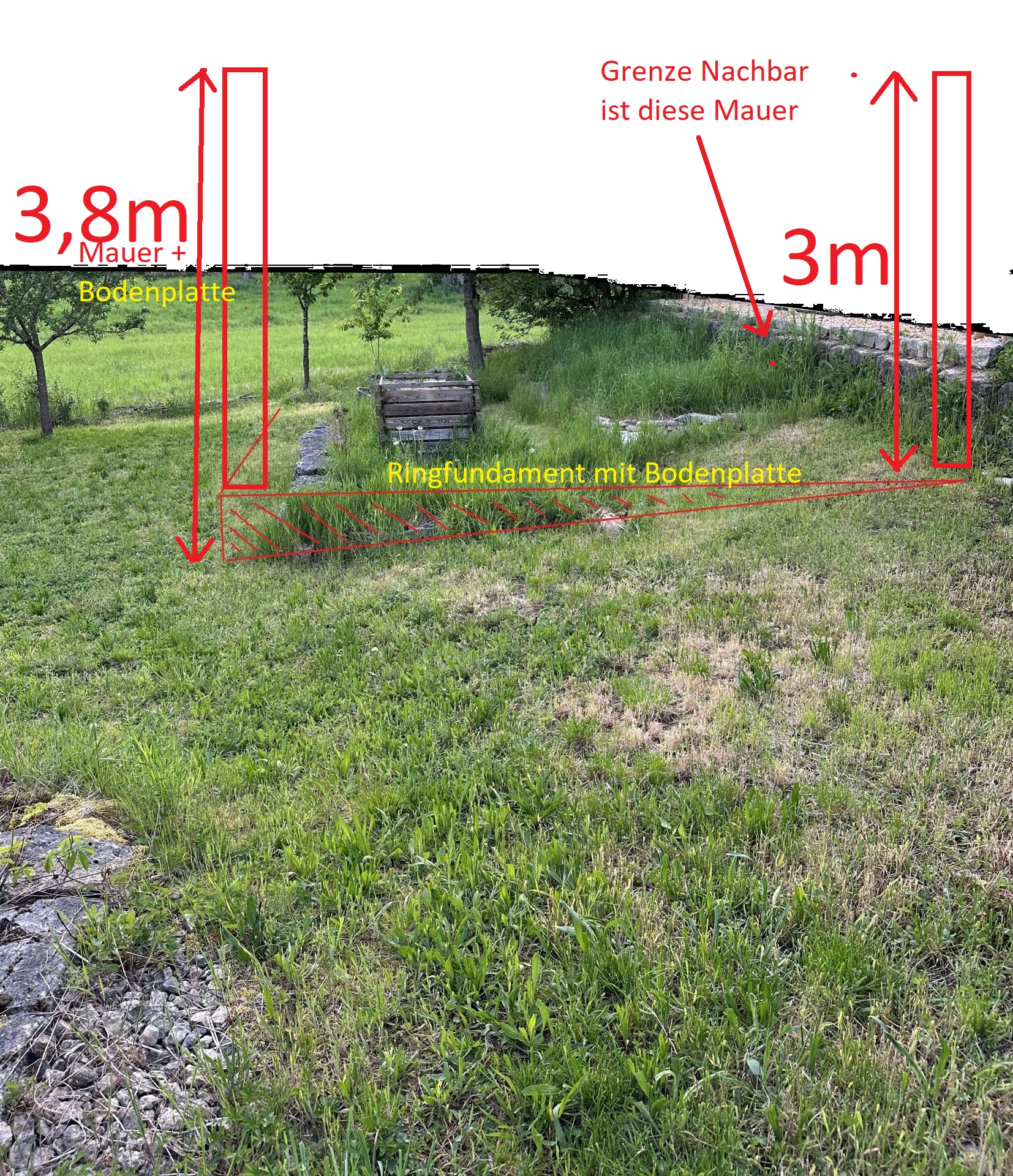

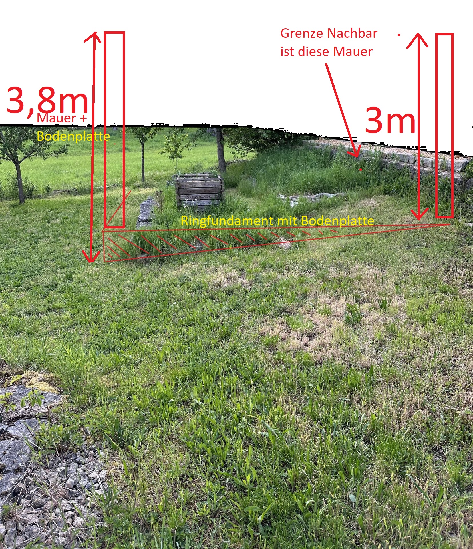

    Zur Frage 1:
    Ist es ein Problem, wenn die Mauer (zu mir) höher als die 3m bei Grenzbebaung in Bayern ist? (Mauer+Boden)
    Mein Stand war, die Mauer zum Nachbar darf diese 3m zum natürlichen Boden lediglich nicht überschreiten.
    Zumal der Nachbar durch seine Erhöhung sowieso weniger Mauer sieht (nur 2m)

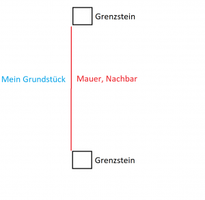

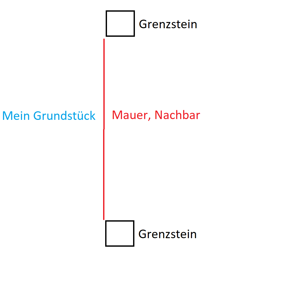

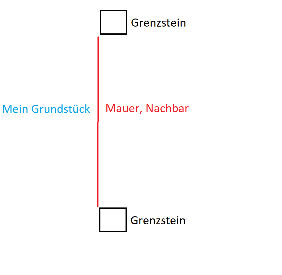

    Die Mauer des Nachbar steht eigentlich... etwas über der Grenze.
    Was hat das für Auswrikungen?
    Bzw... wie wird die Grenze Definiert.
    Die Grenzsteine sind ja etwas dicker und die Mauer steht genau (minimal drüber) dem Ende des Steins zu mir.

    Nein
    korrekt
    Das spielt baurechtlich keine Rolle, da die Höhe des Baugrundstücks maßgebend ist.
    Korrekt! (West-)Schwaben, Hessen und Niedersachsen z.B. dürfen gerne widersprechen, wenn es um ihre Bauvorhaben geht.
    Keine, da Du nicht in (West-)Schwaben, Hessen und Niedersachsen baust.
    Durch das Katasterzahlenwerk (Vermessungsrisse und Koordinaten)
    Die Mitte des Grenzsteins ist anzuhalten, vorausgesetzt die Steine wurden nicht verändert, was angesichts der nahesteheden Mauer nicht auszuschließen ist.
