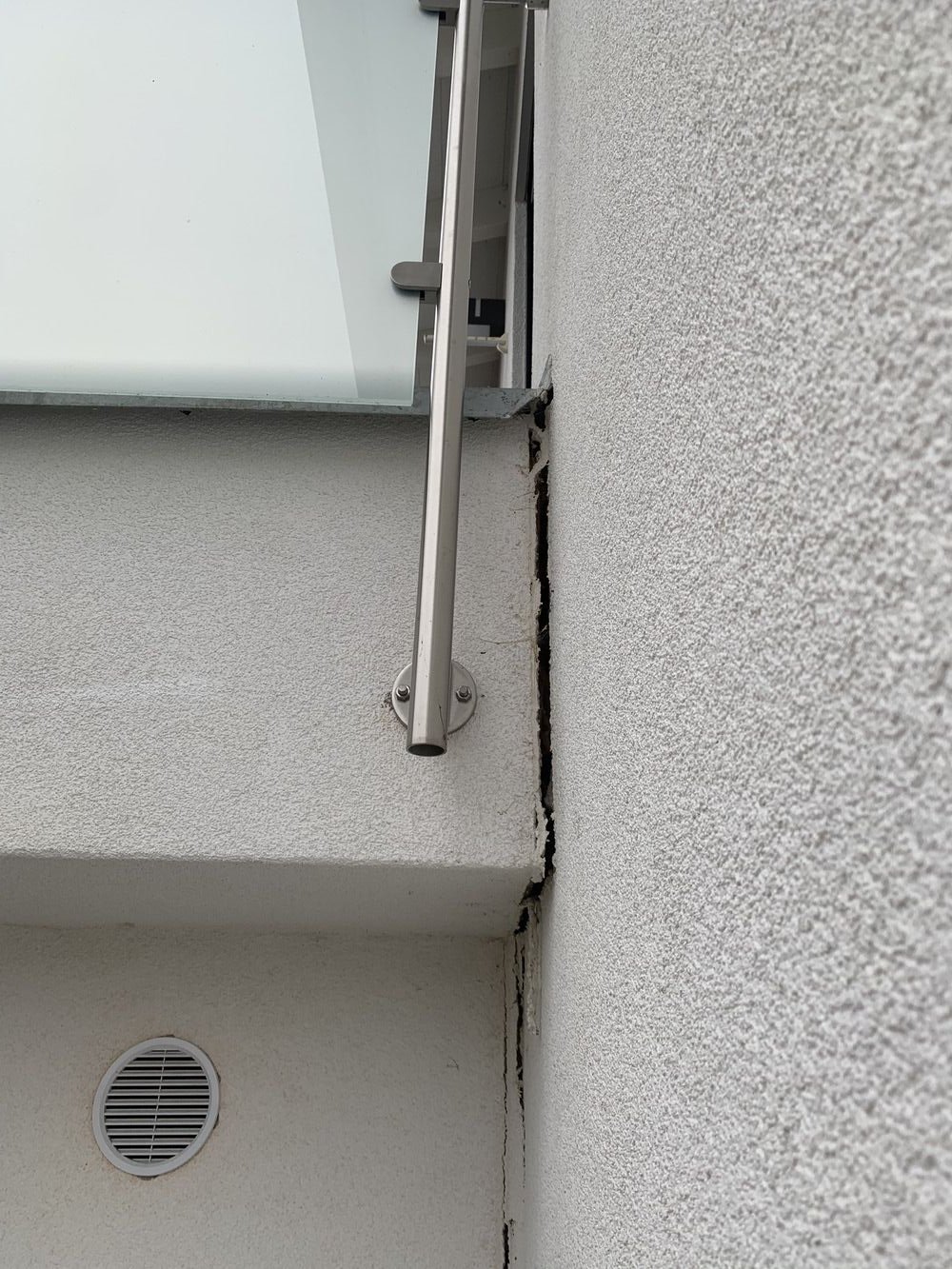

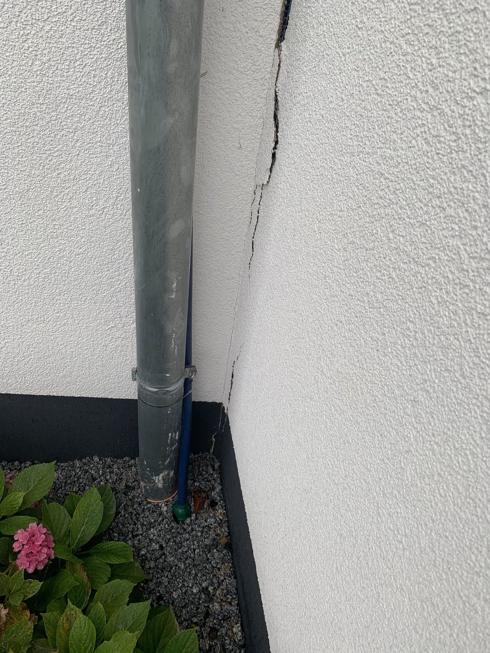

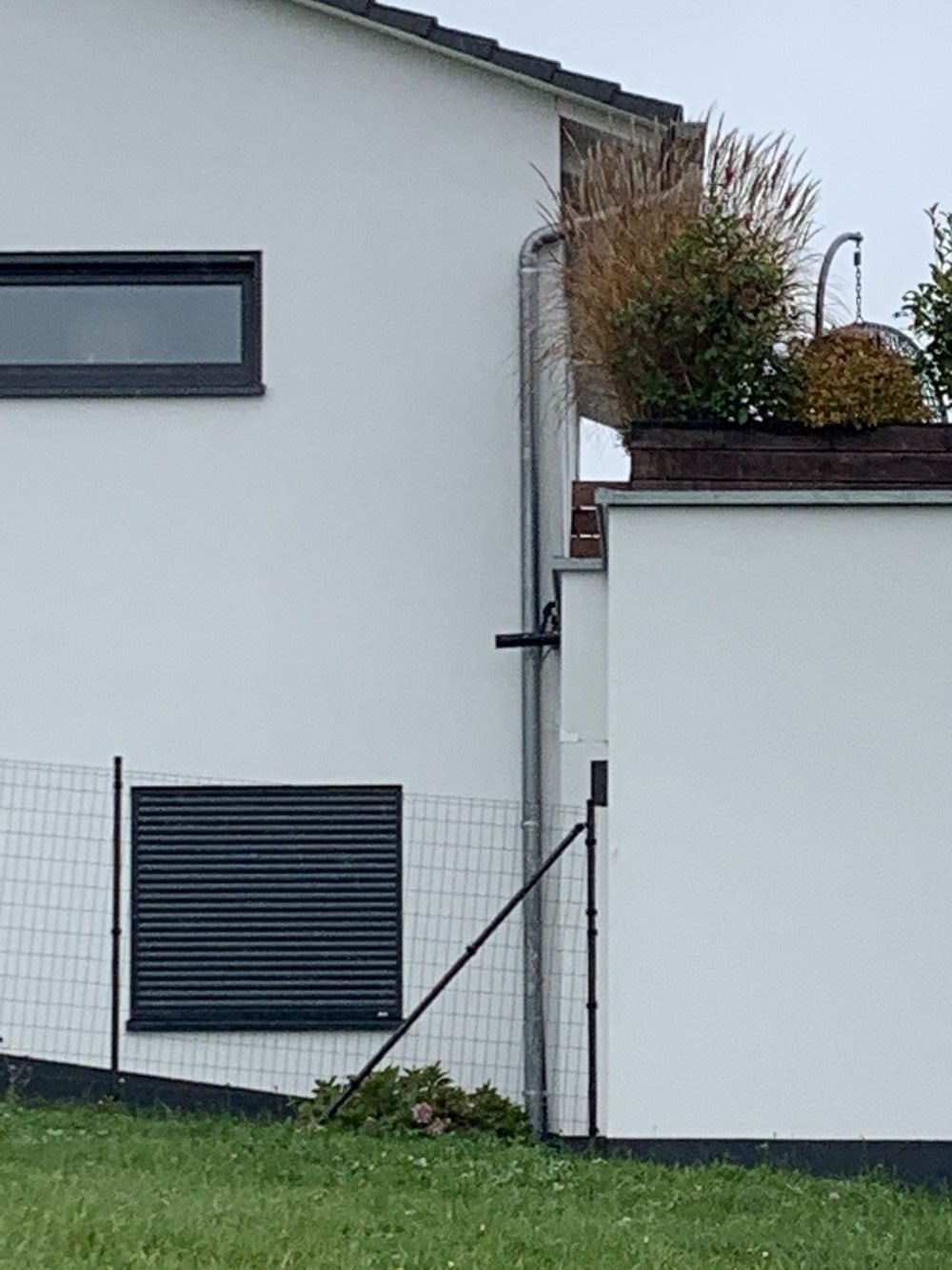

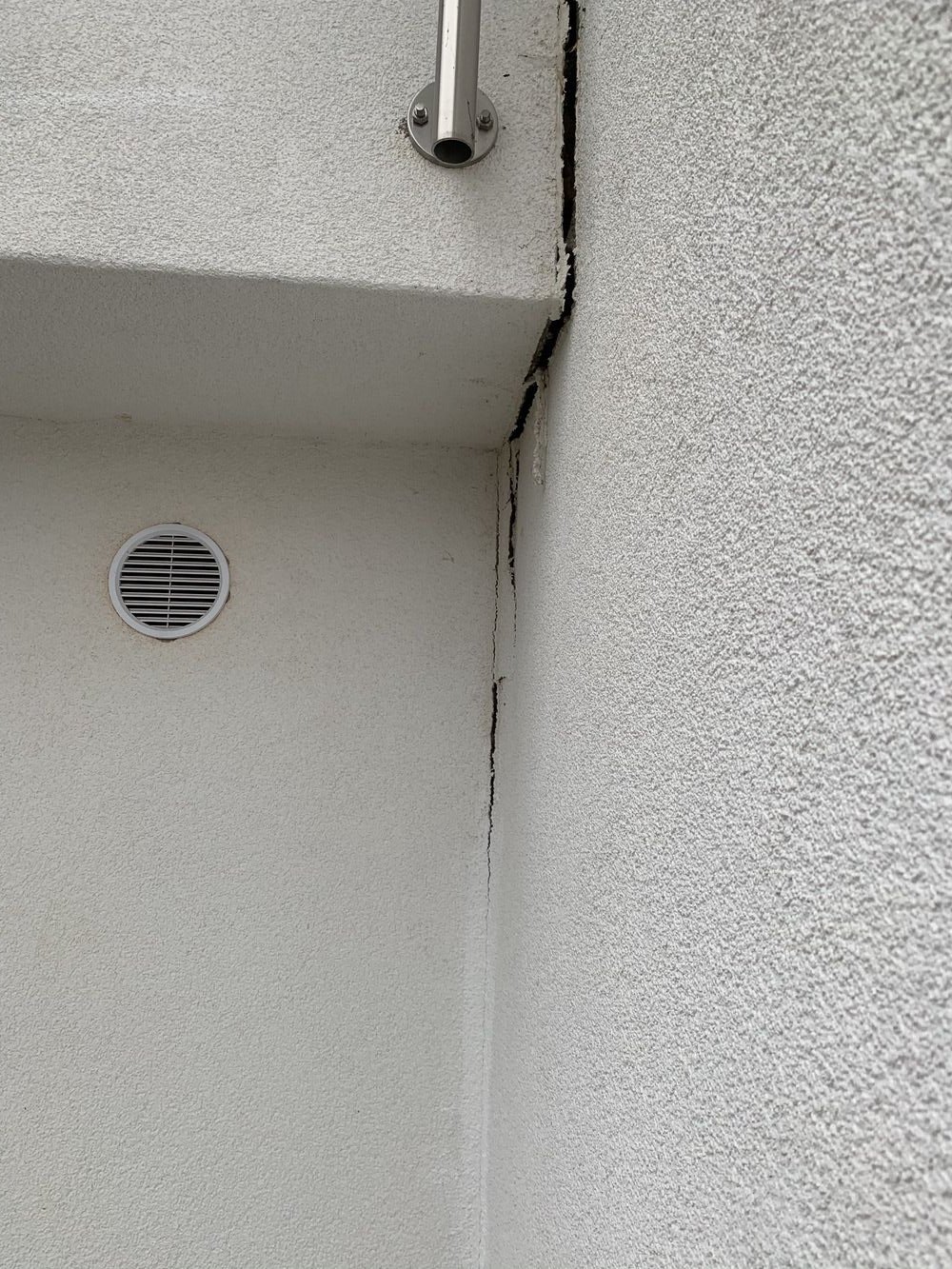

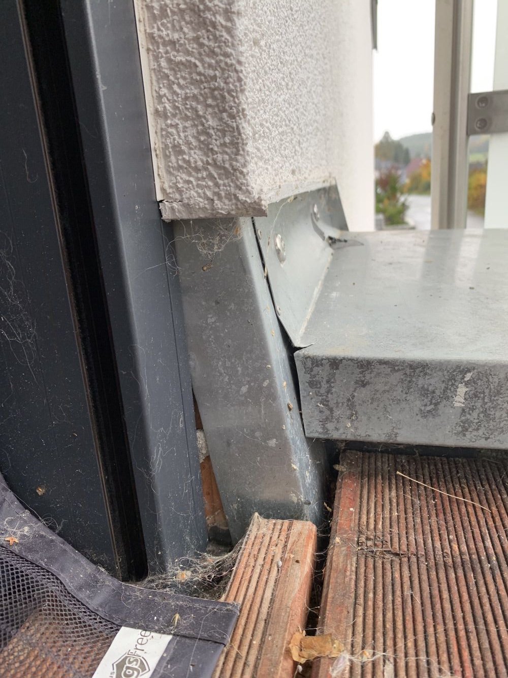

    wir haben nun unser Haus ca. 4 Jahre. An das Haus wurde eine Garage angebaut. Diese ist eine gemauerte Garage mit im hinteren Teil Bodenplatte und vorne Streifenfundamente. Zwischen Haus und Garage wurde auch eine Trennschicht (schaut aus wie Steinwolle) eingefügt. In den ersten 3 Jahren ergab sich ein kleiner Riss im Putz an der Schnittstelle. Ich denke, hier hätte die Verputzerfirma das anders lösen müssen.
    Allerdings ist aus dem Riss in den letzten Jahr ein Spalt geworden. Gemessen ist die Garage oben um 2-3cm innerhalb eines Jahres vom Haus weg "gewandert.
    Von der Rückansicht schaut es so aus, als ob sie sich zum Hang hin leicht absenkt. (Wir wohnen an einem leichten Hand mit ca. 1m auf 10m).
    Ich werde dies beim Rohbauer in den nächsten Tagen reklamieren, da ja die 5 Jahre noch nicht um sind.
    Was denkt ihr dazu? Ist das "normal" bzw. fällt das wieder unter Toleranz oder ähnlichem?
    Und vor allem, wenn dies nicht normal ist und in den nächsten Jahren noch weiter sich setzt oder verschiebt, was kann dagegen gemacht werden?

    Daß der Hang rutschen würde, hoffe ich einmal nicht. An "Plattentektonik" denke ich hier insgesamt weniger, sondern schlicht an Pfusch beim Garagenfundament (bei hinten Bodenplatte und vorne Streifenfundamente kann ich Dir nicht ganz folgen - meint das eine Zwecks des Hereinpflasterns "bodenlose" Garage und nur deren Anbau dann "mit Boden" ?). Ich vermute am ehesten Sorgfaltsmangel beim Verdichten des Untergrundes vor dem Garagenbau. Daß die Verputzerfirma an der Nahtstelle nur gearbeitet anstatt gezaubert hat, betrachte ich unter dem Gewährleistungsgesichtspunkt als Glück - sonst wäre das Malheur wohl erst später zu Tage getreten.

    Kann es, aber muß es nicht. Es wurde ja schon gesagt, daß es sich auch um eine Setzung handeln kann (die irgendwann quasi "gesättigt" ist, wenn das Gebäude selbst die versäumte Verdichtung des Untergrundes "geheilt" hat), oder aber auch, daß tatsächlich nicht (nur) die Garage, sondern (auch) das Haus einander flieht.
    Da das ein teurer Spaß wird, wohl erst einmal abstreiten und erfordern, daß Du ein Beweisverfahren in Gang bringen mußt. Also nix Forenmeinungen einholen, sondern Sachverständigen und Baurechtsanwalt befragen. Letzteren brauchst Du schon wegen der möglichen bösen kleinen Fehler beim Reklamieren. Auf jeden Fall solltest Du mit Fristen im Blick handeln statt beten.

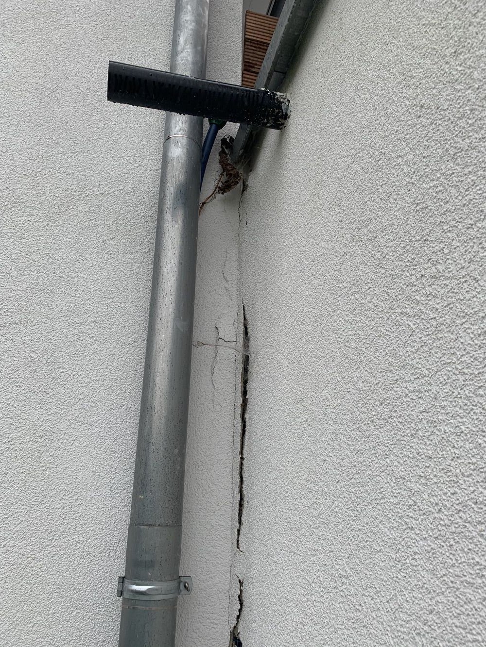

    Mein erster Ansprechpartner wäre da der Tragwerksplaner und der müsste mir die Frage beantworten mit wie viel Bewegung an der Fuge denn zu rechnen ist. Ich gehe gerade davon aus, dass sich das stärker bewegt hat als höchstens anzunehmen war, nur wenn das auch der Fall ist gilt der Rest. Der Tragwerksplaner hilft idR gerne wenn man ihm anruft und möglichst laienhaft mitteilt, dass da wohl das Fundament das er geplant hat „zu klein ist“ und die Garage darum „wohl bald umfällt“. Das lässt der niemals auf sich sitzen, da reagiert der erstaunlich schnell.
    Mein zweiter Patient wäre dann der Rohbauer, der müsste mir dann erklären, wieso sich das stärker als geplant bewegt hat.
    Die Nummern 3, 4 und 5 wären Verputzer, Spengler und der Bauherr (?) der das Geländer angebracht hat. Die haben alle drei die Bauwerksfuge nicht in voller Breite übernommen. Der Verputzer hat es gut gemeint und wollte es schön machen und die hässliche Fuge verstecken, das war aber falsch und jetzt ist einfach nur kaputt. Der Spengler wollte nix von Dichtbahnen, Gleitbereichennetc. wissen und jetzt ist es kurz davor kaputt zu sein. Der Bauherr hat gedacht ein Geländer könne man da ruhig so montieren, das werde ja immer so gemacht, auch das ist jetzt kaputt. Alle drei haben die Fuge einfach ignoriert, denen kann man einfach nicht helfen...
    Wie auch immer, Nummer 1 ist der Tragwerksplaner und erst wenn der da war, kann man es sich antun und die Ausflüchte des Rohbauers anhören. Der Statiker hat da auch noch ein paar Tricks parat, der kennt eindrucksvolle Fachbegriffe mit denen man Rohbauer klein bekommt, die solltest Du dir notieren. Der weiß vielleicht auch was da jetzt zu tun ist...

    Letze Woche war der Rohbauer da. Er sagte, dass sich die eine Seite aufgrund des Lehmbodens wahrscheinlich etwas gesenkt hat und würde mir anbieten, dass er das Fundament aufgräbt und mit 3 Betonfundamentstützen verstärkt, damit es sich nicht weiter setzt. Anheben der Garage geht nicht. Den Riss müsste ich mich selbst darum kümmern den zuzumachen.
    Was denkt ihr darüber?

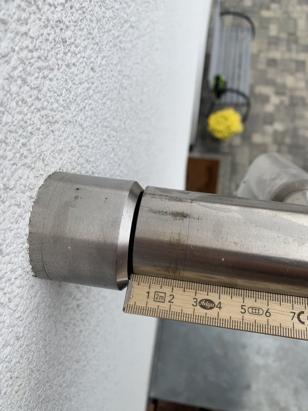

    Der Rohbauer hat recht. Die Garage hat sich vielleicht 2-5mm außen gesetzt, wieviel genau, sagt Dir der alte Pythagoras.
    Er kann ja wirklich nichts dafür, dass der Sollriss später zugemacht wurde.
    Daher jetzt noch den Mangel bei allen Gewerken anzeigen, die an der Fuge gearbeitet haben.
    Vor allem interessiert mich hier die Abdichtung im Sockel und bei der Dachterrasse.

    Wenn die Garage so hoch ist wie breit, wären es oben auch 2-5 mm.
    Es geht hier nicht um wenige mm sondern mindestens 20 mm (2 cm) wenn ich das Bild mit dem Meterstab sehe. Die Garage ist auf einer Seite ordentlich abgesackt! Fehlplanung!

    Du hast 2 Bauwerke mit je nem eigenen Fundament.
    Der Fehler liegt beim Pztzer, der die BEwegungsfuge zwischen den Bauwerken zugeschmiert hat.
    Ob es Setzungen aufgrund falscher Verdichtung ist würde ich bezweifeln.
    Bei uns (auch sehr lehmiger Boden)hat es in den letzten beiden trockenen Jahren Trockenrisse von 4cm Breite und über nem Meter tiefe gegeben. Bei uns hat sich auch der Boden gesenkt....
