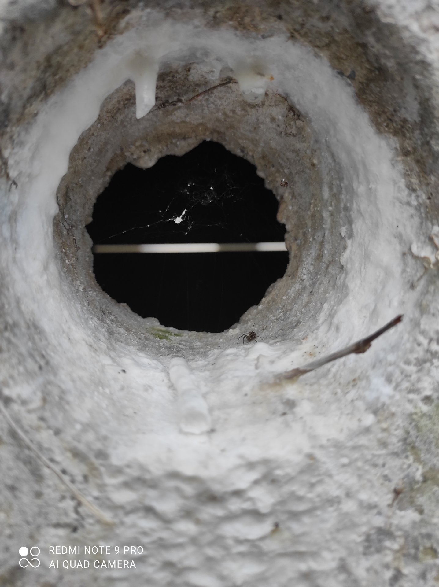

    Hallo zusammen, weiss jemand was das weissen ist? Kommt plötzlich aus einer Garage heraus.
    LG Claudia

    kann man das auch erkennbar fotografieren?
    Wo genau kommt das raus?

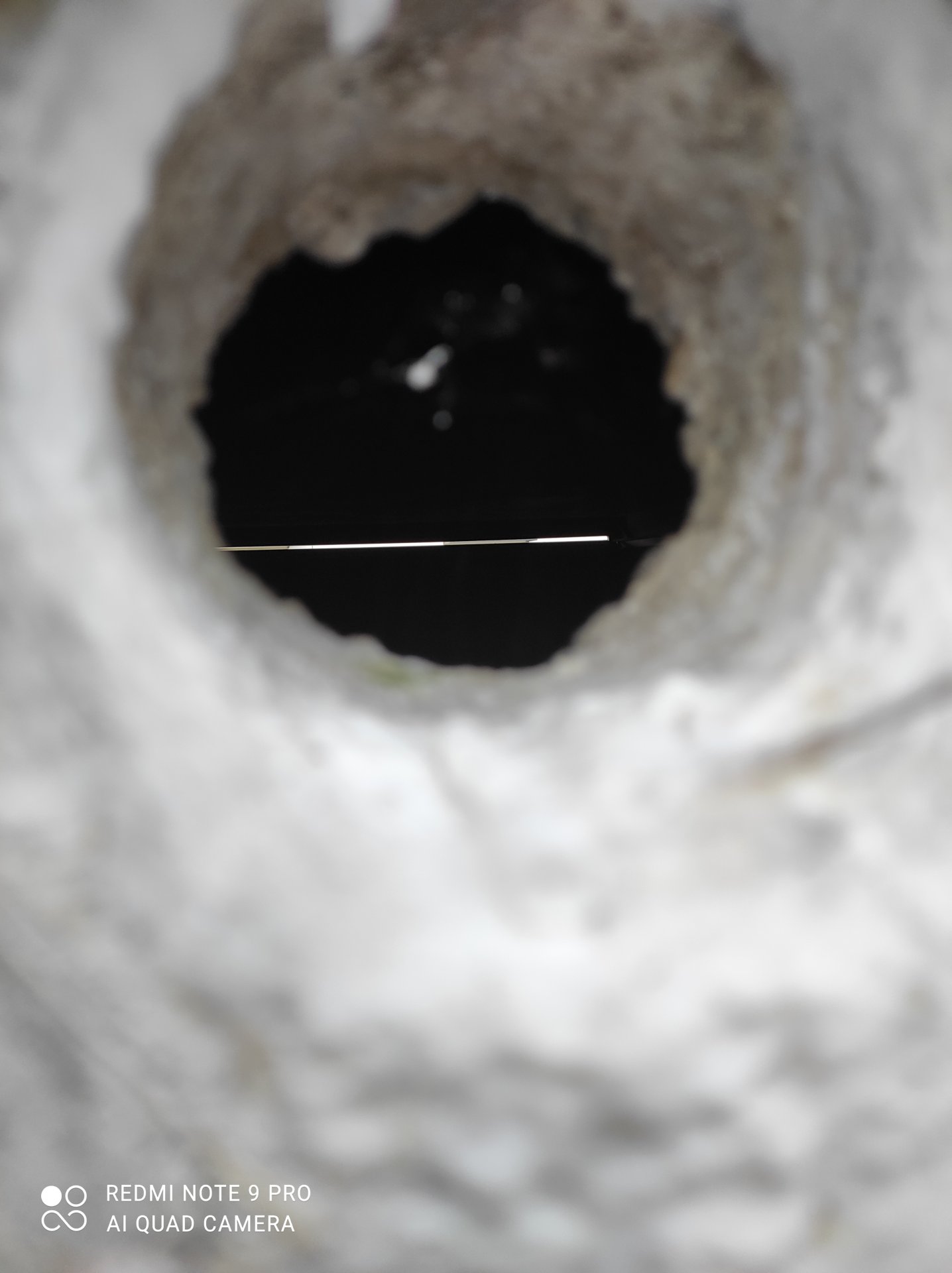

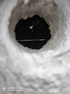

    Klar hier...
    Kommt aus d Lüftungsloch auf der Rückseite...LG

    vermute mal eher es geht um die weiße Masse am Rand,nicht um das weiße unbekannte Stück (Draht oder Kabel) ???
    Lässt sich aber wirklich schlecht "definieren"...

    Für mich sieht es aus wie Kalk, da tropft was von oben. links oben ist der Rest von einem "Mini-Stalaktit" unten liegt der abgebrochene Rest. Oben rechts sieht es fast aus, als würde sich noch sowas bilden und wäre sogar ein Wassertropfen dran.

    Sieht für mich nach einem Standard-Fall einer inzwischen Sanierungsbedürftigen Garage aus.
    Kalkanlagerungen aus Rissen, welche Wasser führend sind.
    Irgendein Setzriss oder evt eine defekte Fuge / Dachabdichtung.
    Ist bestimmt nicht erst "plötzlich" da, sondern schon seit 5-10 Jahren stetig am wachsen.
