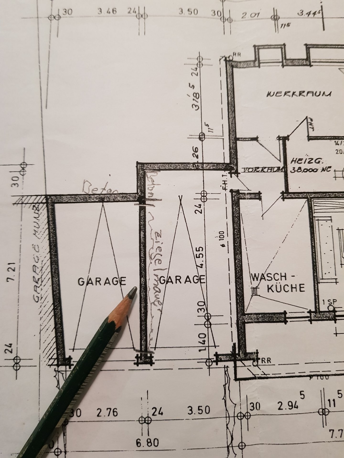

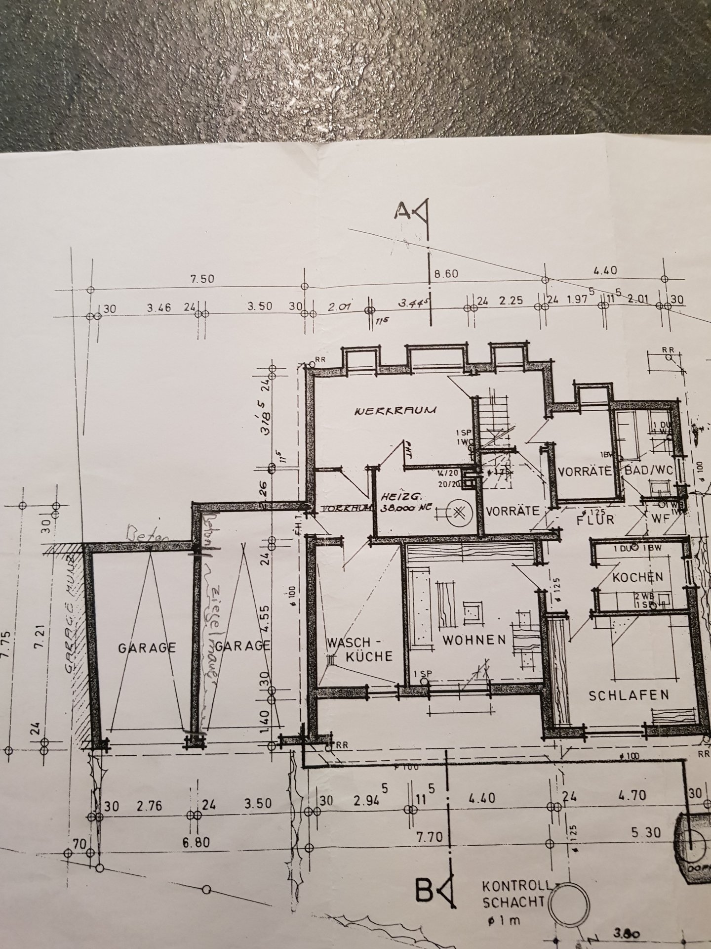

    Hallo
    binn neu hierund habe einen ankiegen
    unswsar wollte ich zwischen meinen 2 Garagen die Mauer entfernen binn mir nicht sicher ob es eine tragende Wand ist oder nicht.
    Die Wand hat eine stärke von ca.18 cm und ist ein Zigel Mauerwerk .
    Ich lade noch ein Plan hoch
    Danke im vorraus 1538858275383568118033924938610.jpg 1538858275383568118033924938610.jpg 15388584440981705552328680659199.jpg

    Kannste fast von ausgehen - Betondecke? Sicherlich nicht für 7m Spannweite gerechnet...

    Ja ist eine Betondecke und drüber wird es als Terasse benutzt.
    Aber ein Durchbruch mit ca. 1meter breite währe kein Problem oder

    Du meine Güte! Frage lieber jemanden vor Ort, der sich mit sowas auskennt, damit Du dem in den Hintern treten kannst, sobald Du aus dem Krankenhaus wieder entlassen bist.

    Ein Durchbruch mit ca 1 Meter wird mit einem entsprechenden Sturz darüber vermutlich realisierbar sein.
    Dein Statiker sollte dir alle Details zur Ausführung und Abfolge beantworten können.
