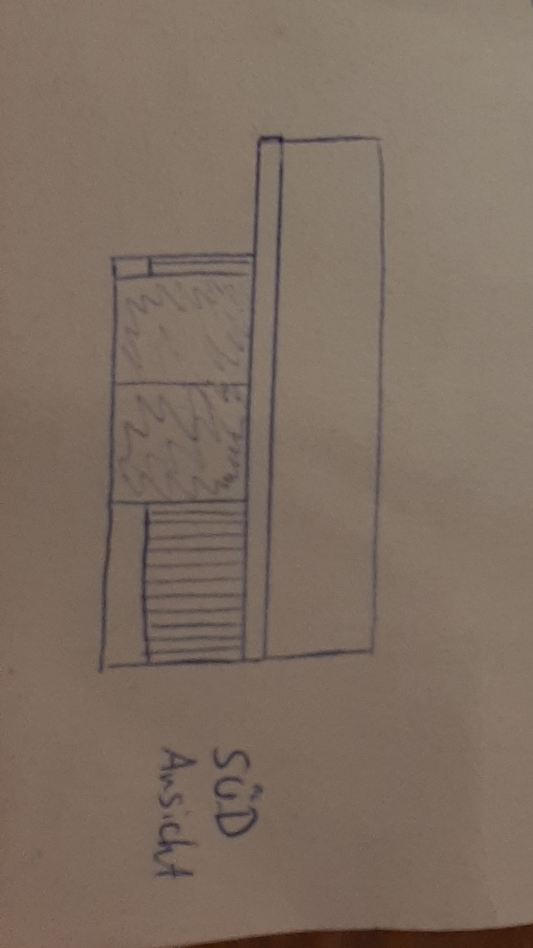

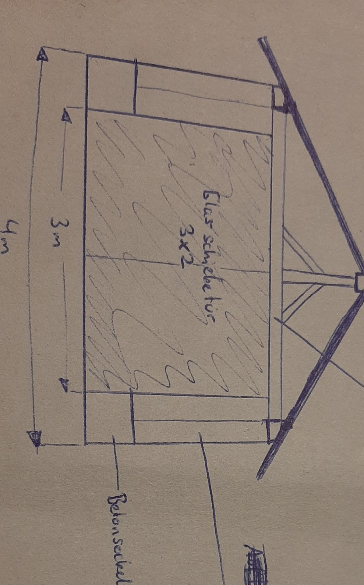

    Hier mal eine kurze skizze, nochmal kurz die maße
    Hütte 4mx5m
    Vordach 2m
    1x schiebetür 3x2 auf der giebelseite
    1x 3x2 schiebetür auf der südseite.
    Siehe bild

    Wenn die Schiebetüren keine Abdichtung haben, die bei einfachen Konstruktionen kaum möglich ist kannst du die Dämmung auch komplett weglassen. Die Wärmeverluste durch Konvektion bei gegenüberliegende Öffnungen kannst du durch Dämmung kaum ausgleichen. Drehtüren sind besser abzudichten.
    Ist kein Flachdach möglich? Kann später mit Dachbegrünung versehen werden und ist wesentlich einfacher und günstiger zu bauen- Abdichtung mit einer durchgehenden EPDM-Folie auf Schalung geklebt.
    Wenn doch Satteldach genügt eine entsprechend ausgelegte Firstpfette, der Pfosten und die Zange kann entfallen und die beiden kurzen Streben ohnehin.
    Als Sparren genügt 6/12 cm KVH.
    Die Pfetten können bei Abstützung am Überstand wesentlich dünner sein- abhängig von der Wanddimension.
    Für die Wände genügen auch 6/12 oder 6/14 in ca 60 cm Abstand.
    Aussteifung fehlt- entweder durch Diagonalschalung, Streben oder Brettverkleidung.
    Wenn’s besser aussehen soll können unter der Außenschalung Dreischichtplatten verwendet werden, ansonsten OSB 4 oder ESB- Platten.
    Unter die überstehende Pfette einen Pfosten setzen oder eine Strebe.

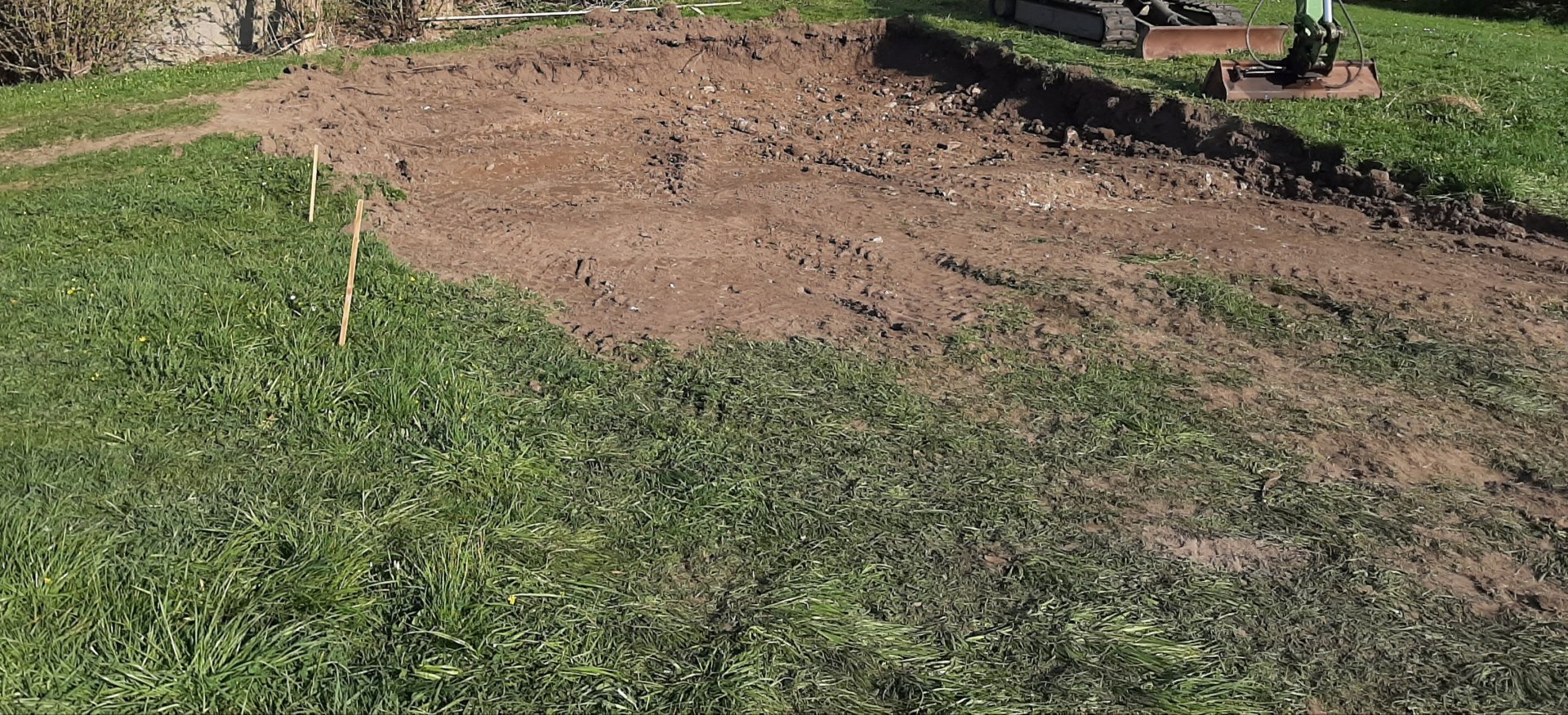

    Soo hab jetzt mal ausgeschoben grob.
    Ist alles bisschen am hang, eine seite ist ca 60cm höher als die andere.
    Bin am überlegen ob ich eine bodenplatte machen soll und da drauf die schalsteine setzen oder direkt auf einer gerüttelten kiesfläche im mörtelbett die betonschalsteine aufmauern?
    Hab angst dass das mal wegsitzt auch wenn es kein riesen haus ist. Oder würdet ihr nur ein streifenfundament also quasie ein rechteck betonieren worauf ich die steine dann setze?
    Bin noch etwas am rätsel was wirklich sein muss...
    Hier mal ein bild!
    Die mauer schaut dann am ende nur ca 30cm vom boden raus und da drauf kommt dann der holzbau

    Besser so konstruieren, dass die Holzschwellen hangseitig mind 15 cm über dem Gelände liegen.
    Auch wenn das auf einem gut wasserdurchlässigem Schotterbett aufgebaut wird
    müßte dies allseitig gegenüber den aufgelegten Fundamentsteinen sicher 50 cm größer sein.
    Fundamente ansonsten als Punktfundamente oder Streifenfundamente aus Schalsteinen 80 cm unter Gelände errichten.
    Die Hütte könnte mit Holzboden auch auf 6 Punktfundamenten errichtet werden
    Hangwasser möglichst schon vor der Hütte ableiten.

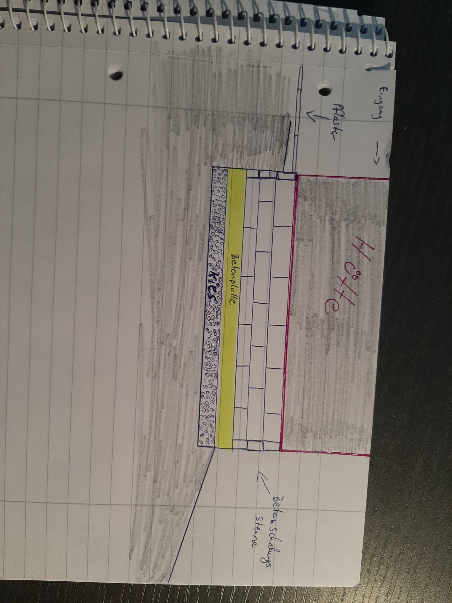

    Hier mal ein bild zum verständnis. Es kommt unten die bodenplatte und dann 3 reihen schalsteine sodass ich wieder auf der richtigen höhe bin.
    Würde auf der linken seite, also hangaufwärts, die schalsteine ca 10cm höher lassen sodass wasser kein problem da stellt.
    Was mach ich mit dem "hohlraum" unter der hütte?
    Kann ich den mit kies auffüllen? Hält das die 17.5er betonstein schalungsmauer? Auf der rechten seite im bild, also hangabwärts, ist ja keine erde ect was der mauer halt gibt..mit irgentwas muss ich es aber befüllen dass ich einen bodenaufbau innen machen kann. Zwischen oberkante bodenplatte und hüttenboden sind ca 60cm

    Du hast mehrere Möglichkeiten:
    1. Umlaufendes Streifenfundament aus Kellerwandsteinen. Dann füllst Du das "Loch" mit Füllsand auf, verdichten, Bodenplatte druff, fettich. Wenn Du es gut machen willst, noch ne Lage xps drunter. gut ist
    2. umlaufendes Streifenfundament, oben ne Holzbalkenlage, die gedämmt. Dann haste quasi nen Kriechkeller drunter. hinten ne kleine Tür rein, dann kannste lange Gegenstände oder ne Weinkiste drunter lagern.

    Bodenbalken an oder auf den Schwellen befestigen- nicht an der Schalsteinwand
