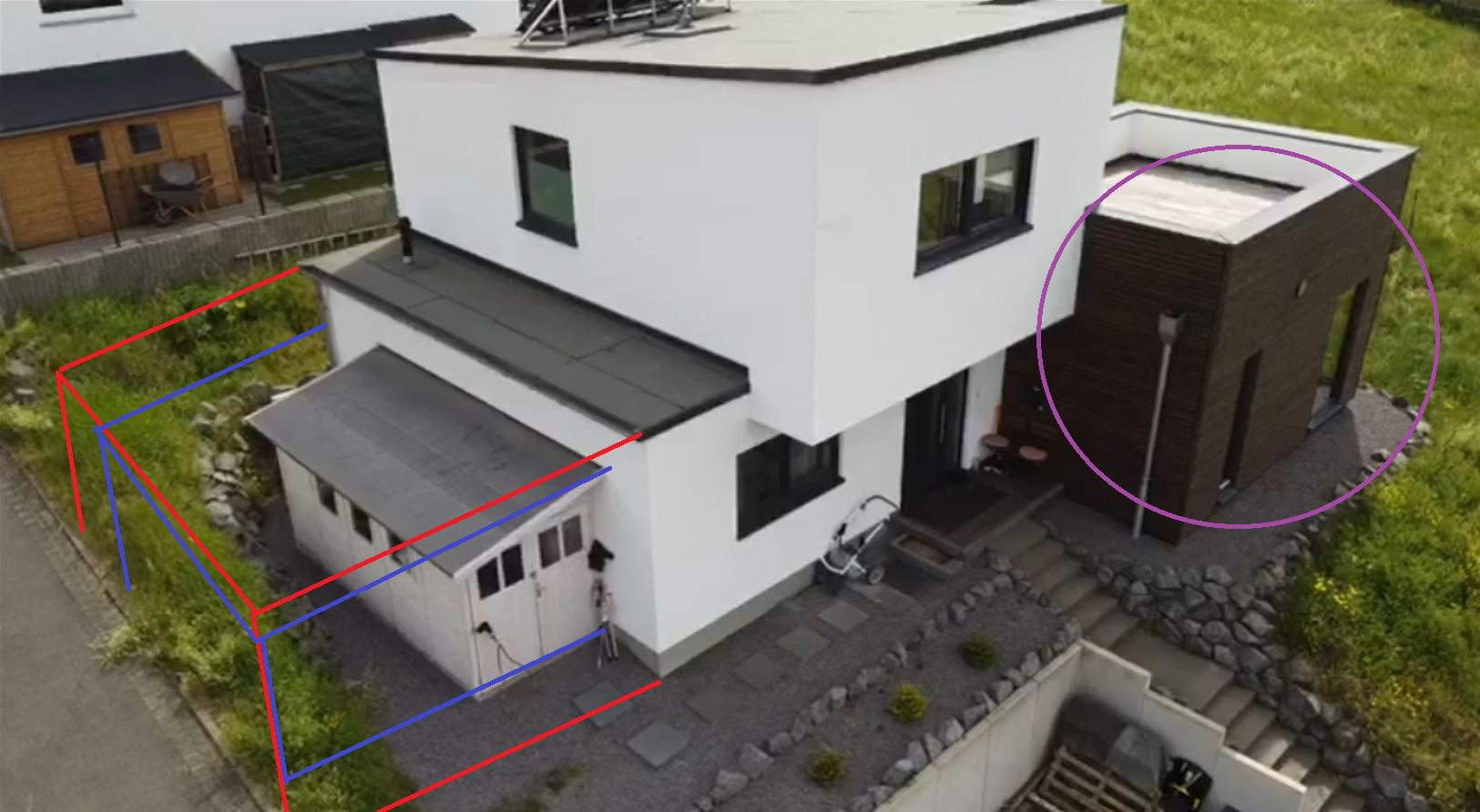

    Guten Tag zusammen,
    ich plane ein Projekt und würde mir gerne eure Meinung dazu einholen.
    Das Gartenhaus links am Haus soll aus Platz- und optischen Gründen ersetzt werden. Ich würder daher gerne ein Gartenhaus bauen, das dem Stil des Erkers entspricht (Holzfassade) - ersichtlich im Lila Kreis auf dem angehangenen Bild.
    Nun soll das Gartenhaus von der Größe her der blauen oder roten Skizze (sorry, besser ging´s nicht ;-) ) entsprechen. Ich bin mir Stand jetzt noch unsicher, welche Skizze ich nehmen soll.
    Rote Skizze:
    Vorteile:
    - Größer
    - Dach schließt oben schön an (gut oder schlecht?!)
    Nachteile:
    - Umbauter Raum 75m³ (in RLP max 50m³ ohne Baugenehmigung erlaubt)
    Blaue Skizze:
    Vorteile:
    - Sieht vielleicht besser aus, da es (wie der Erker auch) etwas von den weißen Wänden absteht (Ich bin mir nicht sicher, was meint ihr was besser aussieht?!) und es nicht einfach von weißer Fassade auf Holzfassade übergeht.
    - komme dann auf 50m³ (keine Baugenehmigung mehr notwendig)
    Nachteile:
    -kleiner
    Was mir noch einfällt: Nach meinem Laienwissen darf man Gartenhäuser einfach in die Abstandsflächen bauen, so wie ich es geplant habe. Falls da jemand anderer Meinung ist, wäre ich für einen Hinweis dankbar :-)
    Ich würde mich über kritisches Gedankengut freuen.
    Simon

    Hast dich schon mal mit dem " goldenen Schnitt " beschäftigt vielleicht hilft er dir da weiter bei deiner Entscheidung.. ob Blau oder Rot

    ich wusste bis gerade nicht, was das ist. Nach meiner Recherche glaube ich, dass dieser so etwas wie ein "natürliches Teilungsverhältnis" (ca. 1,6) beschreibt.
    Um konkret zu werden:
    Die Hauswand ist 7,5m lang und 3,1m hoch.
    Das bedeutet ich baue meinen Schuppen 4,68m lang (7,5 / 1,6) und 1,9m hoch (3,1 / 1,6).
    Ergebnis wäre dann: Blaue Skizze :-D
    Richtig oder bin ich jetzt komplett falsch? :-D
    Ähm und nochmal die Nachfrage: Das ganze soll dann durch diese Berechnung "natürlicher" wirken bzw. ein schöneres Gesamtbild ergeben? Interessant ...

    Richtig, so haben schon die Römer und die alten Griechen die Verhältnisse ermittelt... der Ursprung liegt da drin das die Natur überwiegend im Goldenen Schnitt sich befindet und somit für das Menschliche Auge attraktiv wirkt..

    Noch mal zu den Abstandsflächen: LBO sagt sonstige Gebäude ohne Aufenthaltsräume brauchen keine Abstandsfläche. Ich würde es da einsortieren wollen. (neben den anderen Vorgaben Genehmigungsfreiheit)

    Genau so sehe ich es auch. Solange kein Strom, Wasser, ..., im "Anbau", kann ich das als Gartenhaus laufen lassen. Und Gartenhaus darf in den Abstandsflächen sein. Es darf halt kein Aufenthaltsraum sein. So steht es auch in der LBO
