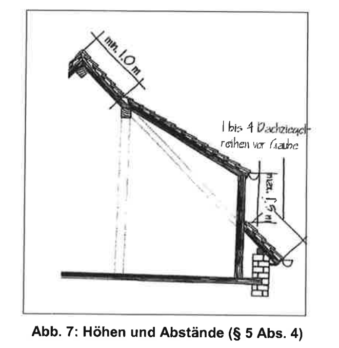

    Gibt es evtl. eine Gestaltungssatzung? Da könnte sowas drinstehen, z.B.:

    Schau dir das Prospekt an. Das wird das sein, was du suchst.
    Du wirst schon aus technischer Sicht die Gaube nicht auf die Aussenwand stellen können, da du die gekürzten Sparren unterhalb der Gaube nicht vernünftig befestigt bekommst. Ohne Auflager ( Fußpfette) werde die im Lauf der Zeit nach unten kippen. Also die Gaube nach innen rücken und dann hast du keine Probleme mehr. 30-40 cm wären perfekt, etwas weniger geht auch noch.

    Und wegen der Frage nach dem `üblichen ´ Rücksprung der Gaube:
    Die kann man sich selbst beantworten, wenn man die gewünschte Höhe der FeBank annimmt.
    Dort das Lot zum Boden von z. B. Mitte Sparren aus.
