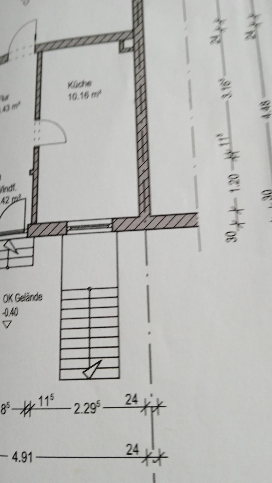

    Hab jetzt zum ersten mal "Kommunwand" gehört und mal gegoogled was das ist. Das scheint dann so eine zu sein. Ist eh recht hellhörig. Deren Bad, wurde aber in den 70ern so auch gebaut grenzt an ein Zimmer bei uns.....wenn da geduscht/gebadet wird, hört sich das an wie ein Wasserfall.
    Wir hatten schon zu deren Wintergarten die Genehmigung einer Grenzbebauung erteilt. Dabei wurde wohl u. a. die Heizungsrohre, die vorher an der Rückseite des Hauses liefen durch diese "Kommun"wand gezogen...seit dem noch hellhöriger...so wie ich das lese...wäre das wg. Schall- und Dämm-/Brandschutz gar nicht möglich gewesen?
    Ich hab schon immer gedacht: Mensch, dass muss doch einen Grund haben, warum alle Leitungen (Wasser/Heizungen) nicht durch die "Mittelwand" (bis auf Steckdosen) sondern nur vorne und hinten laufen....da wird dann ein bisschen was klar.
    In den "Gaubenraum" soll dann ein Bad und die Leitungen müsssten dann ja durch die Wand (ist so geplant) und dann auch oben durch die "Gauben-Brandschutzwand".....
    Wie und wo kann man denn feststellen, ob es so eine "Kommunwand" ist?
    Weiß nicht, ob das beigefügte Bild was bringt?
  20. #20 VollNormal, 07.05.2022
    VollNormal
    VollNormal
    20.11.2021
    4.329
    2.958
    Bochum
    Das ist eine sehr gute Erkenntnis.
    Ich würde bei aller grundsätzlichen Bereitschaft meine Zustimmung davon abhängig machen, dass entweder meine Bausubstanz gar nicht berührt wird (und auch keine schädigenden Einflüsse zu erwarten sind) oder mir eine entsprechende Ausführungsplanung vorgelegt wird, aus der hervorgeht, wie die Anschlüsse ausgeführt werden und die von mir bzw. meinem fachlichen Berater für OK befunden wird.
    Edith sagt:
    Streiche oben "vorgelegt" und setze "übergeben". Nicht dass die Planung hinterher "schon immer" ganz anders gewesen sei ...
