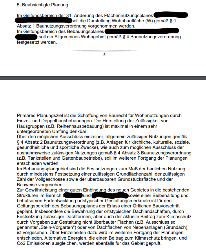

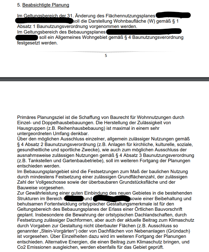

    Die GRZ ist wichtig, damit ich Entwässerungsanlagen, Regenrückhaltebecken und Drosselabflüsse ordentlich bemessen kann.
    Du musst dich von dem Gedanken lösen, dass es nur um die Geometrie, Größe und Abstände von Gebäuden geht.
    Hier mal als Beispiel Auszugsweise aus einer Flächennutzungsplanänderung:
