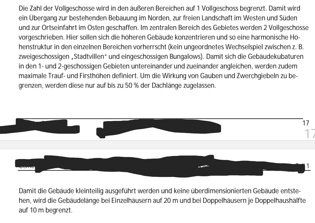

    Wir befinden uns in Niedersachsen, also
    1. Vollgeschoss ist ein oberirdisches Geschoss, das über mindestens der Hälfte seiner Grundfläche eine lichte Höhe von 2,20 m oder mehr hat.
    2. Ein oberstes Geschoss ist nur dann ein Vollgeschoss, wenn es die in Satz 1 genannte lichte Höhe über mehr als zwei Dritteln der Grundfläche des darunter liegenden Geschosses hat.
    Finde ich jetzt nicht sooo schwer zu verstehen.
    Ich schätze man geht hier auf Nummer sicher. Wobei ich ohne die Begrenzung der Vollgeschosse und mit etwas Fantasie einen potthässlichen Riegel mit 180cm Kniestockhöhe und 35° Dachneigung da hinklatschen könnte. Wenn man das weiter ausreizt läge dann am Ende von Wald und Wiese so ein 12x20m großes Snickers in weiß und anthrazit mit unproportionalen Fenstern im OG eingefasst von Doppelstabmattenzaun oder noch schlimmer Gabionen. Neeee, bitte nicht.
    Ansonsten für mehr Kontext die Begründung aus dem B-Plan.
    Von mir aus hätte man aus ästhetischen Gründen auch gern direkt Fachwerkhäuser reinschreiben können, aber so viele Landärzte brauchen wir dann doch nicht. Und sonst kann sich sowas ja kein Mensch mehr leisten.
    Also ländliche Gegend, angrenzend an Wald und Landschaftsschutzgebiet. Da darf man gern zur Sicherheit die Geschosse vorschreiben. Immerhin muss ich da quasi jeden Tag dran vorbeifahren. ;)

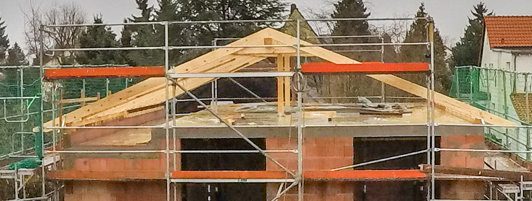

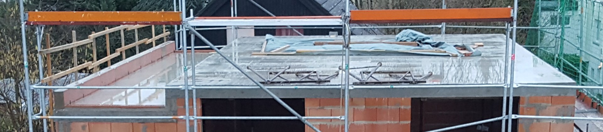

    Nicht zwingend. Nicht-Vollgeschossigkeit kann auch mittels "Deckenhöhen-Terassierung" erreicht werden (siehe Eingangsposting), soweit die Dachneigung und die Traufhöhe das erlauben. Ein Bild (hier aus dem Forum) sagt mehr als tausend Worte:
    Gebäude steht in Bundesland mit 2/3-Regelung (NDS). Bebauungsplan fordert 1-Geschossigkeit. Tasächlich:
    1 Vollgeschoss (EG)
    1 Nicht-Vollgeschoss wg. 2/3-Regelung (OG)
    1 rechtlich als Hohlraum geltendes DG
    Das Gebäude ist dann auch der Gegenbeweis für:
