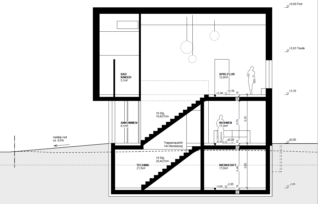

    ich habe am Freitag den Entwurf vom Architekten bekommen, beim reviewen ist mir ein Punkt aufgefallen, der mich seit 2 Tagen beschäftigt. Der Abstand zwischen Straße und Haustür bzw. Garage beträgt genau 6m. Da das Grundstück nicht ebenerdig ist (max Höhenunterschied zw. Nord und Süd = 1m) hat sich ein Gefälle von 8,6% ergeben (S. Anhang). Ich finde persönlich 8,6% für viel zu viel aber sicher bin ich mir nicht.
    Was ist Eure Einschätzung und was habt Ihr da für Vorschläge, falls meine Interpretation korrekt ist ?!?
    P.S.: Haustür und Garage befinden sich auf Westseite
    Vielen Dank & Grüße

    Barrierefrei (max. 6%) ist es nicht mehr aber noch weit vom max. zulässigen Wert (15%) für Rampen zu Garagen entfernt.
    Architekten anrufen und fragen, warum das Haus so hoch gesetzt wurde. Wenn Dich die Erklärung nicht überzeugt, bitten das Haus tiefer zu planen.

    Und den Flur oberhalb der Treppe nutzt man doch bitte als Flur und nicht als Spielplatz mit Absturzgarantie ;)

    Eventuell hilft hier ein Lageplan mit Hoehenangaben. Das Urgelaende sieht eben aus im Schnitt. Geht das Gefaelle vom Urgelaende zur Strasse?

    ja das Gefälle geht zur Strasse. Ich babe mich für eine Stufe am Hauseingang entschieden, somit hat sich das Gefälle fast halbiert.
