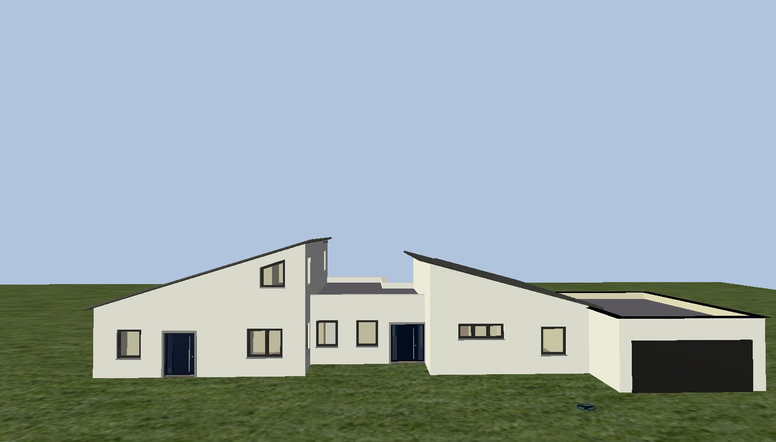

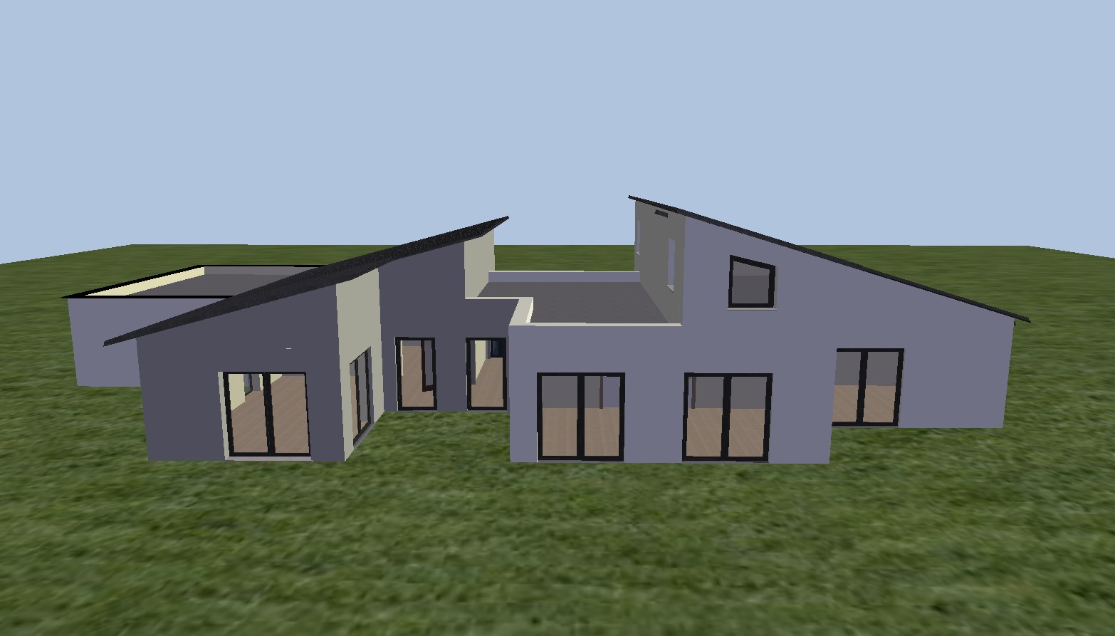

    Hallo und Danke für die Aufnahmen hier.
    Ich beabsichtige einen Bungalow für 2 Parteien zu bauen.
    Im B-Plan ist die Dachform " gegenseitig versetztes Pultdach erlaubt " aber was bedeutet nun gegenseitig genau.
    * Ist es zwingend erforderlich das beide Pultdächer sich an der Gibelwand treffen, oder kann auch ein Dachausschnitt dazwischen liegen.
    Eine klare Def. habe ich nicht gefunden.
    Was meint ihr??
    Meine vorstellung habe ich mal als Bild hochgeladen.

    Die Fotos zeigen ein Gebäude in geschlossener Bauweise mit zwei Pultdächern.
    ein versetztes Pultdach sehe ich nicht.
    ob das für deinen Bebauungsplan akzeptabel ist, dafür ist dein Ansprechpartner die baubehörde. Skizzen hast du ja schon also schicke es ihnen und frage nach (erstmal unverbindlich)

    cih dachte eigentlich darüber nach nur die linke seite als Pultdach auszuführen und diese nit PV voll zupackenund den Rest als Flachdach. Da wir nur zu zweit sind und ich eher an später denken wollte wird kein OG benötigt.
    Auf voranfrage bei der Oberen Baubehörde wurde der erste Entwurf abgelehnt.
    Daher war meine Frage was bedeutet gegenseitig versetzete Pultdach. im B- Plan ist keine vorgabe um wieviel der Fürst zum 2 Pult versetzt sein muss. dieses ist in vielen B-Plänen angegeben.
    Grundsätzlich ist der ist das Baugebiet sehr eben keine Hanglage.
    ich hänge mal den B-plan mit dran.
    ie geht mir garnicht um den versatz sondern mehr ob ich dazwischen eine Dachterasse machen könnte.

    Dann darf der Rest aber nur noch untergeordnet sein. Und das ist dein Flachdachbaukörper nun ganz und gar nicht. Daher lautet die Antwort auf
    Nein.
    Du willst genau das, was die Gestaltungsvorschriften verhindern sollen. Dann hilft auch nicht die Suche nach Definitionen, da Deine Vorstellungen denen des Stadtplaners entgegenstehen.

    Die Begrifflichkeit meint, was Du bei @Kriminelle in Beitrag #15 bebildert siehst, und was ich persönlich lieber als "gebrochenes Satteldach" bezeichne: nämlich wie beim klassischen Satteldach zwei Dachhälften, die aufeinander zustreben, von oben gesehen ohne Zwischenraum; und im Gegensatz zum klassischen Satteldach ist eine der beiden Hüften etwas abgerutscht. Dabei hat jede Dachhälfte quasi ihre eigene Firstpfette, die lotrecht unter derjenigen der anderen Dachhälfte liegt. Außer dem Höhenversatz am First gibt es dabei keinen Zwischenraum. Einen konkreten Höhenversatz sehe auch ich hier nicht vorgeschrieben. Allerdings wird man wohl beanstanden, wenn Du daraus ableitetest, symbolische wenige Zentimeter würden genügen. In Anbetracht der 9m maximalen Firsthöhe und minimal 20° Dachneigung kann es bei beinahe 24 Metern Hausbreite ein Balanceakt werden, ein Dach über die gesamte Doppelhausbreite zu spreizen - ich würde Dir daher empfehlen, klassisch nicht die kurzen Seiten zu Traufseiten zu machen. Die Garage darfst Du wohl flach bedachen.
    Deine Idee vom einhüftigen Pultdach je Wohneinheit - zudem mit der nicht erlaubten Dachterrasse - sehe ich ohne Befreiungschancen; im übrigen rate ich Dir zu überdenken, ob die Verschränkung mit dem OG der planlinken Wohneinheit die planrechte Wohneinheit überlappend eine kluge Idee ist. Leider kann ich kein konkretes Grundstück zuordnen, sodaß Alternativvorschläge zur Hausform schwer fallen. Wollen hier zwei befreundete Paare ein gemeinsames Grundstück bebauen ? - Der Bebauungsplan ließe auch Satteldach und Walmdach, sowie insbesondere zwei Vollgeschosse und die GFZ von 0,8 zu - da dächte ich an einen Zweifamilienbungalow so ziemlich zuletzt. Auch interpretiere ich den Hinweis auf die Stellplatz- und Ablösesatzung mitnichten als Anregung, sich mit nur zwei Stellplätzen auf zwei Wohneinheiten zu begnügen.
