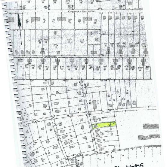

    Wie wärs denn mal mit nem genordeten Lageplan des Grundstücks?

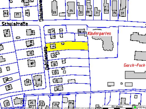

    Sorry, war mir aus PDF-Exposé erst mal zu aufwändig. Aber kein Problem, hier mal aus dem PDF-Viewer kopiert und etwas verkleinert:
    Und noch ein Bild vom Gutachterausschuss gezogen und eingefärbt:
    Ist das so ausreichend?

    Als erstes klären, was mit den Bäumen ist. Müssen die stehen bleiben, ist das Thema Sonne eh umme Ecke.
