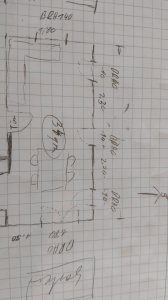

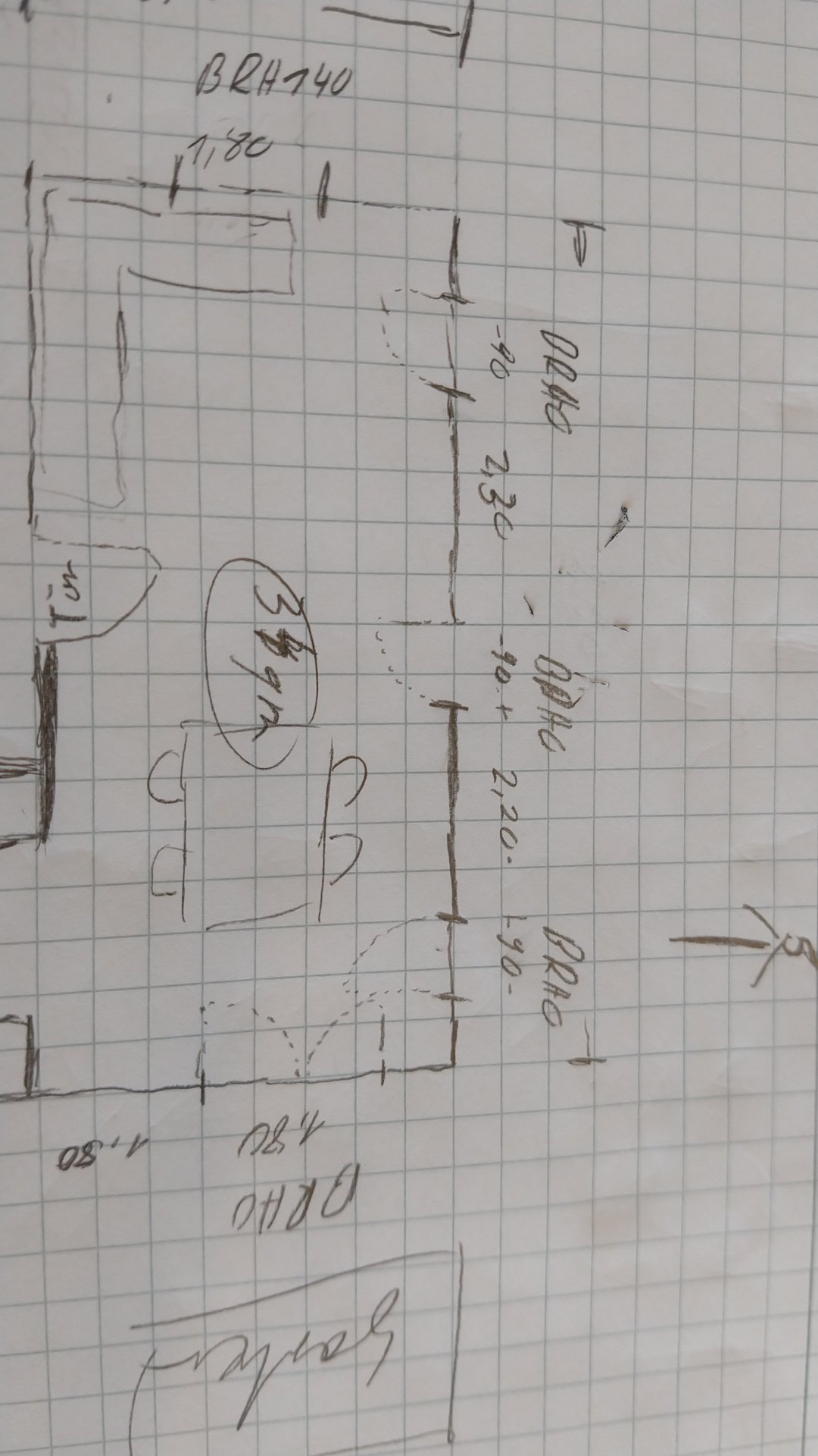

    Hallo, ich wollte gern Mal eure Meinung wissen. Ich habe für das Wohnzimmer 5x90er Bodentiefe Fenster gespannt. Der Raum ist so 35qm. Dabei habe ich im Essbereich auf einer Ecke eine 90er und daneben ein doppeltes also 180er bodentiefes Fenster. Meine Überlegung war das 180er gegen ein 270er zu tauschen. Dann würde leider Stellplatz fehlen. .
    Ich kann versuchen eine Skizze zu erstellen und hochzuladen.
    Vielen Dank.

    Ich habe es Mal versucht aufzuzeichnen.
    Ich dachte vielleicht gibt es einen Formel dafür?

    Wenn Du eine Antwort auf Deine Frage haben möchtest, solltest Du etwas leserlicher schreiben in Deiner Zeichnung. Noch dazu ist die Raumausrichtung wichtig.
    Man rechnet mit ca. 1/10 der Bodenfläche als Fensterfläche.
    Deine getrennte Einzelaufteilung der Fenster ist nicht gerade schön für die Raumwirkung. Ausblick ist dann auch nicht gerade das Wahre. Bedenken sollte man, dass auch Fensterrahmen zu einem Fenster gehört.

    Und bring mal bisschen Symmetrie rein.
    Warum 2,30m und 2,20m Abstand, warum nicht beide 2,25m?

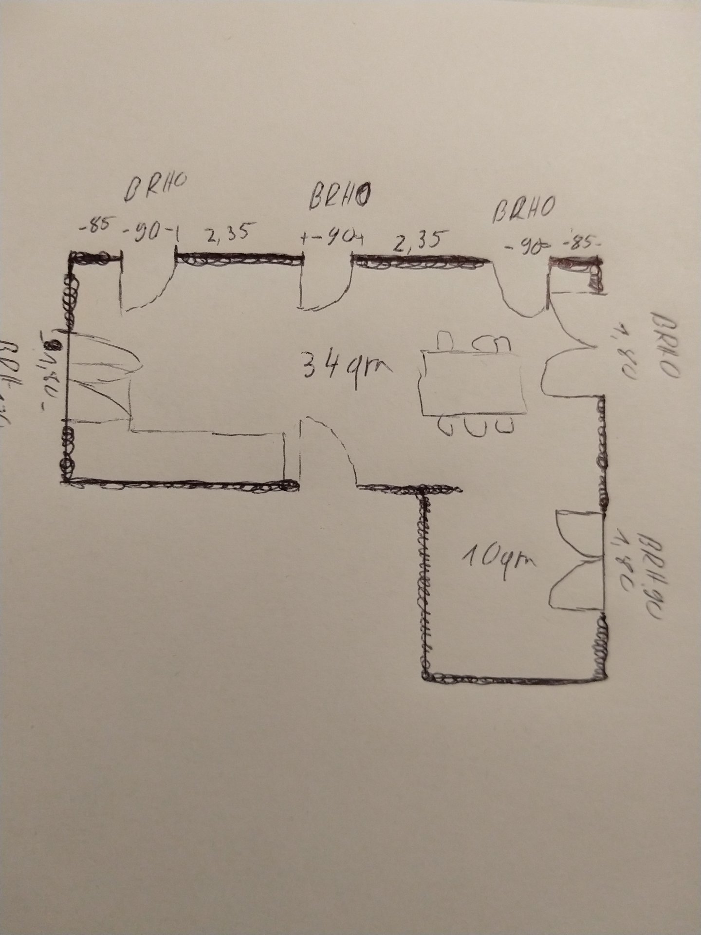

    Hallo, ich hatte es nicht korrekt gezeichnet.
    Anbei noch einmal besser.

    Die Aufteilung mit 80cm und 90cm, dazwischen dann sehr viel Fläche von ü 2 Metern (mehr als die Doppeltüren) steht in keinem guten Verhältnis, noch ist die Aufteilung raumfördernd.
