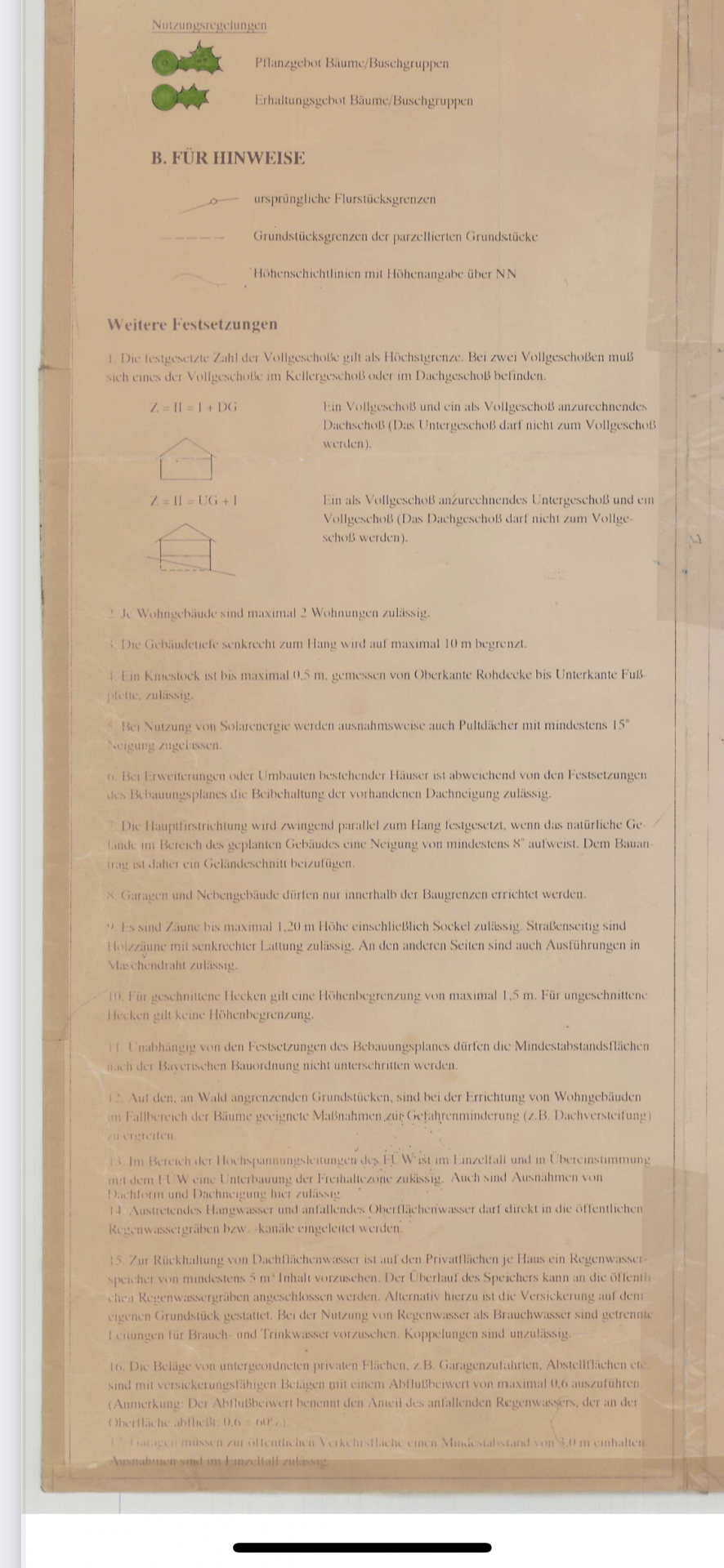

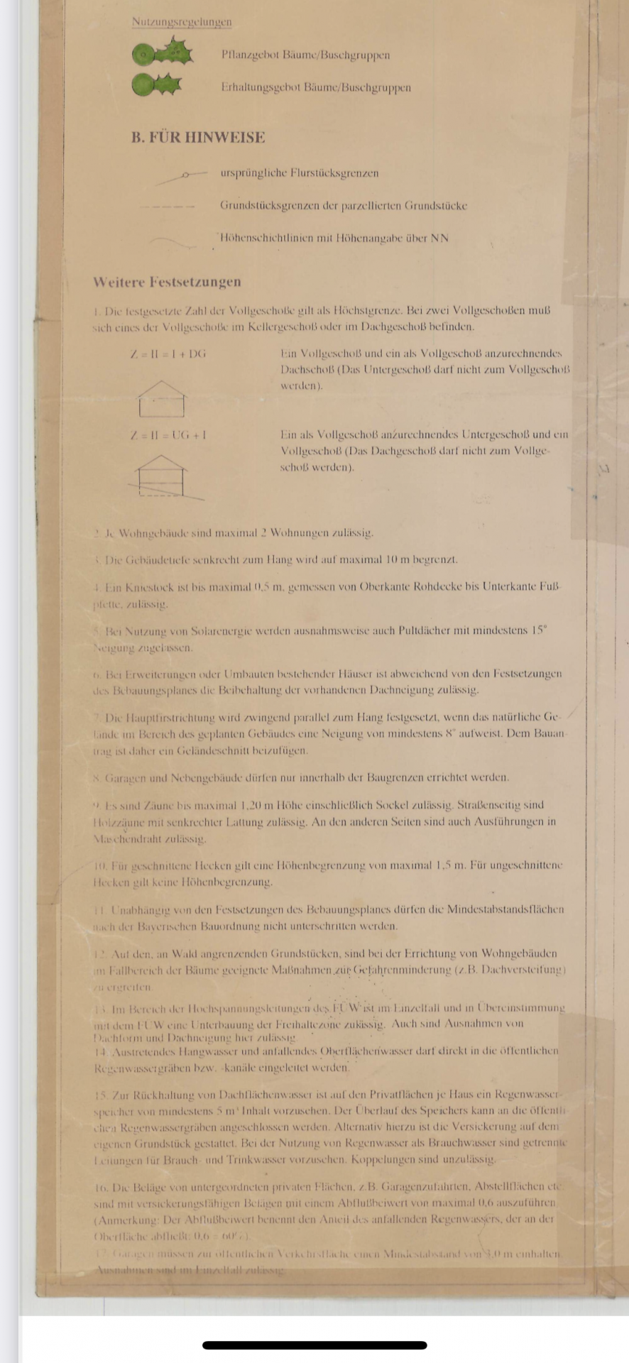

    Es ist im Bebauungsplan angegeben das entweder ein voll anzurechnendes UG und ein Vollgeschoss (Dachgeschoss darf nicht als Vollgeschoss gebaut werden (was bedeutet das?) oder EG und DG als Vollgeschoss gebaut werden darf.

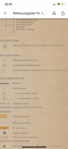

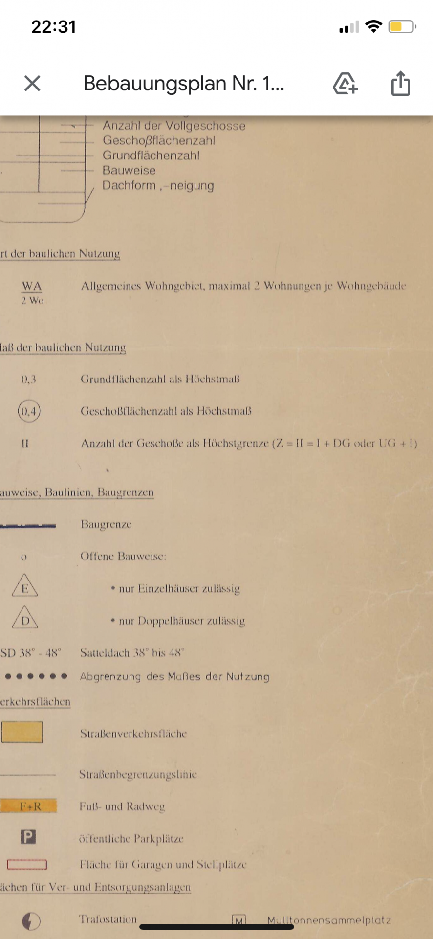

    Hier der B Plan

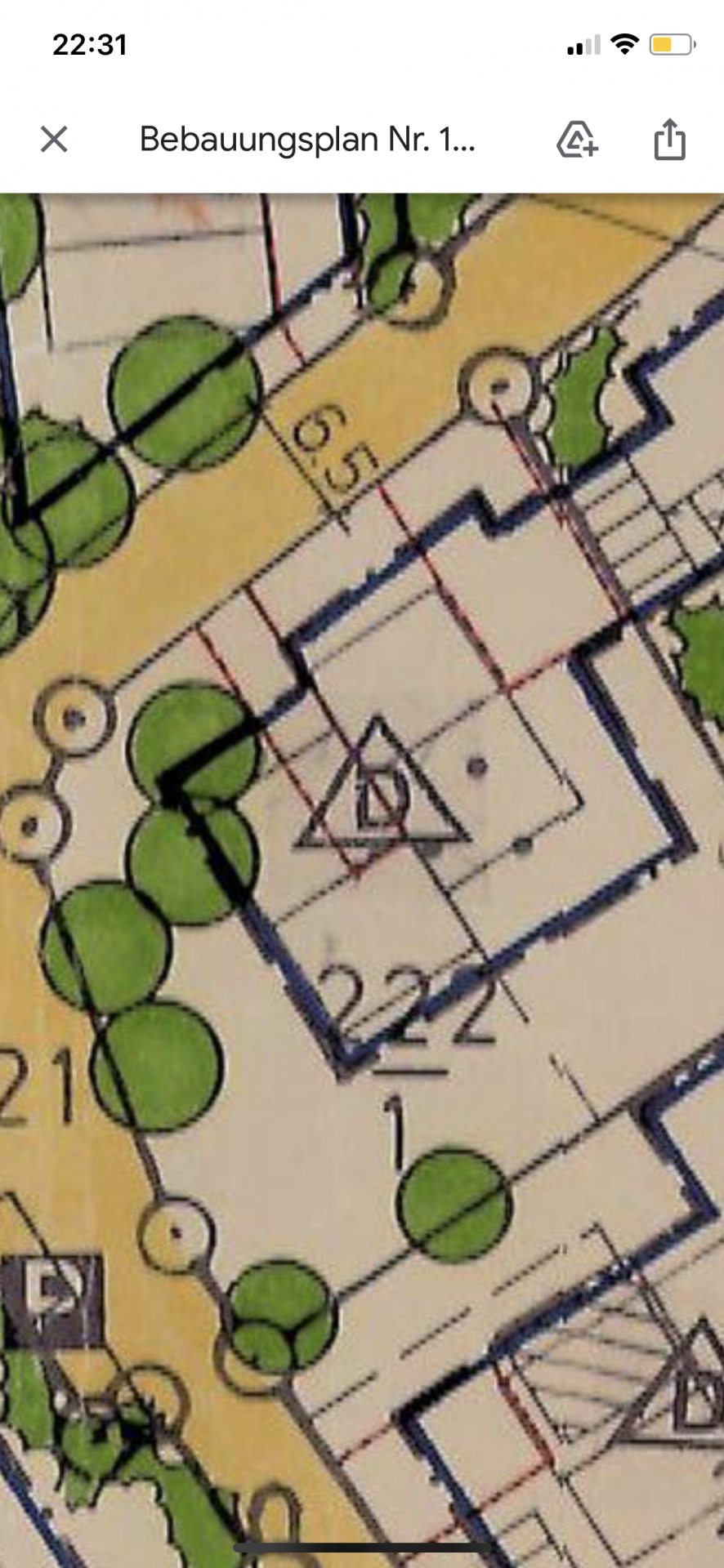

  12. #12 Fasanenhof, 26.07.2023
    Fasanenhof
    Fasanenhof
    20.02.2023
    1.454
    814
    Ing für Maschinenbau
    Norddeutschland

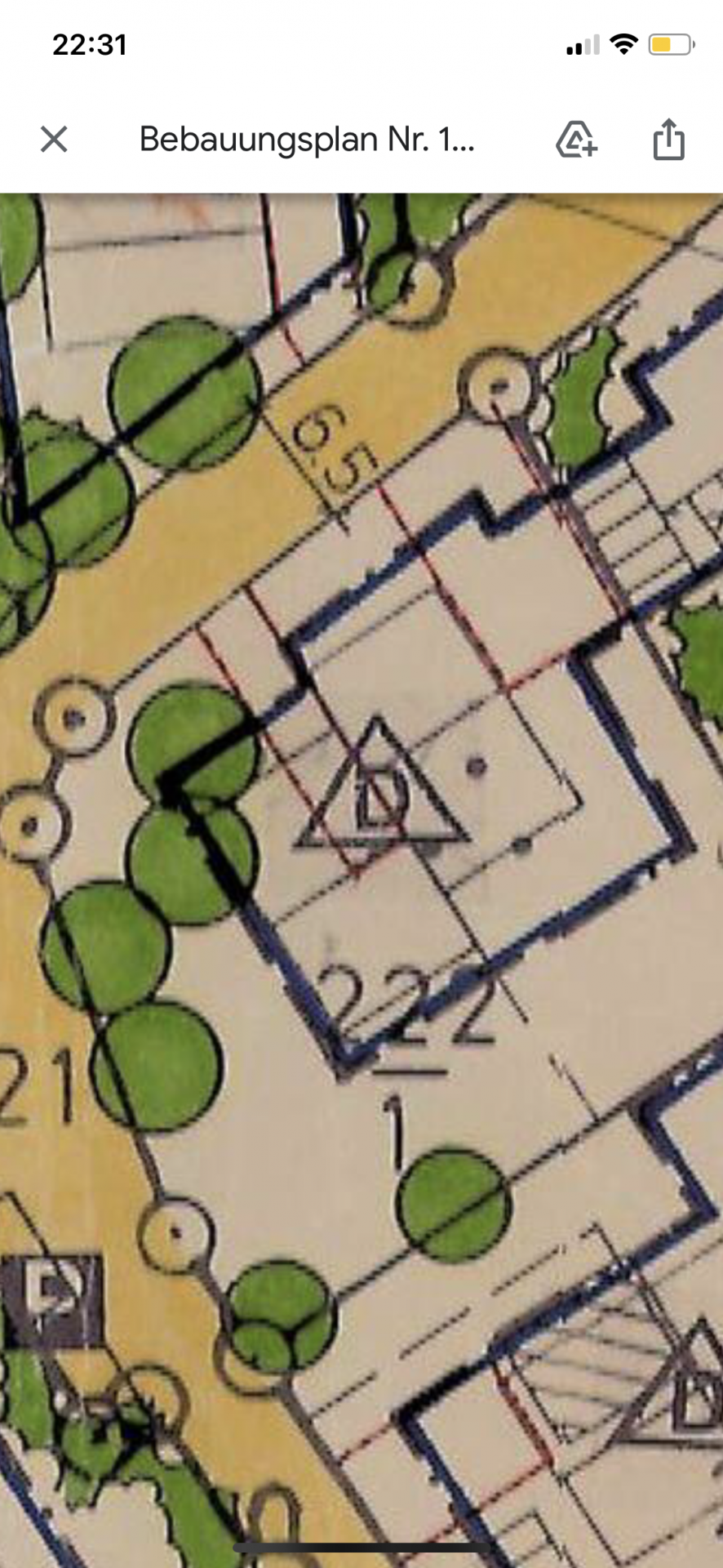

    Lese ich das richtig?
    Auf dem Flurstück 222 sind nur Doppelhäuser zulässig?
    11ant gefällt das.

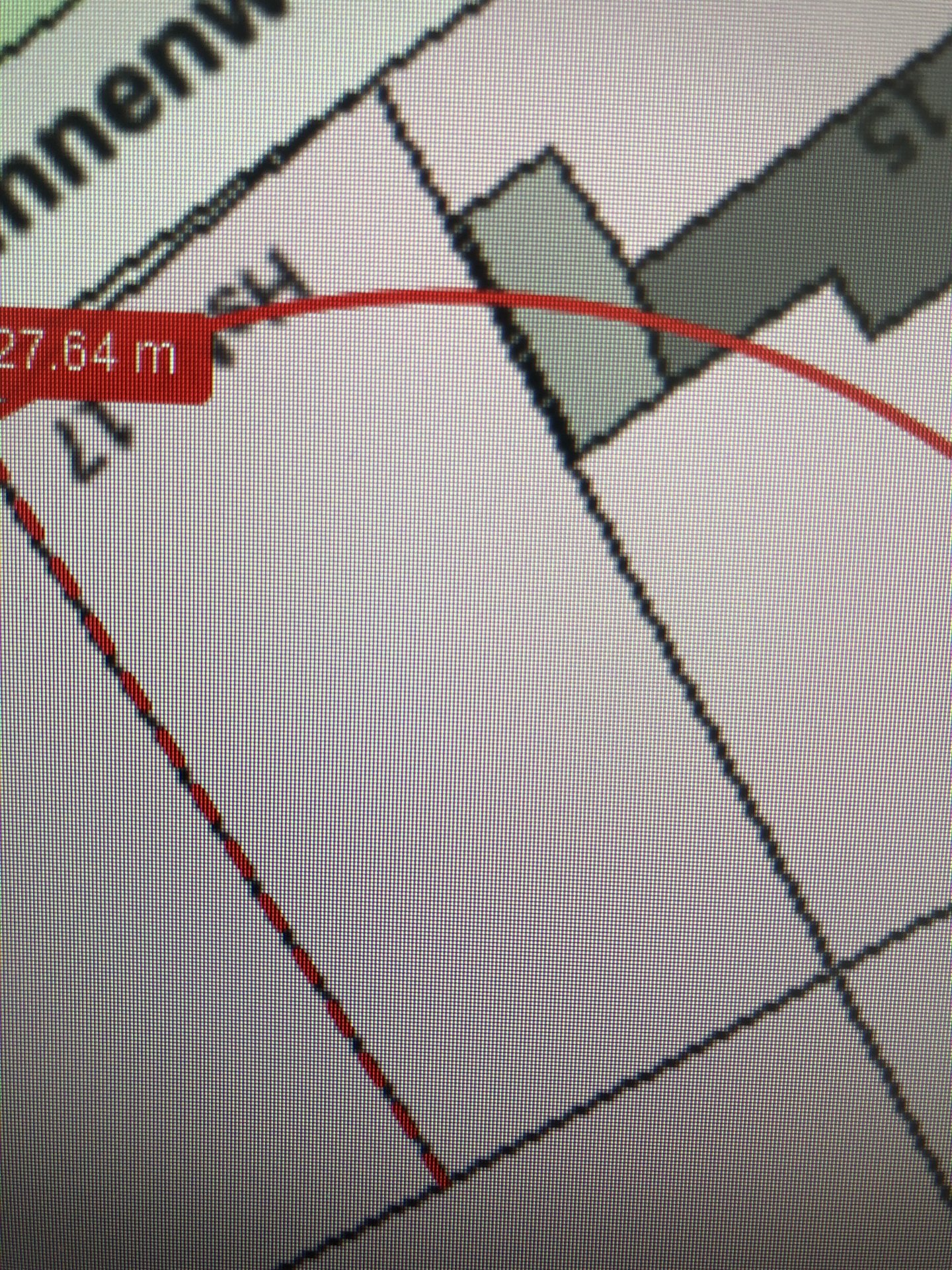

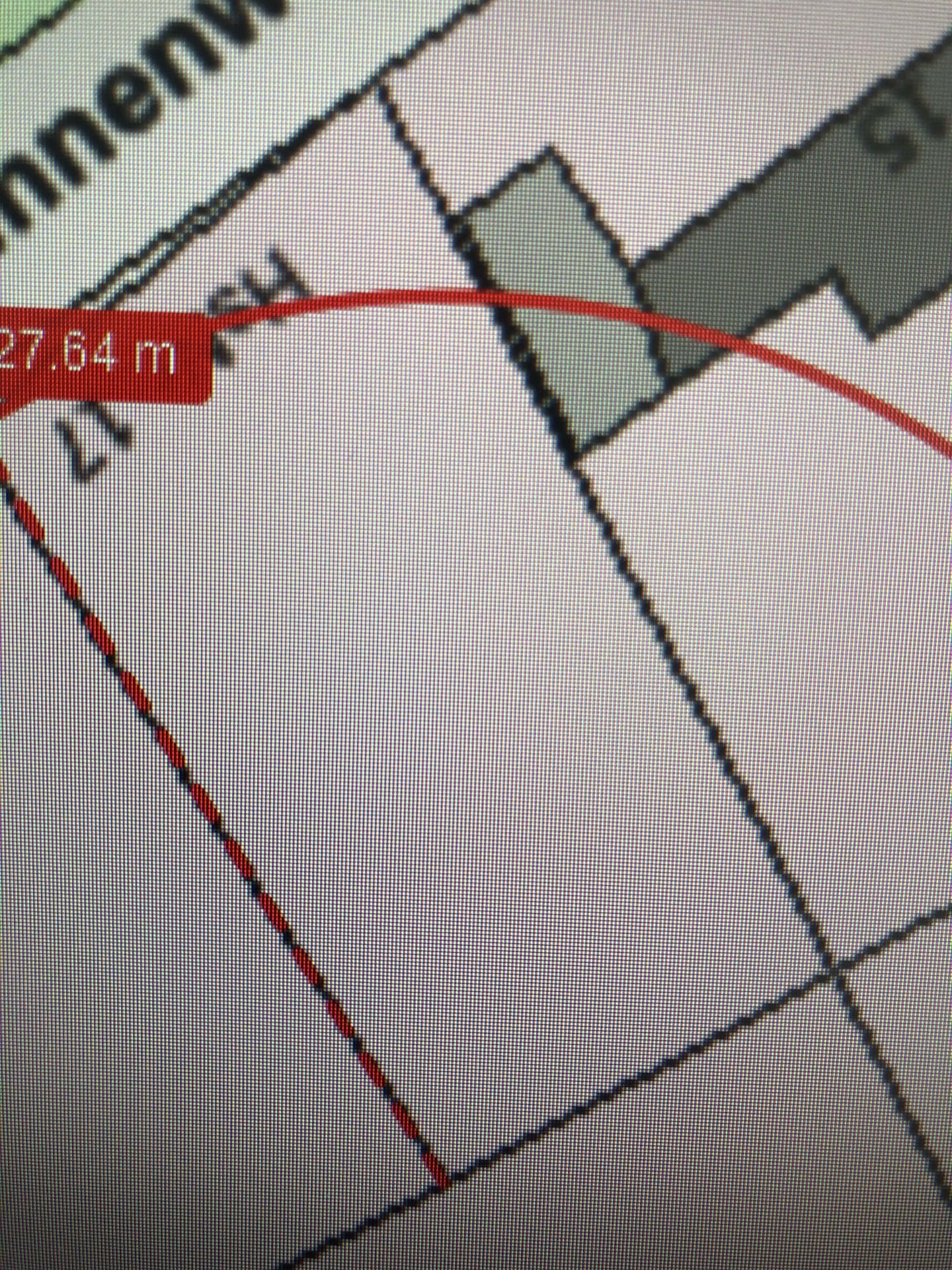

    Also unser Grundstück ist zum Glück eben. Andere Grundstücke aus dem B Plan sind am Hang. Das Grundstück hat 428qm.
  14. #14 susipetermann, 26.07.2023
    susipetermann
    susipetermann
    25.07.2023
    Maße sind folgende
    Straßenseitig 15,84
    Osten 30,32
    Süden 14,14
    Westen 27,6
    Sind ca Maße
  15. #15 susipetermann, 26.07.2023
    susipetermann
    susipetermann
    25.07.2023
    ja es wird eine DHH werden

    Ich habe folgendes in der Landesbauordnung für Bayern gefunden. Es ist mir aber nicht ganz klar. Insbesondere wann das Dach ein Geschoss ist oder nicht. Aber vielleicht hilft es dir trotzdem weiter.
    Landesbauordnung Bayern in er derzeit gültigen Fassung
    Nachtrag:
    Landesbauordnung Bayern in der derzeit gültigen Fassung
    Landesbauordnung Bayern in der bis zum 31. Dezember 2007 geltenden Fassung
    Verordnung über die bauliche Nutzung der Grundstücke (Baunutzungsverordnung - BauNVO)

    Das ist gut, weil es einen Grenzbau bedingt. Man verliert also keinen Grund durch den Abstand zum Nachbarn.
    Zugleich muss damit das Haus zusammen mit der Zweiten Einheit geplant werden.

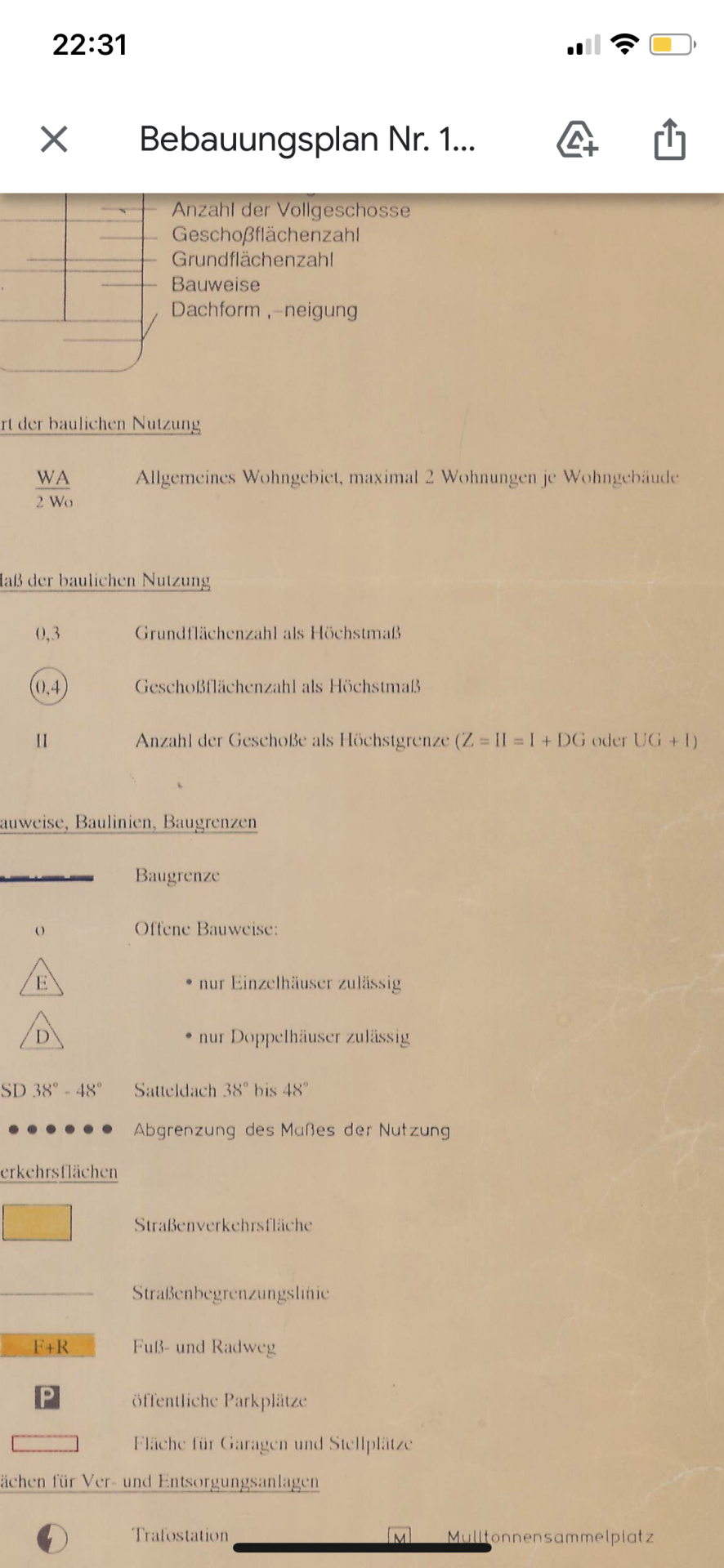

    Ich wollte früher auch immer eine Frau mit großem Balkon, aber selbst Männer reifen ;-)
    Der Gemeinde hat selbst schon gedämmert, daß ihre textliche Ausdrucksweise schwer verständlich ist - aber die Zeichnung macht es deutlich.
    Nett, daß Du mit solch´ einem Essential auch ´mal rüberkommst. Doppelhäuser plant man übrigens besser nicht nur halb, siehe Ein Doppelhaus hat ZWEI Hälften - bauen-jetzt.de und natürlich der berühmte Goalkeeperthread https://www.hausbau-forum.de/threads/reihenendhaus-mit-gue-in-eigenregie-bauen.31198/
    Dein Planausschnitt zeigt leider keine Nutzungsschablone - hast Du die Angaben zu GRZ und GFZ womöglich nur dem Beispiel in den Erläuterungen entnommen ?

    Ja, in den Bildern vom B-Plan steht die GRZ mit 0,3 drin.

    Gar nicht, wenn Du alle Festsetzungen des BPlans einhältst und Deine Entwurfsverfasserin mitspielt (Art. 58 BayBO).
    Ja, es sei denn, die Planenden stellen sich dumm an.
    Ja, aber nicht als Vollgeschoss.
    Das kommt darauf an, wie das Haus geometrisch gestaltet wird.
