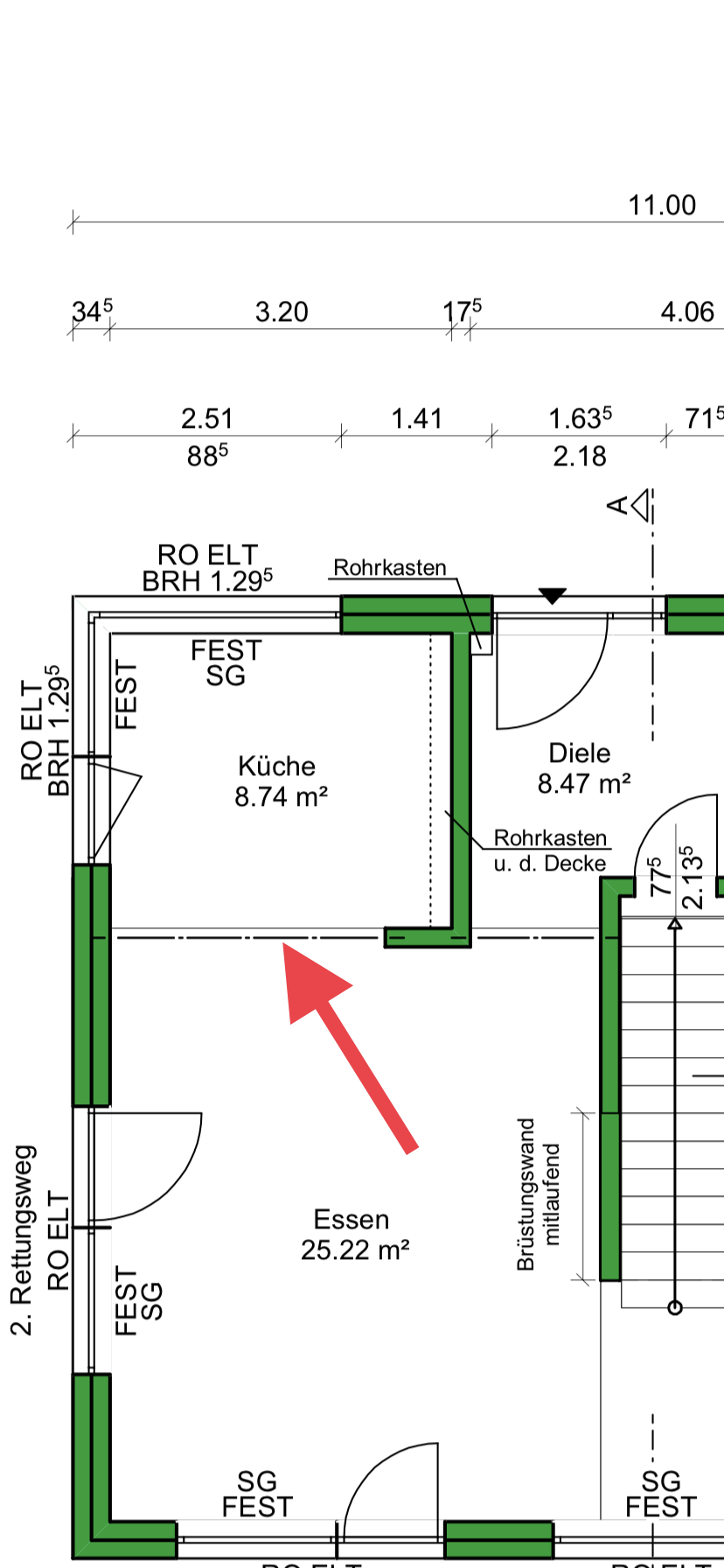

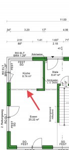

    Kann mir jemand kurz erklären, was die gestrichelten Linien im Grundriss für eine Bedeutung haben ?
    Danke im Voraus
    Marco

    Dort dürfte ein Schnitt liegen?

    Was bedeutet das wenn ich nochmal fragen darf?
    kann man ausschließen, dass dahin kein Stahlträger kommt ?

    Das ist die Linie der Schnittansicht. Das hat nichts mit dem Haus ansich zu tun. Wenn Du mal die ganze EG-Zeichnung einstellst, würde man das besser sehen, ob es die Schnittlinie ist.
    kein oder ein? Man kann hier nichts ausschliessen.

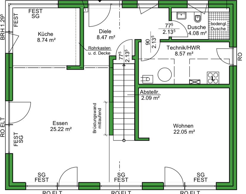

    Anbei die EG Zeichnung

    Wie werden den sichtbare Deckenstahlträger dargestellt ?

    Hmmm... die Linien, die nach außen gehen, was steht denn da dran? Da müssten doch noch Zeichen sein?
    Irritierend finde ich, dass verschiedene Linienarten gezeichnet sind.

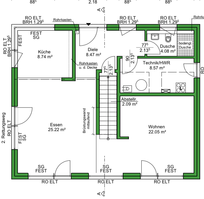

    Zeichnung

    Bei dem hier eingestellten Grundriss braucht man keine sichtbaren Deckenstahlträger. Wenn überhaupt ist der in der Decke versteckt.

    Danke dir, das wollte ich wissen, ob da was hässliches unter der Decke kommt :-)

    ja bitte. Die Striche gehören wahrscheinlich zu den Schnitten. Wenn man einen Bauantrag stellt, muss man zum einen Grundrisse einreichen und zum anderen "Schnitte". Google mal "Haus Schnitte" und guck dir die Bilder an. Das ist praktisch das Haus aufgeschnitten und von der Seite betrachtet. Da sieht man beispielsweise die Haushöhe.

    Der Schnitt geht übrigens in dieser Zeichnung vertikal durch die Treppe, und man erkennt es an dem A außerhalb

    Sorry aber das ist einfach keine Ausführungsplanung, ich würde in den Plan da niemals reinlesen wollen, dass da was ist und auch nicht dass da nichts ist, man weiß es anhand des Bildchens einfach nicht richtig...

    Die fragliche Linie stellt die Mittelachse eines Stahlträgers dar (wozu, weiß ich allerdings nicht - Sinn machte sie in einer Ausführungszeichnung, als was ich diese hier aber nicht ansehe, und dann stünde da auch eine Angabe des Trägertyps á la "I PB 180 ..." oder dergleichen). Die Lage eines Schnittes sieht man hier quer zur Treppe als A___ ... ___A im Grundriß dargestellt.
    Mich irritiert eher, daß das Mauerwerk (?) und das WDVS (?) beide im selben grün dargestellt sind.
    Ja, gemeint ist ein Stahlträger unter der Decke; und nein, häßlich ist der nicht: sondern unsichtbar insofern, wie Du ihn in Gipskarton eingekastelt von einem naß beputzten Stahlbetonunterzug nicht unterscheiden wirst. Zumindest als Laie nicht. Als Fachmann würdest Du das wissen, daß ein Stahlbetonunterzug an dieser Stelle über einer Innenwand dieser Stärke diese Länge nicht statisch genügend wirksam überspannen würde, und daher den Stahlträger trotz Maske "erkennen".

    Doch, hier m.E. wegen des Eckfensters. Irgendein Depp muß das Deckenfeld ja schultern ;-)

    Ich denke eher, dass die Linien dazu dienen, eine Fläche von einer anderen abzugrenzen, wenn keine Wände da sind. Die Programme können sonst nicht erfassen, wie viele qm diese Fläche hat. So bekommt man schnell raus, wie viele qm z.B. die Küche hat, obwohl sie offen ist.
