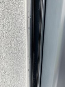

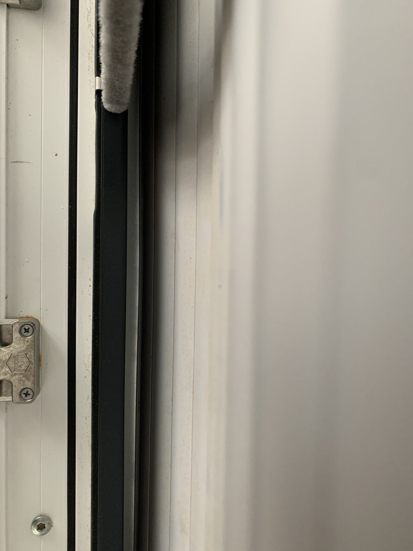

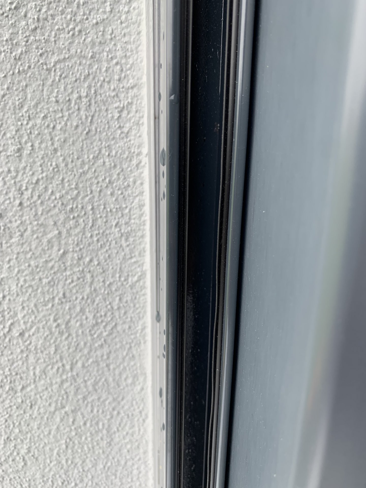

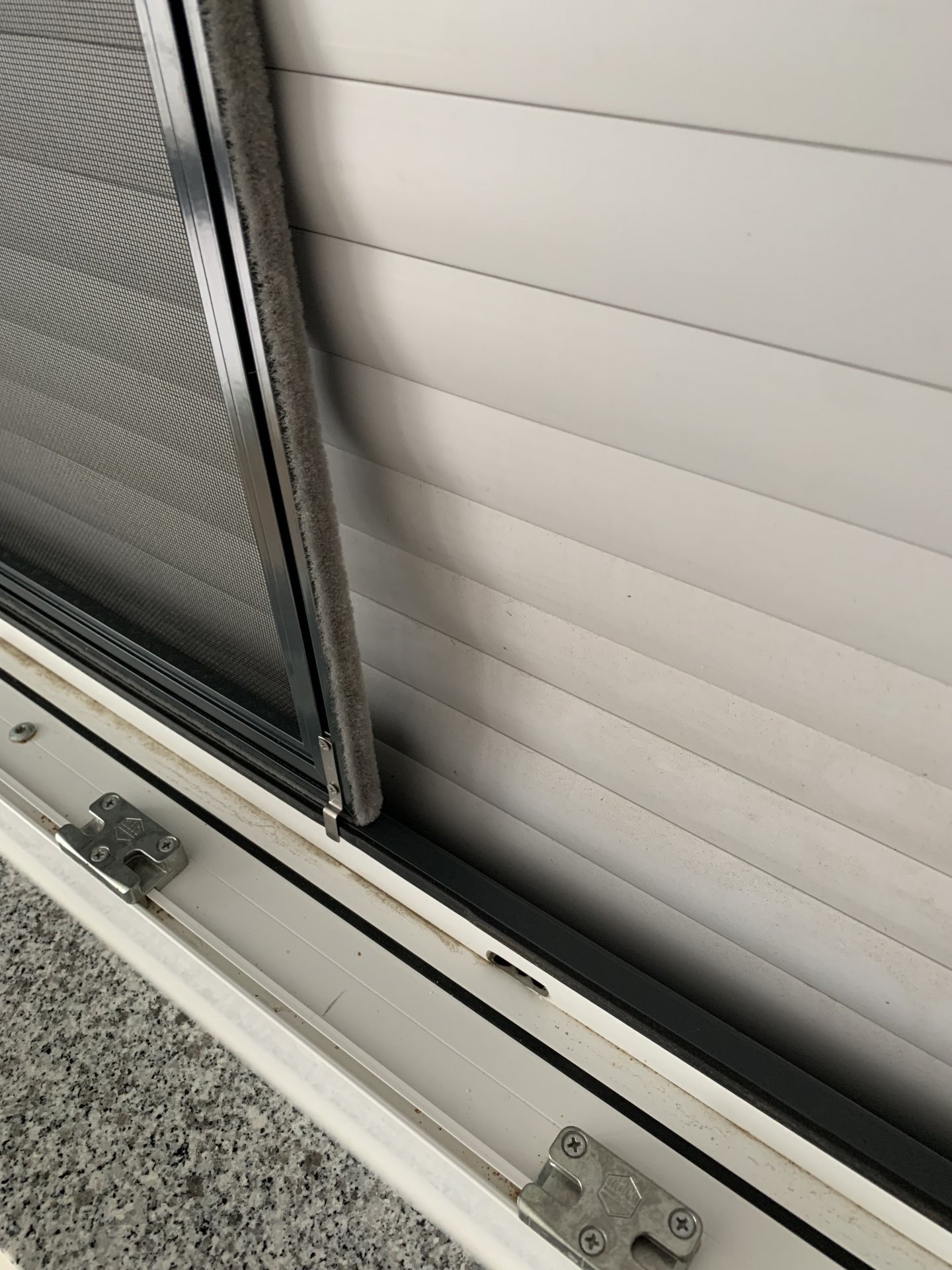

    Mal ein paar Bilder:
    Zwei Rolläden auf der Westseite sind betroffen sind Flügeltüren-Fenster (halbhohe keine Bodentiefe). Das dritte bodentiefe und um einiges größere Fenster ist einwandfrei.
    Weil es auf den Bilder schlecht erkennbar war, habe ich mal ein Fliegengitter eingehängt, damit man die Verformung sieht.
    Die Lammellen lassen sich verschieben, wenn es noch 3/4 zu ist. Wenn der Rolladen ganz zu ist dann nicht mehr.
    Rolladen waren NIE ganz geschlossen, außer ab 19 Uhr, weil dort manche Mitbewohner schlafen gehen. Wenn Sie das nicht aushalten ist das Produkt eh Schrott!
    Die Verformung ist im Jan.-Feb. passiert. Also den ersten Sommer haben Sie wohl durchgehalten ;)

    Miss mal die Lamellenlänge und die Lichte in den Führungsschienen (auf den mm genau). evtl. geht da noch was.

    Die Lamellenlänge von links nach recht, damit ich weis wieviel spiel du hast zwischen Führungsschiene und Lamelle. und noch bitte die Führungsschienentiefe.

    Lamelle 160cm
    Führungsschiene 160,6cm,
    Tiefe 1,6 cm
    Von Lippe zu Lippe 1,1 cm...
  13. #53 Gast82596, 25.05.2021
    Gast82596
    Gast82596 Gast
    Bei 1600 mm sollten li. u. re. jeweils mind. 5 mm sein.
    Führungsschiene mit 20 mm wäre dann auch besser gewesen.

    Zur Verformung führt es wegen #46. er ist etwas eng eingebaut, drum ging’s mit der Verformung halt etwas schneller.

    Also beim zweiten ist ein wenig mehr Platz 1600mm recht und links jeweils 4mm. Führungsschiene ist gleich...
