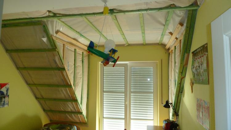

    Es handelt sich um eine S/W gerichtete Kinderzimmer die im Sommer ziemlich heiß wird.
    Kommender Winterwegen, habe mich entschlossen den Ausbau im DG kurz anzuhalten um bei der abgebildete Gaube Dämmung nachzubessern.
    Die Gaube besteht an die Frontseite aus Ytong-Mauerwerk und an der Seiten aus Kupferblech die lediglich auf Bretter liegt, eine Außendämmung ist nicht vorhanden. Der Satteldach ist mit Tonpfannen überdeckt und darunter befinden sich die Pavatex-Platten.
    Die Seiten habe ich sehr spärlich mit 8-10cm(!) Wolle isoliert, das möchte ich auf 16-18cm aufstocken.
    Mich irritiert jedoch das U-Wert Ergebnis(siehe PDF). Hoffe ich, dass es aber so vertretbar ist, da es verbreitete Ausführung mit Blech ist.
    Den Anhang Gaube-Seite.pdf betrachten
    Frage Nr.2 :
    Deckendämmung
    Soll ich die Decke von Gaube an der Schrägen dämmen wie üblich, oder lediglich auf die sichtbare über Kopf liegende Folie mit Wolle bestücken(oder beides?) ?
    Wenn ich die Schräge dämmen soll, so muss ich erst mal die Sparren von Gaube aufstocken und den oberen gemauerte Giebelteil, verputzen um Anschluss für die Folie zu schaffen, dabei weiß ich nicht, ob wegen Temperaturen noch machbar wäre.
    Edit.Natürlich sollte die Folie durchgehend verlaufen und nicht mit Latten angepresst, das war mein Unwissen von damals.

    Liegt am Edelstahlblech, das fungiert aussen als Dampfsperre. Nur die Wolle aufzustocken wird für den sommerlichen Hitzeschutz nicht viel bringen, hierfür brauchst du Masse auf der Innenseite als Amplitudendämpfer mit hohem Speichervermögen.

    Alles was du vorhast Greco, ist absolut null komma null sinnlos. Lass die Gaube so, wenn sie Bauphysikalisch funktioniert - fraglich!. Sorge lieber dafür, dass die Rollos runter sind, wenn die Sonne reinknallt und führe Nachtluft zu! Mehr braucht es nicht. Das rumwursteln in einer halbfertigen Lösung lässt das Geld im sinnlosen verpuffen.

    Wenig wo für? Greco nimm es mir nicht Übel, aber du fängst dauernd irgendwelche Kriegsplätze an und werkelst ohne Ziel und Plan. Das ist scheiße! Mach dir doch, bevor du erstmal anfängst nen Kopf um das was du tun willst! Geh in eine Bücherei, bestell dir Literatur in deiner Muttersprache. Lies dich ein. Dann weißt du auch was sinnlos ist und was Sinn macht.
    040 Wolle in 8-10 cm ist jetzt nicht super, was das Speichern von Wärme im Winter angeht. Wolle, oder Dämmen im Prinzip hat aber wenig ausschlieslich mit dem sommerlichen Hitzeschutz zu tun! Der funktioniert anders. Nur weil man im Winter Dämmung braucht, heißt es nicht, dass man das Maxim auch auf den sommerlichen Hitzeschutz übertragen kann.
    Große Hinterlüftungen bringen was, Masse können was bringen. Verdunklungen bringen viel. Kühle Luft bringt viel. Luftbewegungen im generellen bringen was.
    Du kannst für das winterliche Auskühlen der Räume etwas an deinem Aufbau verändern. Also bessere und vielleicht dickere Wolle verbauen. Sorgst du nicht dafür, dass die Räume im Sommer verdunkelt sind, dann bringt das was du jetzt tun willst alles null komma null.

    Rechner sind statistisch. Die kennen nur starre Werte, erst Recht der "tolle" U-Wert Rechner. Wenn da nicht jemand vor sitzt der Ahnung hat und weiß was er einzutippen/ zu bewerten hat. Sind das am Ende nur schöne bunte Zahlen. Man muss verstehen, bevor man etwas tut. Mehr kann ich dazu nicht mehr sagen.

    Der sommerliche Wärmeschutz hängt primär von der speicherfähigen Masse innen im Verhältnis zum Sonneneintrag über die Fensterflächen ab. Alles Andere ist im Zweifel nachrangig. Mit einer Verschattung wie einem Rolladen, ggfs. in Kombination einer Sonnenschutzverglasung, würde man vermutlich deutlich weiter kommen.
    Hilfreich ist eventuell auch ein hinterlüfteter Dachaufbau. Ansonsten könnten Sie sich mal die Herstellerangaben zur pr*cl*ma Intess*na mal näher ansehen - ich fürchte sie kommen nicht drum herum, dass sich das jemand mit Ahnung etwas genauer ansieht, Thema Flankendiffusion.

    Die U-Wert Tabelle hat nicht gelogen, dass solche Ausführung Feuchte kummuliert, auch meine Ratlosigkeit, warum erst jetzt nach dem allen Jahren zu Feuchte Problemen kommt, hat der Link beantwortet. Durch die nicht variable Folie, kann die Feuchtigkeit nirgendwo etweichen, oder besser gesagt lediglich in der Mauerwerk. Nach paar Jahren ist der Mauer voll und ich war erstaunt und ahnungslos.
    Jetzt, wenn ich das richtig verstehe, kann ich die 100sD Folie durch eine feuchtevariable ersetzen, so kommt weiterhin keine Feuchte in die Konstruktion, dafür anders als bei jetzigen, kann die Feuchte nach Winterschluss entweichen, da sich die Miniporen bei Temperaturanstieg erweitern.
    Mit dem Hinterlüftung ist mir klar, dass das eine sichere Lösung ist und ich kann zb. so die Schräge der Gaube schon dämmen, jedoch mit Hinterlüftung oder "Warmes Dach" ist für die Gaube fast egal, da nicht der Dach kritisch in Sache Feuchte ist, sondern die mit Blech beplankte Bauteile und dort kann mich bei besten Willen nicht vorstellen wie eine Hinterlüftung realisierbar sein könnte, denn das ganze links & rechts auf Mauerwerk steht, außer...auf innere Seite der Blech wird eine Spalte mit Luftschicht die unten irgendwo in Bereich Dachziegel ein Austritt findet. Das mit Hinterlüftung der Seitenteile sei eine Geschichte, da keine wird die Gaube deswegen zerlegen, die Sache aber mit variable Folie wurde mich interessieren, da bin gespannt auf Eure Eindrücke. Das ganze wird sowieso erst im...Sommer gemacht, da ich jetzt erst eine Baustelle fertigen muss(DG) und später werden die winterliche Temps mir keine Arbeiten mit Dämmung zulassen, planen kann ich aber schon jetzt.
