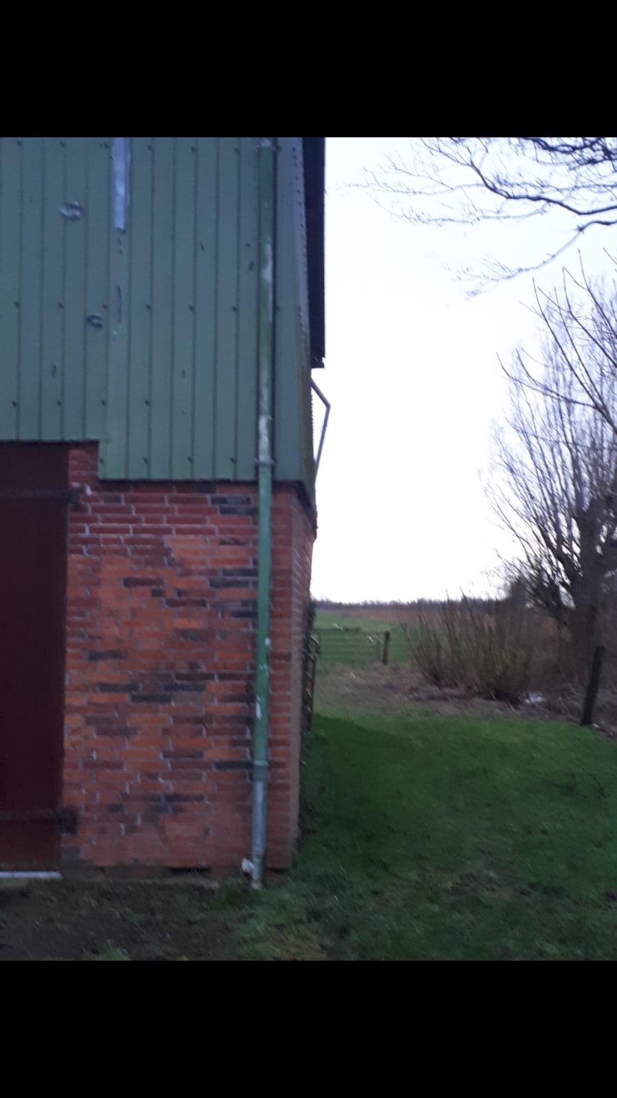

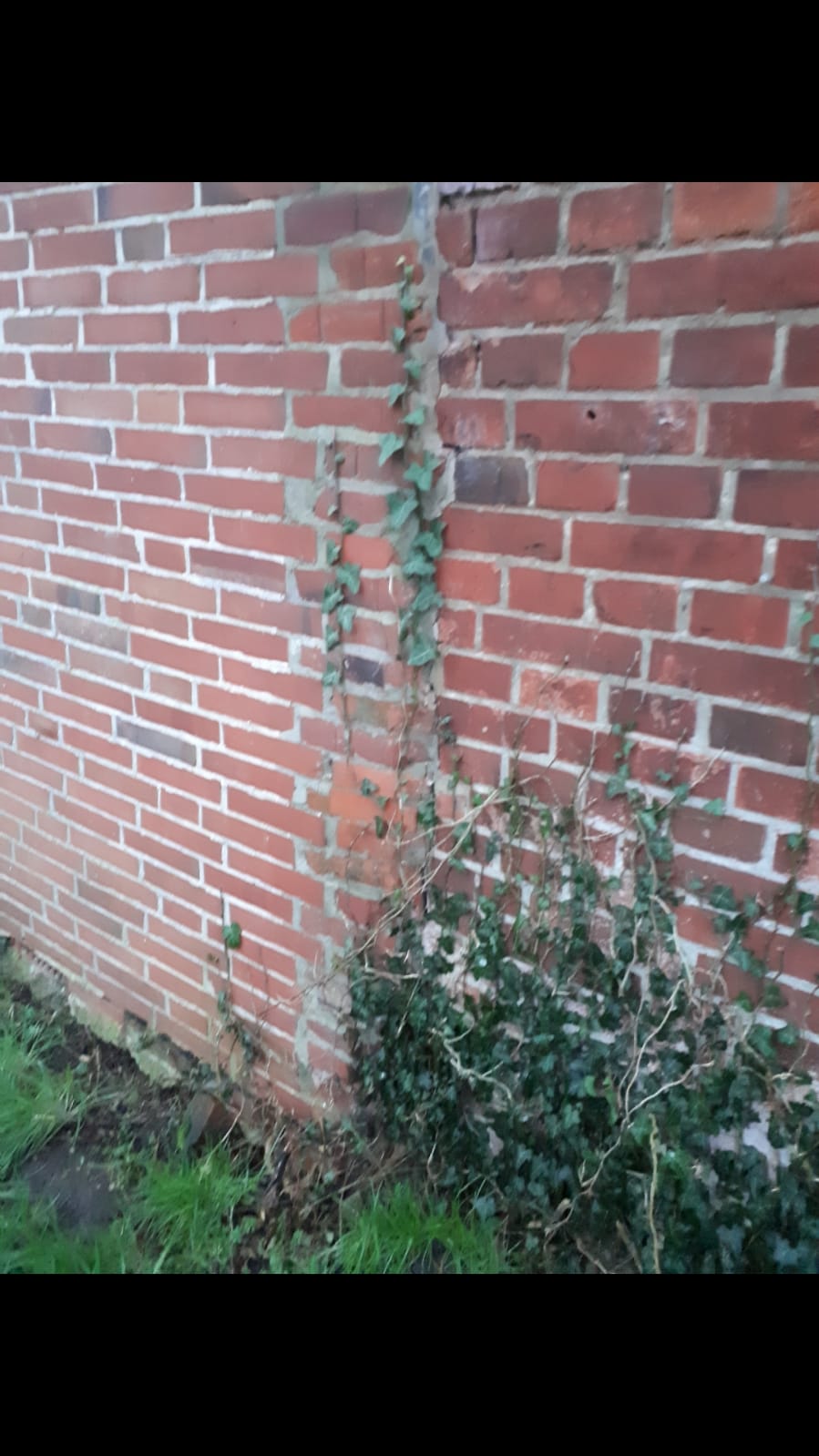

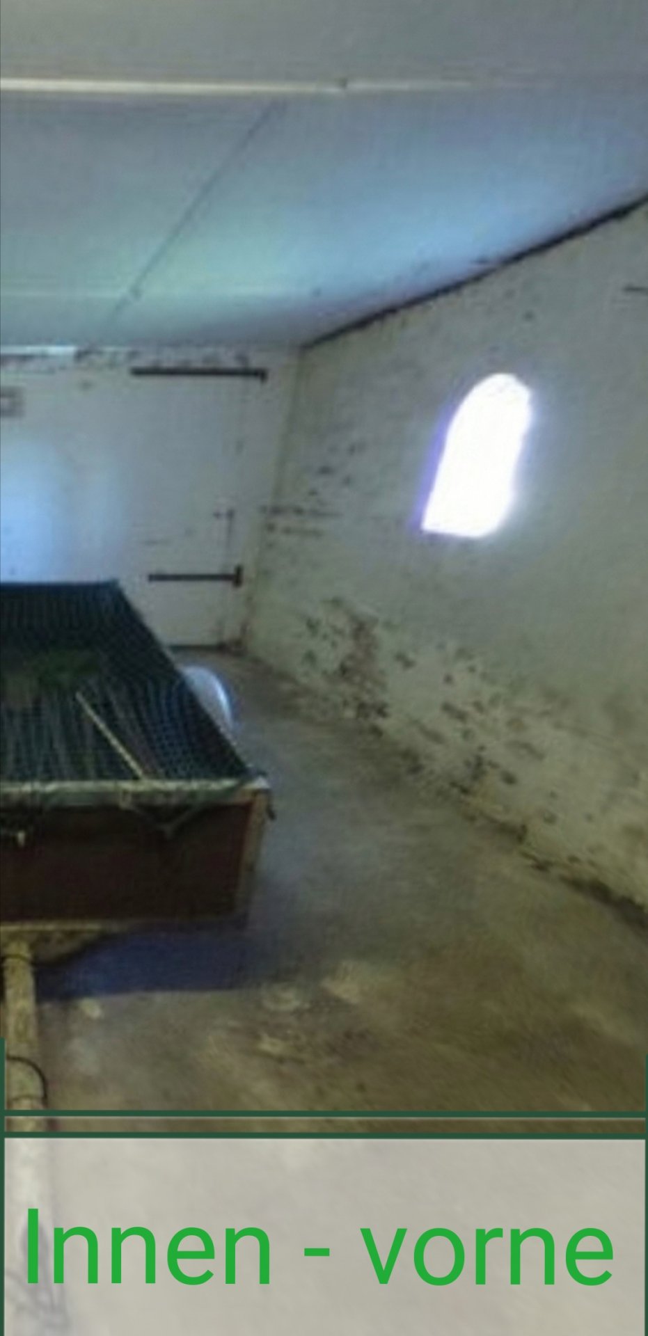

    Meint ihr das sich diese Wand einer Scheune/Garage zu reparieren ist ?
    Evtl neu abstützen und neu mauern?
    Der vordere Teil scheint gerade zu sein, hinter dem Riss bzw der Bearbeitungsstelle fängt es dann an deutlich schräg zu werden/zu kippen
    Bitte um eure Einschätzung was möglich ist und wieviel es ca kostet.
    Nur ganz grob gesagt
    Mfg Stafford

    Sieht nicht gut aus. Aber es gibt viele solcher alten schiefen Scheunenwände. Diese Wände wissen alle nicht, dass sie eigentlich einstürzgefährdet sind und stehen deshalb seit Jahrzehnten so herum. Von tatsächlichen Einstürzen hört man dagegen selten. Wenn Sie auf Nummer sicher gehen wollen, dann holen Sie sich einen Statiker vor Ort, der dann nach Augenscheinnahme des Gesamttragwerkes ein Sanierungskonzept oder eine Sicherungsmaßnahme vorschlagen kann.

    Iwie passen die bilder optisch ned zusammen. Von innen schauts aus als würdw die mauer einen halben meter nach aussen hängen und von aussen schauts gar nichts so wild aus? Täuscht wohl..
    Wie siehts denn da drüber aus? Hinter der schalungs ist ja bestimmt eine holzbalken konstruktion vom dachstuhl, liegen die balken überhaupt noch auf auf der mauer?
