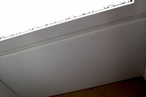

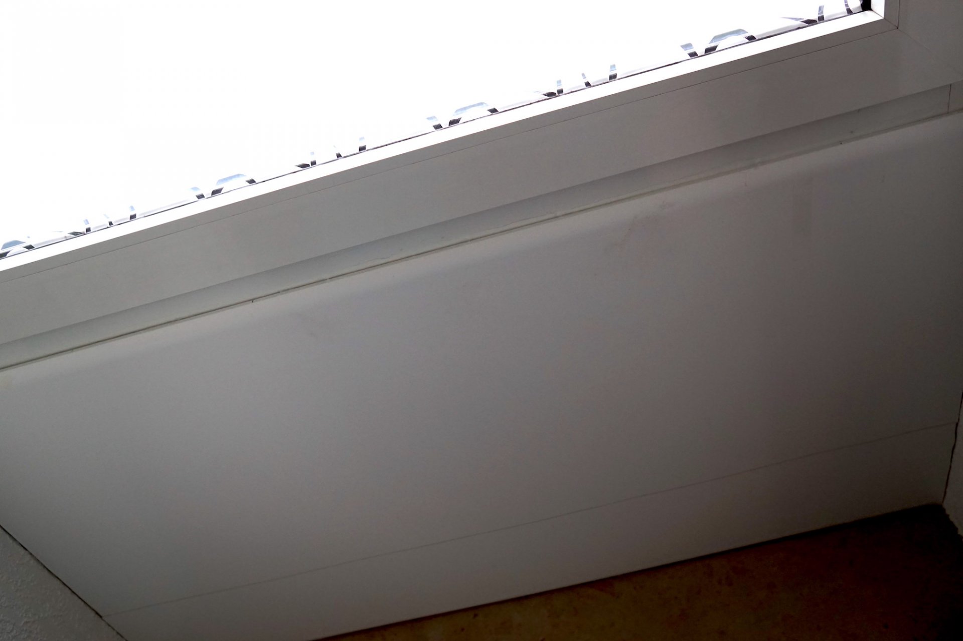

    ich habe in meiner Wohnung ausschließlich Fenster, die bis zum Boden runtergehen. In manchen Räumen sind aber nur im oberen Teil Scheiben, im unteren Teil Aluminium (oder aus welchem Material das auch immer sein mag).
    Bei manchen Fenstern hat der Vorbesitzer im unteren Teil Gipskartonplatten vorgeklebt:

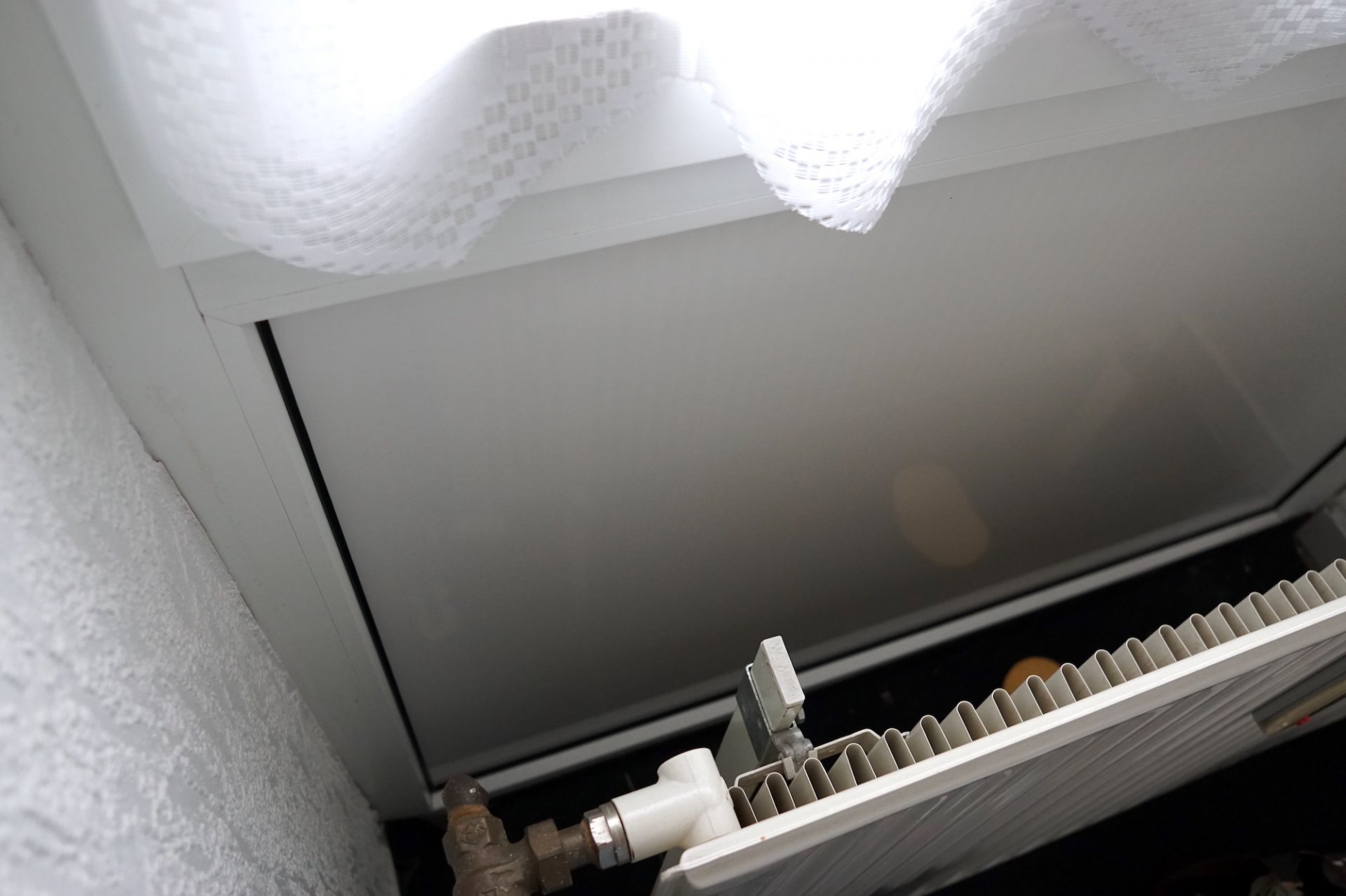

    Andere Fenster sehen so aus:
    Hat der Gipskarton an dieser Stelle irgendeinen Sinn, den ich nicht verstehe?
    Ich würde gerne bei den verblendeten Scheiben klare Scheiben einsetzen lassen. Das würde den Raum etwas heller erscheinen lassen. Im Schlafzimmer habe ich auch im unteren Bereich klare Scheiben. Das sieht optisch einfach "besser" aus. Macht den Raum einfach viel heller.
    Was meint ihr?
    Danke schon mal.

    Vielleicht sind gkb mit Dämmung benutzt worden.
    Oder die Idee war dass man die Platten leichter Malern kann etc
    welches Baujahr ist denn das Haus und die Fenster

    Wenn das eine Eigentumswohnung ist, solltest Du Die das OK von der WEG abholen, denn Du änderst ja dann das äußerliche Fassadenbild.
    Technisch kann sicherlich die GK-Platte da weg.
    Achso und entsprechendes Sicherheitsglas gegen Absturz verwenden.

    oh, ja, kann sein. Daran habe ich noch gar nicht gedacht. Tatsächlich muss ich in dem Raum ohne diese "Verkleidung" mehr heizen, aber das kann auch viele andere Gründe haben :). Wobei von der Seite aus sieht es nur nach "dünne Pappschicht" und danach weißes Zeugs aus (Gips). (An einem Fenster ist die "Silikonfuge" leicht auseinandergegangen, da kann man es dann sehen).
    beides 1992.
    bis auf das mit dem Sicherheitsglas war das klar, danke dir.
