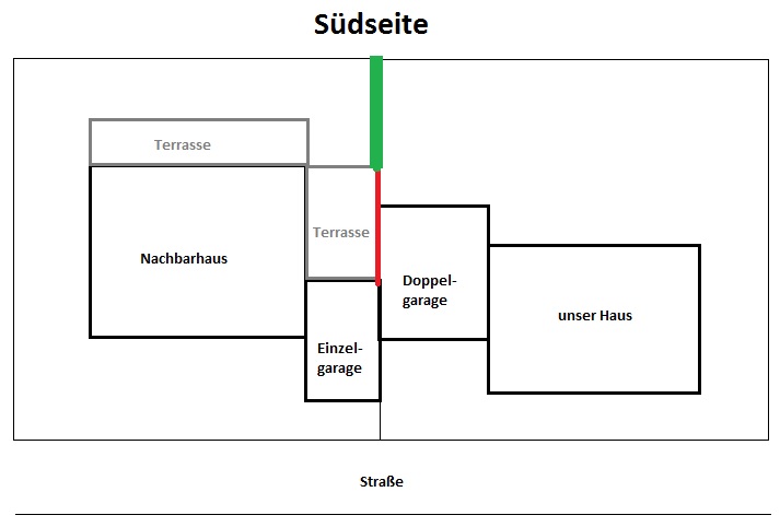

    Mir ist doch just mein Problem mit den Nachbarn eingefallen und vielleicht kennt sich der ein oder andere hier mit der bauch/-rechtlichen Seite aus und kann mir zu den Problemen etwas sagen.
    Seit Anfang August sind wir Besitzer eines Grundstückes in Niedersachsen. Nachbarschaft soweit ok, wir haben uns überall vorgestellt und die netten Nachbarn kennen gelernt.
    Wir haben das letzte Grundstück in dieser Nachbarschaft gekauft bzw dem Vorbesitzer der auf diesem Grundstück nie gebaut hat, das Grundstück abgekauft.
    Vor knapp 2 Monaten wurde mit der Bodenplatte unseres Häuschens und der Garage angefangen und da ging das Elend mit den Nachbarn (bzw der NachbarIN) los.
    Deren Schlafzimmerfenster geht von der Terrasse rechts ab und jetzt guckt sie natürlich auf unsere Garagenwand.
    Zum besseren Verständnis ein grob skizzierter Lageplan der beiden Häuser:
    Wir dürfen eine Doppelgarage von 6x8,5m auf die Grenze bauen (und haben auch die Baugenehmigung dafür) die direkt an die Terrasse (rechts) des Nachbarn grenzt.
    Theoretisch ist uns die Terrasse sowas von schnuppe, aber der Streit hat damit begonnen, dass die Terrassenplatten überstehen und zusätzlich an dieser Terrasse eine Regenrinne angebracht ist. Beides ragt etwa 20 cm auf unser Grundstück rein (rot markierter Bereich) und das Wasser wird noch auf unser Grundstück abgeleitet.
    - Wir wissen, dass die Nachbarn diese Terrasse auf Grenze gar nicht hätten bauen dürfen (das Haus ist etwa 10-12 Jahre alt), dürfen wir verlangen diese zu entfernen? Oder gilt hier Bestandsschutz?
    (Der nette Herr vom Bauamt möchte mir partout keine definitive Aussage dazu geben und windet sich aus allem raus - ich bezweifle dass die Terrasse beim Bauamt genehmigt wurde)
    Der grün markierte Bereich zeigt eine Hecke von 2m Höhe an. Die Stämme stehen direkt auf Grenze, das Blätterwerk ragt z.T. auf unser Grundstück.
    - ich weiß dass der Nachbar nen Grenzabstand einhalten muss, wenn nicht darf die Hecke nicht höher als 1,20m sein. Da wir aber nicht Erstbesitzer sind: darf ich verlangen dass die Hecke auf 1,20m zurückgeschnitten wird?
    Die Garage des Nachbarn steht so weit vorne am Grundstück dass dort kein Auto vor parken kann. Ist das so überhaupt erlaubt? Muss da nicht mindestens eine Autolänge platz sein?

    Natürlich darf dein Nachbar NICHT Bauteile auf dein Grundstück auskragen lassen, und schon gar nicht auf dein Grundstück entwässern.
    Ich gehe jetzt auch mal davon aus dass die Terrassenüberdachung ein Schwarzbau ist. Deine Zeichnung ist ja warscheinlich nicht maßstäblich, aber die Grenzlänge von Garage und Terrasse ist sicherlich mehr wie 9,00m, oder?
    Ohne Grenzabstand darf an einer Grenze bis max 9,00m gebaut werden, oder es Bedarf einer Baulast. Wenn diese nicht vorliegt und dein Nachbar hat auf mehr als die besagten 9,00m an die Grenze gebaut ist es sicher ein Schwarzbau. Das hilft schonmal als Argumentation.
    Selbst wenn die Terrasse genehmigt ist, darf er nicht über dein Grundstück bauen. Da kannst du Rückbau verlangen.
    Soweit ich weiß ist derjenige der auf der Grenze an den Bestand des Nachbarn anbaut für den Übergang der beiden Gebäude zuständig. Das wird allerdings lustig da dein Nachbar da ja eine vorgehängte Rinne hat. Wie auch immer, er muß das zurückbauen bis auf die Grundstücksgrenze und zwar inkl. der Dachrinne.
    Zur Hecke, aus dem Nachbarschaftsrecht Niedersachsen:
    § 50 Grenzabstände für Bäume und Sträucher (1) Mit Bäumen und Sträuchern sind je nach ihrer Höhe mindestens folgende Abstände von den Nachbargrundstücken einzuhalten:
    a) bis zu 1, 2 m Höhe 0, 25 m
    b) bis zu 2 m Höhe 0, 50 m
    c) bis zu 3 m Höhe 0, 75 m
    d) bis zu 5 m Höhe 1, 25 m
    e) bis zu 15 m Höhe 3, 00 m
    f) über 15 m Höhe 8, 00 m
    Allerdings, wenn die Hecke AUF der Grenze steht dann würde ich das als gemeinschaftliche Einfriedung ansehen, zu der der Vorbesitzer evtl. Zustimmung gegeben und sogar mitgewirkt hat. Dann muß man das so akzeptieren. Wenn die Hecke allerdings direkt AN die Grenze gepflanzt wurde dann ist das nicht in Ordnung

    Sorry, nein ich habe nicht maßstabsgetreu gemalt.
    Ich müsste die Länge der Terrasse nochmal nachmessen, Breit ist sie auf jedenfall 3m. Sie ist übrigens nicht überdacht.
    Ich dachte eigentlich dass Terrassen nicht auf Grenze gebaut werden dürfen? Eine Baulast ist auf unser Grundstück nämlich nicht eingetragen.
    Bisher hat der Nachbar nur den Teil der Regenrinne entfernt der im Weg ist und wir die Garage an die Terrasse bauen können. Obwohl wir mitgeteilt haben, er soll sich jemanden holen der eine Lösung für die Entwässerung seiner Terrasse sucht und das Wasser woanders hingeleitet wird.

    Hää, was denn jetzt, Terrasse, Rinne, keine Überdachung ????
    Wenn die Terrasse nur aus Pflasterung o.ä. besteht ist das ja gar kein Gebäude und hat nichts mit Grenzbebauung zu tun.
    Wie sieht die Terrasse denn nu aus???

    Es wird immer Mitte Stamm gemessen, und der kann nicht zur Grenze wachsen. Entweder er steht auf der Grenze oder daneben.
    Auf der Grenze = warscheinlich Gemeinschaftseigentum
    An der Grenze = Warscheinlich Problem Nachbar, aber was mit verjährung ist weiß ich jetzt nicht.

    Ohje..das tut mir leid, ich hätte es noch besser erklären sollen: die Grundstücke sind beide zur Südseite hin abfallend. Das heißt unsere Garage ist aufgeschüttet, die des Nachbarn ebenfalls und die Terrasse auch. Und an dieser Aufgeschütteten Terrasse hängt eine Regenrinne dran entlang.

    Danke für die Erläuterung. Dann steht er definitiv DANEBEN und es fehlt der nötige Grenzabstand.
    Nach Aussage unserer Nachbarin haben wir das Grundstück ja "gekauft wie gesehen" :) Ich hab mich fast schlapp gelacht.
    Dann ist die Frage noch offen, ob ich wegen des fehlenden Grenzabstandes verlangen kann, dass die Hecke auf 1,20 zurück geschnitten wird.
