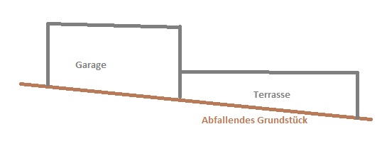

  7. Chippi
    Chippi
    02.11.2016
    69
    Kauffrau
    Die Terrasse ist nicht ebenerdig.
    So sieht die Seitenansicht, also meine Sicht auf Nachbarsgrundstück aus:
    Sowohl Garage als auch Terrasse sind aufgeschüttet, mehr als 50 cm und nicht überdacht.

  11. #31 Onkel Dagobert, 07.11.2016
    Onkel Dagobert
    Onkel Dagobert
    23.10.2014
    724
    33
    Emlichheim (Nds.)
    Wie hoch ist denn die Garage gemessen von DEINEM Grundstück?
    Wenn auch für die Garage schon aufgeschüttet wurde ist das evtl. auch nicht korrekt. Die Garage darf max 3,00m hoch sein bei Grenzbebauung und zwar gemessen von DEINEM Grundstück. Wenn die Garage höher ist ist das auch nicht korrekt. Nur mal so als eventuelle Argumentationshilfe wenns denn schon in einen Nachbarschaftsstreit ausartet.
    Zur Terrasse kann ich jetzt nicht wirklich sagen ob es sich um ein Bauwerk handelt. Jetzt verstehe ich dass sich der Herr vom Bauamt da versucht herauszuwinden. Dennoch denke ich (persönliche Meinung) dass sowas kein Gebäude ist, da kein Dach.

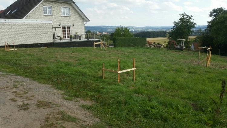

  14. Chippi
    Chippi
    02.11.2016
    69
    Kauffrau
    Also.. es geht mir ums Prinzip. Eigentlich möchte ich mit meinem Mann in unserem Häuschen glücklich und zufrieden OHNE Streit mit den Nachbarn leben bis ich das zeitliche segne. Aber es kristallisiert sich immer mehr heraus, dass SIE gerne einen Nachbarschaftskrieg haben möchte (jüngstes Beispiel: Sie schreit unseren Maurer an, dem seine Maurerschnur auf die Terrasse gefallen ist). Ich finde es ehrlich total kindisch und ich hab auch keine Kraft mich mit denen zu streiten aber wenn mir jemand an den Karren pissen will, lasse ich mir das nicht bieten.
    Ich habe mal zur Veranschaulichung ein Bild mit angehängt:
    Lasst euch vom Gefälle und der Höhe der Terrasse nicht täuschen - es wirkt auf dem Bild weniger Schlimm als es tatsächlich ist.

  16. #36 derjacky, 07.11.2016
    derjacky
    derjacky
    11.09.2008
    278
    63
    Beamter
    Eifel
    Wow, bei der Fernsicht Richtung Süden sollte es den Nachbarn wirklich nicht stören, wenn an der Westseite eine Garagenwand steht, insbesondere da es dann ja noch weniger zieht.
  17. Chippi
    Chippi
    02.11.2016
    69
    Kauffrau
    Die Südseite gibt einen wirklich tollen Blick. Keiner hier versteht die zusätzliche Terrasse.
    Und ich finde, dass die Nachbarn nun wirklich von der Garage nicht groß eingeschränkt werden. Ich glaube da gibt es Siedlungen/Straßen wo es weit schlimmer ist.
    Ein weiterer Punkt war, dass SIE sich gestört fühlt weil quasi hinter der Hollywoodschaukel/neben dem Terrassenfenster das Schlafzimmerfenster ist und Sie durch die Garage keine Sicht mehr hat. Wenn ich ein Haus mit Fenster an allen 4 Seiten haben möchte PLUS zusätzlichen Ausblick ohne auf ein anderes Haus, dann muss ich aufm Berg bauen. Das ist meine Meinung dazu.
