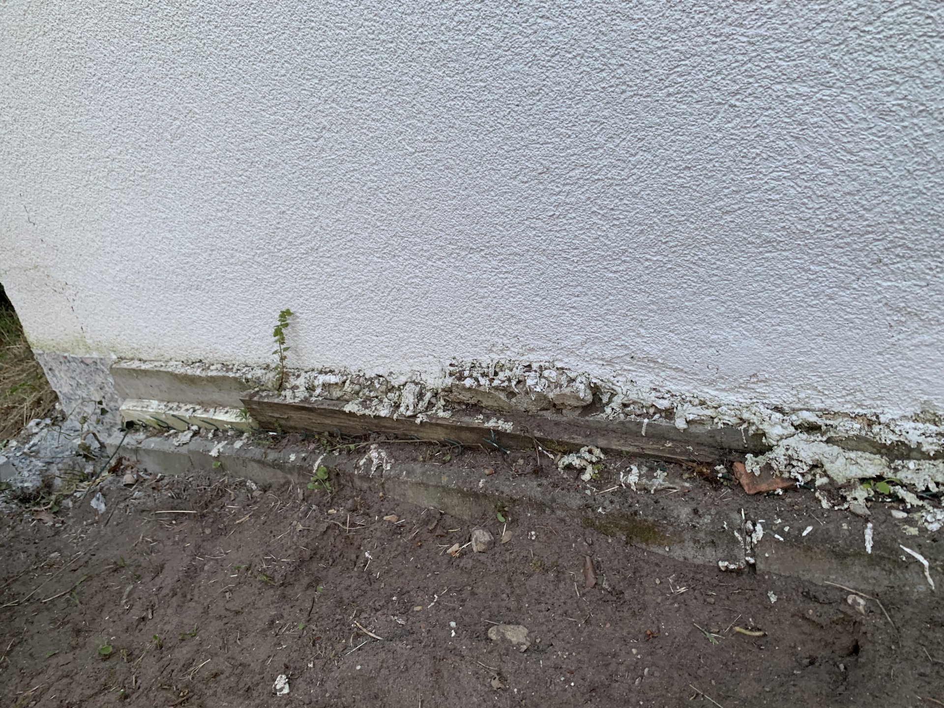

    ich hab hier bereits einiges zum Thema Grenzbebauung gelesen, bin aber im Detail noch nicht fündig geworden. Das betroffene Haus steht übrigens in Niedersachsen.
    Ich habe vor ca. 3 jahren ein Haus erworben, bei dem die Nachbargarage an meinen Garten grenzt, also im direkten Sichtbereich meiner Terrasse. Bei Kauf des Hauses war diese Wand noch im Rohzustand und ich habe mir 2 Jahre lang die schönen Porotonziegel angesehen. Letztes Jahr wurde diese Wand dann endlich mal verputzt.
    Allerdings ist das Gelände des Nachbarn gute 20cm höher als meins. Das Fundament zieht wunderschöne Kurven und ragt zum Teil 15cm in mein Grundstück rein, dieses wurde einfach so gelassen wie es war.
    Da man die damals (Vorbesitzer meines Hauses) nicht auf mein Grundstück gelassen hat und die wohl nicht besonders gut schalen konnten, ist die Schalung (sofern vorhanden) an diversen stellen abgehauen. An anderen Stellen hat man sich die Schalung vollständig gespart und einfach an meine Rasenborde betoniert und dabei sowohl den Zaun, wie auch ein paar Zaunpfosten betoniert. Da man hier nun diese praktische Kante hatte, hat man sich beim Verputzen der Steine auch gleich gedacht, dass man den runterfallenden Putz da mal liegen lassen kann. Es sieht also einfach von vorne bis hinten bescheiden aus...
    Da ich dieses Jahr das Projekt Garten angegangen bin, habe ich meinen Nachbarn mal nach einer Lösung gefragt. Dieser ist allerdings technisch nicht besonders versiert und hat daher den damaligen Unternehmer dazugeholt, welcher natürlich keine besondere Lust hat irgendetwas nachzuarbeiten (wobei man sich eigentlich im Stillen dafür schämen müsste).
    Seine erste Aussage war: "Wir bleiben mit der Wand sowieso immer 10cm von der Grenze weg, also ist noch alles auf seinem Grundstück und es gibt gar kein Problem."
    Nach meinen Informationen dürfte man aber gar keine 10cm reinrücken, sondern entweder baut man direkt auf die Grenze, oder man bleibt einen Meter weg. Stimmt das so? Diese Aussage hatte ich eigentlich mal von einem Architekten.
    Normalerweise interessiert mich auch überhaupt nicht, wo nun genau die Grenze ist, ich möchte da einfach nur einen ansehnlichen geraden Abschluss sehen. Inwiefern ist der Nachbar dazu verpflichtet, eine vernünftige Optik herzustellen? Kann man ihn im Zweifel dazu zwingen?
    Wie steht es um die von der Baufirma einbetonierten Rasenborde? Diese sollte ich nämlich erstmal selbst ausbuddeln und wegstemmen, damit der Herr von der Baufirma freie Sicht auf sein Fundament hat. Hierzu habe ich natürlich nichts gefunden, aber mein normaler Menschenverstand sagt, dass man Randsteine, Zaunpfosten und die ersten 2-3 Reihen Maschendraht des Nachbarn nicht mit einbetonieren darf. Wie ist hier die Lage, bzw. wer hat das jetzt ordentlich herzustellen?
    Ich reiche später mal Bilder nach, so bleiben kann es auf keinen Fall. Aber besonders große Lust es selbst zu bereinigen habe ich auch nicht.

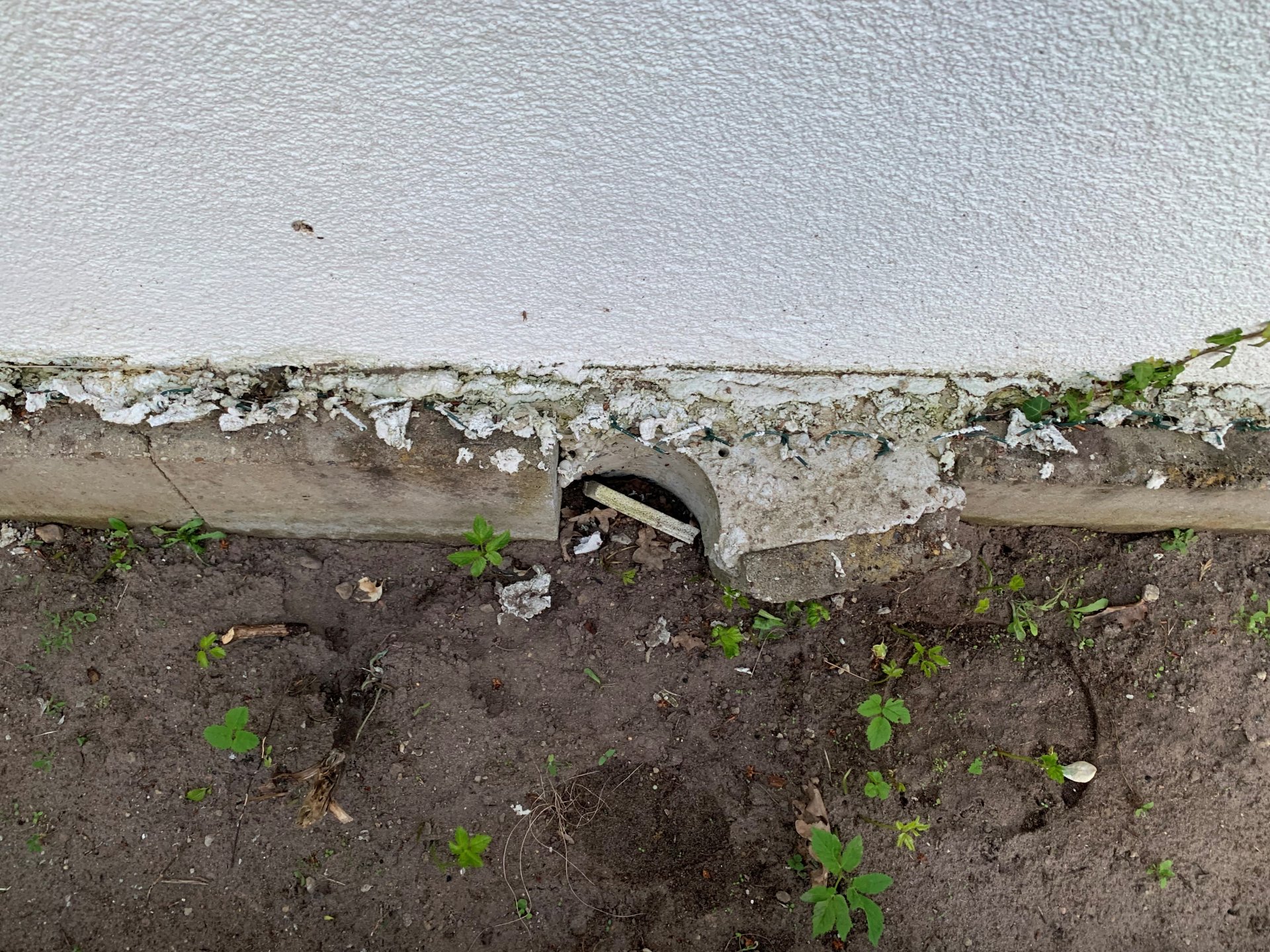

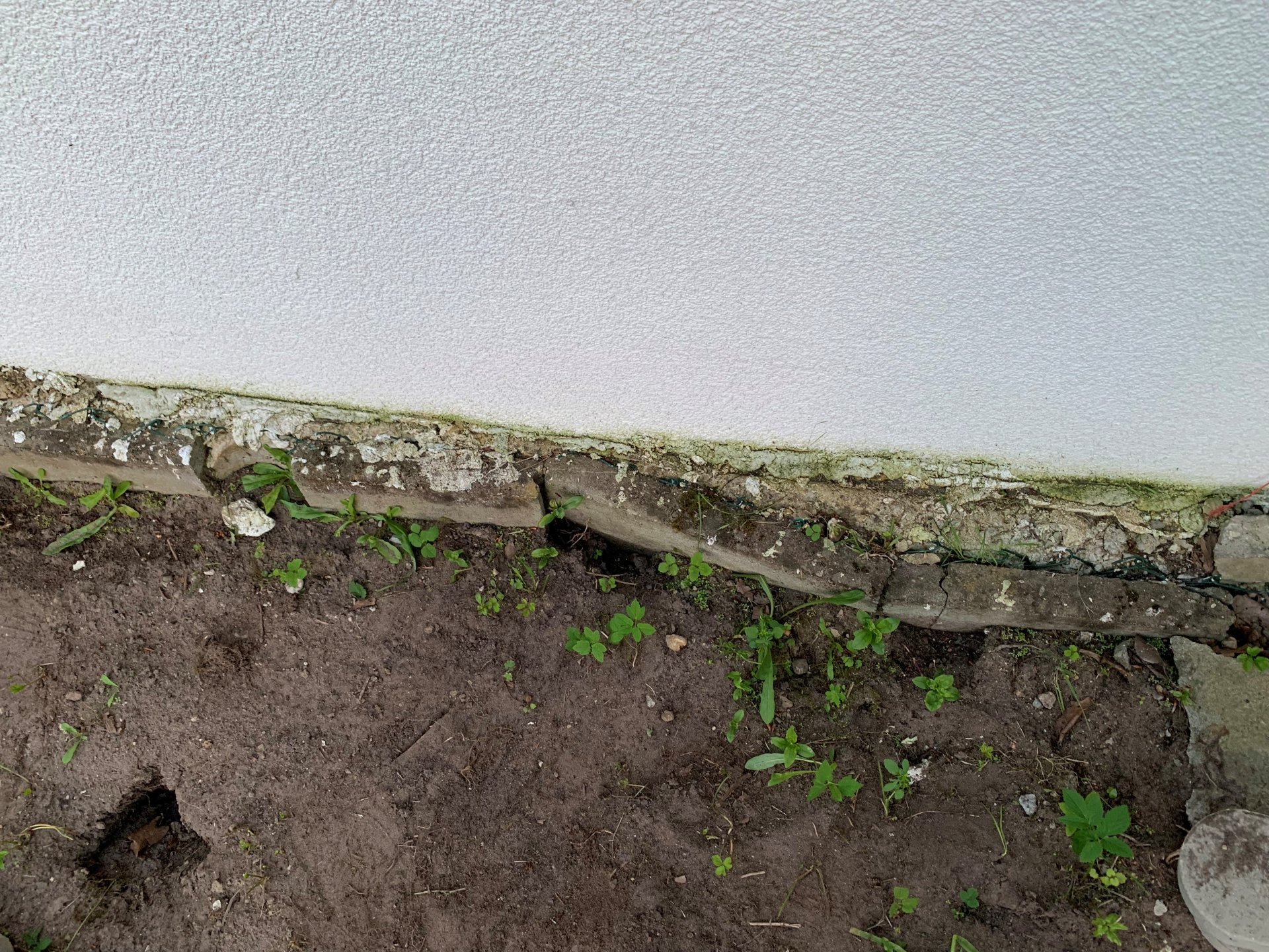

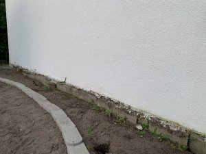

    Ich hab mal ein paar Bilder zur Verdeutlichung gemacht. Wo genau die Grenze ist, kann ich natürlich nicht genau sagen. Mein Haus ist gute 20 jahre alt und war das erste hier im Gebiet. Das vom Nachbarn ist 6 Jahre alt, da gehe ich eigentlich von der Einmessung durch einen Vermesser aus, ist in Niedersachsen aber keine Vorschrift.
    Bei allem was ich messen könnte muss ich also davon ausgehen, dass irgendeine Wand richtig steht und ich diese als Bezugspunkt nehmen kann. Sicher ist das aber nicht. Im Lageplan ist die Nachbargarage als direkte Grenzbebauung eingetragen, aber ob das mal einer überprüft hat weiß ich natürlich auch nicht.
    Wenn man sich die Bilder mal andsieht, dann würde man vermuten, dass die Borde unterm Zaun schon die reale Grundstücksgrenze waren und der Nachbar eben seine Garage auch direkt dran gebaut hat. Einen Vermesser wollte ich nun eigentlich nicht bestellen...
    Ich hab auch schon mal im Nachbarschaftsgesetz zur Grenzwand nachgelesen, aber nichts zur Optik gefunden. Normalerweise kenne ich dass aber so, dass derjenige, der höher geht, das Gelände abfängt. Womit ist ja egal, aber gerade muss das doch sein oder nicht?
    Wie man ggf. an den Bildern erkennt, werde ich da kurzfristig ein Beet anlegen. Dies darf ich aber auch wieder nicht einfach so hoch anfüllen, dass ich sein Kunstwerk nicht mehr sehe, zumindest nicht ohne seine Wand zu schützen.

    Was Du machen kannst: Feststellen, ob der Nachbar überbaut hat. Nachweispflicht liegt bei Dir.
    Wenn nichts überbaut ist, aber 10 cm gesetzeswidriger Abstand gehalten wurde, dann kannst Du Anzeige wegen Verstoßes gegen die LBO stellen oder es auch lassen.
    Eine Pflicht, die Fassade irgendwie Dir genehm zu gestalten, gibt es nicht.

    Ich würde da neu Rasenkanten setzen und dann den ca. 15 cm Streifen mit Kies füllen. Das kostet vielleicht 500€. Frag den Nachbarn ob er sich beteiligen möchte, Du würdest Dich um die Ausführung kümmern.

    Hast Du mal in den NiedersachsenViewer geschaut? Ist die Garage dort eingetragen?
    Sollte tatsächlich etwas überstehen, gibt es aber keinen Beseitigungsanspruch (§919 BGB).
    Da die Garage schon stand, als Du das Haus gekauft hast, sind ohnehin alle zivilrechtlichen Ansprüche verjährt, da für die allermeisten Ansprüche §195 BGB greift.
    Das Verputzen ist ja noch keine drei Jahre her. Hier könntest Du natürlich Beseitigung und ggf. Schadenersatz verlangen.
    Die Regeln zur Einfriedung sind in NI ziemlich kompliziert. Eine Beteiligung des Nachbarn scheint unumgänglich. Bei Streit dürfte eine zeitnahe Umsetzung dieses Projektes aussichtslos sein.
    Wir kennen Dich nicht aber deine Beiträge erzeugen hier ein anderes Bild. Also lass' das "eigentlich" weg, lass' das Pfingstwunder wirken und erzeuge beim Nachbarn ein Bild von deinem wahren Ich.

    Dieses Thema (oder dieser BU) hat mich auch gestern ziemlich aufgeregt, das räume ich ja ein. Heute betrachte ich das zum Glück schon wieder entspannter. Trotzdem bin ich weiterhin dabei den Sachstand zu ermitteln. Ich gebe auch zu, dass es mich irgendwie juckt, diesem BU eins auszuwischen (nicht dem Nachbarn), aber vielleicht geht das die Tage auch wieder weg...
    Ich habe im Niedersachsen Viewer nachgesehen, die Garage ist dort eingetragen. Danach habe ich beim Katasteramt angerufen, es gibt hier bei mir sehr gute GPS Daten und die Einmessung soll daher sehr genau sein. Im Ergebnis steht die Wand laut deren Aussage zentimetergenau auf meiner Grenze. Ich hab das danach nochmal mit Laser und 2 Kontrollmaßen überprüft, sollte tatsächlich passen.
    Ich werde mit diesen Informationen, die ja nun anders sind als der BU das behauptet hat, nochmal das Gespräch zum Nachbarn suchen und hoffentlich eine einfache Lösung herbeiführen.
    Falls das nicht klappen sollte, dann muss ich weitersehen. Aber die Garage war bei Kauf noch im Rohbauzustand (zumindest meine Seite), da sollte die Verjährung doch eigentlich erst bei Fertigstellung anfangen, oder nicht?

    Na bitte - klingt doch schon viel versöhnlicher.
    Und jetzt hast Du durch's Forum auch noch 600€ für die Grenzanzeige gespart.
    Das klappt, wenn Du nicht vergisst, dass Du der "Macher"-Typ bist und dein Nachbar der "Mal schauen wann ich's machen lasse"-Typ (Meine Interpretation deiner Beiträge).
    Nein. Der "Überbau" durch die mangelhafte Schalung ist ja damals entstanden und war höchstwahrscheinlich auch damals schon erkennbar. Du müsstest dann schon grobe Fahrlässigkeit beweisen. Aber wie schon angedeutet ist der Rechtsweg der denkbar schlechteste.
