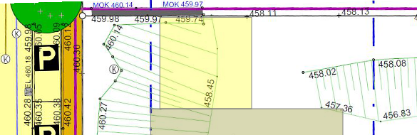

    Ich tüftele gerade an einer Grundstücksbebauung in BaWü. Um planunten (= Süd) mehr Grundstücksbreite für das Haus frei zu haben, würde ich gerne eine Doppelgarage an die nördliche Grenze stellen. Ein Durchgang zum Haus ist hier kein Killerkriterium, die Optimierung braucht also nicht auf die EG-Fußbodenhöhe zu schielen. Das Haus selbst betreffend macht der Bebauungsplan aus meiner Sicht nur vernünftige Vorgaben.
    Mein Knackpunkt ist hier einzig die mittlere Wandhöhe, die wenn ich recht erinnere auf LBO-Ebene festgelegt ist und vom Bestandsgelände ausgeht. Gelb eingezeichnet ist die 6 m lange Garage in 5 m Abstand zum Übergang Straße / Grundstück.
    Ich hoffe nicht zuletzt auf einen Tip von @Dimeto, wie wenig weit ich die Garage von der Grenze abrücken müßte, damit die mittlere_Wandhöhe_der_Grenzgarage hier ihre spezielle Relevanz verliert und die Garage in diesem Sinne zu einem nur den Bebauungsplan-Höhengrenzen unterworfenen Bauwerk wird.
    Ideal möchte ich nur etwa 1,0 bis 1,5 Meter von der Grenze abrücken und eine Doppelgarage bauen können, die u.a. wegen der Topografie auch unterkellert werden soll (Nutzkeller, nur Abstellräume). Als Plan B habe ich überlegt, auf einen Doppelgaragen-Keller nur eine Einzelgarage zu stellen, d.h. den grenzberührenden der beiden Stellplätze ungedeckt zu lassen (aber am liebsten die Rückwand der Garage bis an die Grenze durchzuziehen).

    Da der BPlan offenbar geheim ist, gehe ich mal davon aus, dass er diesbezüglich nichts regelt und somit nur die Vorschriften der LBO anzuwenden sind. Da kannst Du Dich glücklich schätzen, dass Dein Vorhaben in BW liegt, denn hier zählt nicht die natürliche Geländeoberfläche
    (§5, Absatz 4, letzter Satz: Maßgebend ist die tatsächliche Geländeoberfläche nach Ausführung des Bauvorhabens, ...)
    und auch nicht die mittlere Wandhöhe
    (§6, Absatz 1, Satz 3: Für die Ermittlung der Wandhöhe nach Satz 1 Nr. 2 ist der höchste Punkt der Geländeoberfläche zugrunde zu legen.)
    Daher sehe ich nicht die Notwendigkeit, überhaupt von der Grenze abrücken zu müssen.

    Nur teilweise, da der Nachbar ja schon eine Mauer gebaut hat, die bis zur Mitte der geplanten Garage reicht. Also mal von der Briefmarke in #1 ausgehend, deren Höhenangaben für ein plausibles Höhenprofil an der Grenze leider nicht ausreichen, betrüge die Wandfläche, wenn die OK Garage mit 463m geplant wäre, was für ein Wohnmobil zwar sehr knapp, für "normale" Fahrzeuge aber vollkommen ausreichend wäre, oberhalb der Nachbarmauer 3m*3m=9m² und hinter der Mauer - mal den worst case eines senkrechten Abbruchs von 2m unterstellend - 3m*5m=15m², in Summe demnach 24m². Das sollte doch hinzubekommen sein.
    Nein. Entweder die Garage ist privilegiert, dann darf sie auf die Grenze oder bis auf 0,5m daran heranrücken, oder sie ist nicht privilegiert, dann löst sie Abstandsflächen aus.
    Ja, es sei denn, der Nachbar erklärt sein Einverständnis.

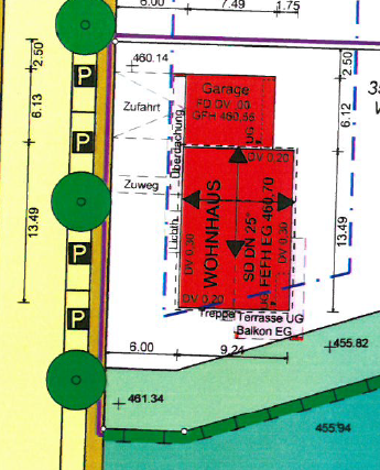

    ich bin einer der Bauherren des von @11ant beschriebenen Bauvorhabens.
    Wir haben an das Bauamt eine Vorabanfrage gestellt mit einer 2,5 m von der Grenze abgerückten Garage (dort wollten wir noch Platz haben für einen Weg runter in den Garten und oben für Mülltonnen, Fahrräder, evtl. Stellplatz).
    Leider ragt das Haus dann deutlich über das Baufenster raus.
    Da sich im Süden eine unbebaubare Biotopfläche anschließt (dunkelgrün im u. a. Screenshot), dachten wir, vielleicht stört es ja niemanden.
    Aber es gab schon ein eindeutiges Nein des Bauamts, also muss das Haus samt unterkellerter Garage nun doch an die nördliche Grenze gerückt werden.
    Neben den bekannten 25 qm wurde uns nun noch gesagt, dass nun der Keller unter der Garage ja nur maximal 1 m aus der Erde rausgucken dürfte, da der Keller ja mit einer Tür an das Haus angeschlossen ist und daher als Nebengebäude gelte.
    Wäre keine Verbindung vorhanden, würde diese Vorgabe nicht gelten. upload_2021-10-26_13-28-1.gif
    (Angeblich zum Schutz des Nachbarn, aber dem kann der Tür-Status unseres Kellers doch egal sein?!)
    Kennt jemand diese Vorgabe in BaWü, also insbesondere das mit dem 1 m?! @Dimeto vielleicht?
    Davon hängt für uns ab, was aus der Kellertür wird.

    Der Meter kommt aus §6 Abs. 1 Nr. 1 LBO. Und auch die Relevanz der Verbindungstür ist mir nicht fremd, da genau dies in NRW bis zur Änderung der Landesbauordnung gängige Verwaltungspraxis war. 2006 wurde dann ausdrücklich der Nebensatz ",auch wenn sie über einen Zugang zu einem anderen Gebäude verfügen," in den Paragrafen zu den privilegierten Gebäuden aufgenommen, um die geänderte Rechtslage zu verdeutlichen. Derartige Formulierungen fehlen in BW bis heute.
    Was mich allerdings wundert ist, dass der sehr erfahrene einheimische Profi davon nichts weiß. Es könnte sich also lohnen, einen anderen in BW erfahrenen Bauvorlageberechtigten zu befragen. Auch könnte Euer Architekt bei seiner Architektenkammer mal nachfragen, was im Ländle so gängige Praxis ist.
