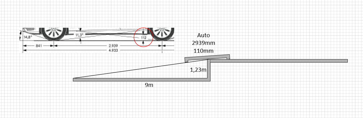

    Mein Architekt hat die Garage wie auf dem Bild unten geplant( mit der Wandhöhe von 2,99m und der Länge von 9m in Bayern). Wegen der Hanglage an der Einfahrt unsere geplante garage wird Screenshot_20210516-172553.png höher als 3m über dem Gelände OK. Meine Frage ist, muss ich dadurch den Abstand zum Nachbargrundstück einhalten oder kann ich die Garage trotzdem auf die Grenze bauen.
    Ich wäre dankbar, wenn mir jemand einen Tipp geben kann.
    Danke.

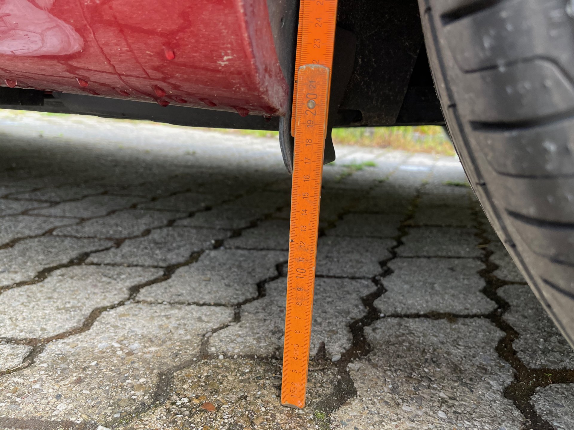

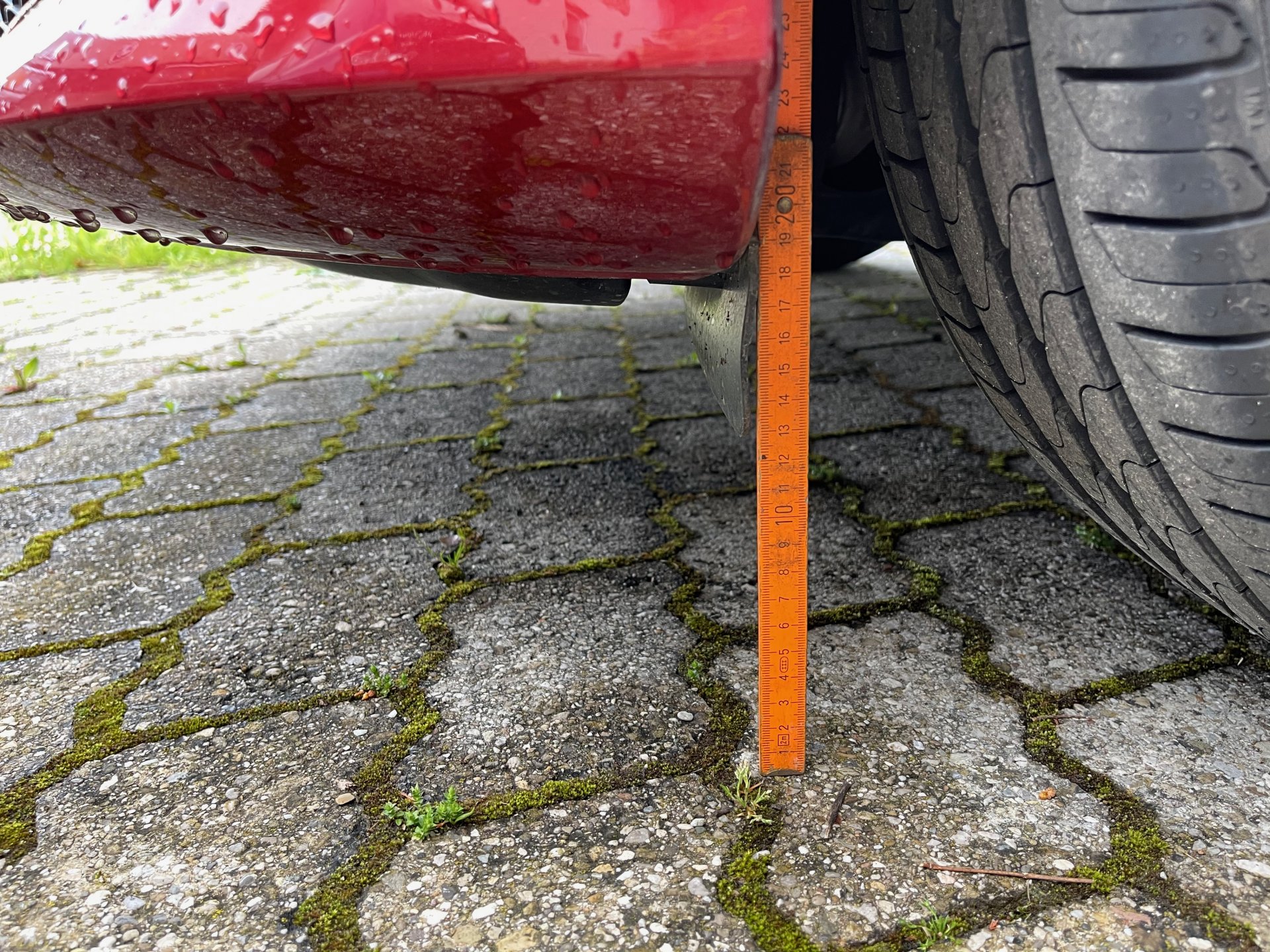

    @itsaaziz hast du selber nachgemessen oder nur Datenblatt gelesen ? AMG ? Tiefergelegt?
    Ich habe zufällig diese Woche einen (für uns) alten S213 aus dem Pool da, glaube Modell 2018, siehe Fotos.
    Auto steht ähnlich bergauf geparkt in meiner Einfahrt, Situation: Guter Meter Höhenunterschied, aber gerade rausgezogen ohne "Welle" bzw. Knick.
    Vorne messe ich da knapp 13cm Hinten 16 cm
    Würde meinen, das klappt mit deiner Auffahrt :)

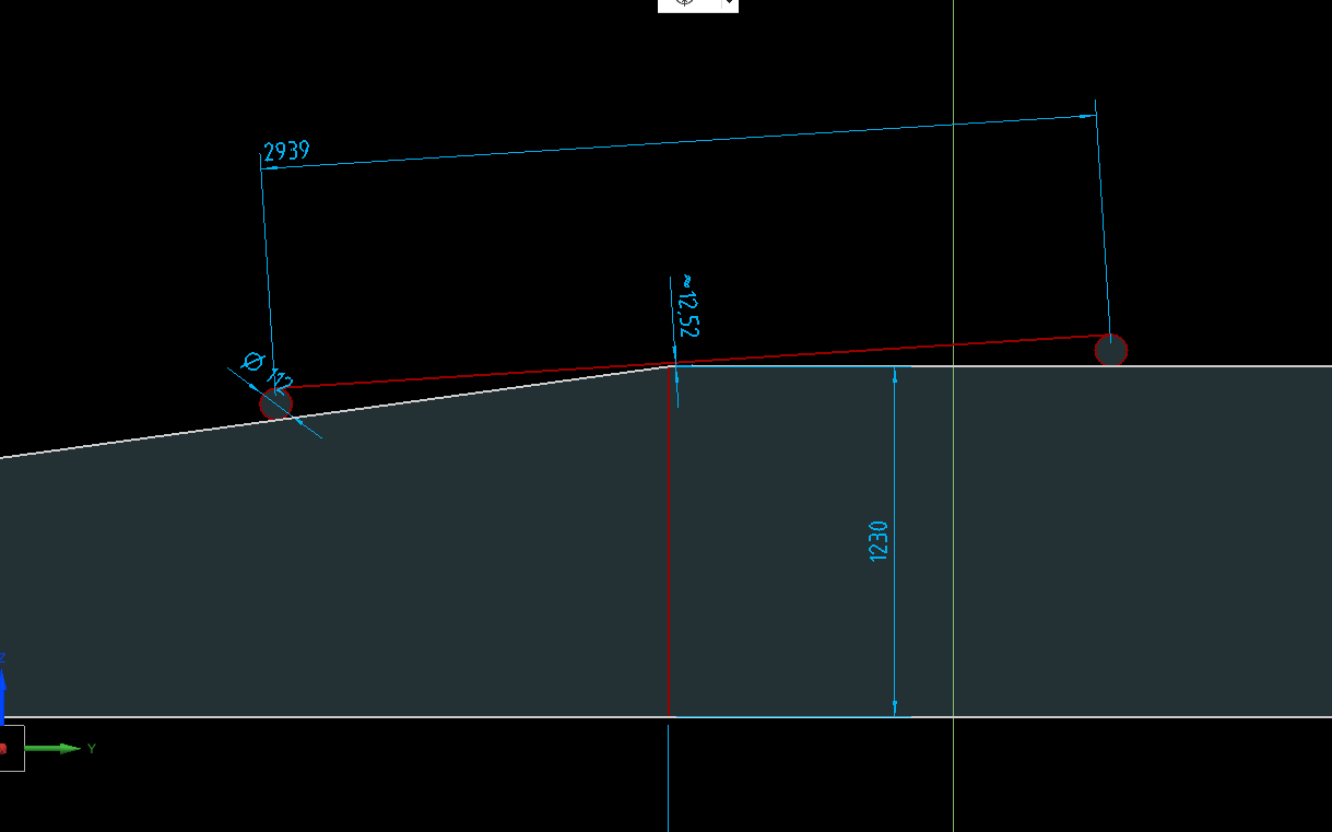

    Guten Morgen, :)
    Avantgarde habe ich ist werkseitig tiefergelegt und in Sport+ ist nochmal ca10mm tiefer.
    So jetzt habe ich versucht in Visio zu darstellen. CAD habe ich leider nicht.
    Oder gedanklich bin ich falsch ?? :-/ 1621316837118_image001.png

    So ich habe nachgemessen mittig sind 110mm :( natürlich Kofferraum leer .... Recht knapp....
