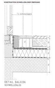

    Nochmal zum Thema Abdichtung etc.
    2 andere Architekten haben mir gesagt daß sowas heute Stand der Technik und kein Problem ist wenn es ordentlich gemacht ist.
    Siehe z.B. dieses simple Detail:

    Siehe Detail ...
    Rolf hat gerade angemahnt daß das Schlafzimmer zu groß ist. Schieben wir das Bett hinüber, schon haben wir Platz für die Stufen (und die Ankleide muß dann natürlich auch sein).
    Die Terasse unten ist mir z.B. am Abend vielleicht zu unsicher, ich will lieber zurückgezogen noch die Luft genießen.
    Hier geht's ja nicht um den SINN der Dachterasse (ob man sowas will oder nicht muß jeder selbst für sich klären), sonder um das WIE sie da angeordnet ist ...
    Außerdem sind dadurch die Bad- und Schlafzimmerfenster zurückgesetzter und blickgeschützt.

    Dieses simple Detail ist simpel Blödsinn. Es suggeriert zwar einen ebenengleichen Ausgang, aber:
    1) brauchts dafür innen einen Fußbodenaufbau oberhalb Rohdecke von > 27 cm!!! Normal sind 12 - 16 cm!
    2) sind 10 cm Dämmung aussen nicht wirklich viel nach heutigem Stand.
    3) brauchst Du ein Gefälle von > 2% auf der Abdichtung. Das sind bei 4 m Balkontiefe schon mal so grob (Toleranzen eingerechnet) 10 cm. Die Dämmstärke wäre dann entweder aussen 0, was nicht sein darf, oder Du rechnest die 10 cm auf die Minimaldämmstärke oben drauf!
    Dann sind es aber keine 27 cm mehr, sondern selbst bei einer PU-Dämmung, wenn es vernünftig werden soll, 35 cm oder mehr!
    4) müsste man sich den Türanschluß im Zusammenhang mit der Gesamtkonstruktion sehr genau ansehen, ob das nach der Flachdachrichtlinie wirklich zulässig ist!
    Ich hege daran große Zweifel (ohne jetzt genauer einzusteigen!)
    Du siehst, so ein zusammenhangloses Detail sieht schick aus - mehr nicht!

    mit dem detail verlagerst du die stufe woanders hin. entweder ins schlafzimmer oder in den flur oder an die treppe. dann musst du aber das gesamte obergeschoss mit dem bodenaufbau durchziehen.
    ich habe nichts gegen grosszuegigkeit, aber nicht bei verkehrsflaechen, dann lieber grosszuegig in den wohnflaechen, da bringt es was.
    wer den entwurf zum glaetten ueberarbeitet, musst du entscheiden, du kannst es auch so lassen. wenn du nach groben boecken fragst, musst du mit den daraus erforderlichen antworten umgehen und nicht weitere fragen aufwerfen, die nur du selbst beantworten musst.
    deine terrassenecken bleiben abdichtungstechnisch problematisch, ob darunter ein raum ist oder nicht. statisch schwierig ist die konstruktion sowieso. der tragwerksplaner wird schon etwas dazu sagen.
