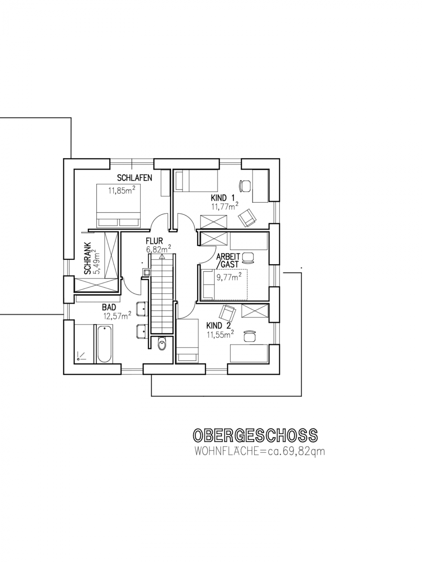

    wir planen aktuell ein Haus zu kaufen, dessen Bau diese Woche begonnen hat. Der Grundriss unten hat uns sofort gefallen. Oben waren ursprünglich zwei Kinderzimmer und ein Kinderbad, ein größeres Elternschlafzimmer mit Ankleide und Elternbad. Da wir ab und an übernachtungsgäste haben und auch noch irgendwo unseren PC, Ordner etc unterbringen müssen, hätten wir noch gerne ein Büro/Gästezimmer. Letztendlich weiß man ja auch nicht ob es nicht doch noch ein drittes Kind wird.
    Unserem Wunsch entsprechend wurde oben also ein Büro eingeplant. Nun fragen wir uns ob die Kinderzimmer ausreichend groß sind.
    Was sind eure Meinungen/ Anregungen dazu?
    Dachgeschossausbau geht übrigens nicht.

    Ich find die Zimmer viel zu klein - es sind reine Schlafräume, keine Spielzimmer. Auch später trifft man sich dort wohl eher weniger mit anderen Freunden...
    Wenn das Euer Konzept ist, dass die Kinder eher nur unten spielen ok, aber meines wäre es nicht.
    Schaut Euch mal 10-11 qm² als Zimmer mit Schrägen an -. wir haben das als Schlafzimmer und da steht ein Bett drin, das war es. Die eingezeichneten Sachen wie Schreibtisch und Schränkchen würden in der Realität so nicht passen bzw. alles dominieren.

    Ich finde die Kinderzimmer auch recht klein, aber funktioniert. Beim Elternschlafzimmer hätte ich schon bedenken, vor allem weil beide "Bewohner" immer um das Bett herum müssen zum Schrank. Hier wäre mal ein Maß interessant, für den Durchgang am Fußende. Für ein Bett sollte man min. 2,10m Länge einplanen, und dann noch den Laufweg mit min. 70 lieber 80 cm.
    Tip: Den Zugang zur Ankleide vom Flur. Dann kann einer sich in Ruhe ankleiden wenn der/die andere noch schläft.

    richtig Platz ist im EG, oben eher etwas eng, aber erträglich, aber das Eltern-Bett würde ich versuchen links zu positionieren. Ob man sich in der Ankleide auch ankleiden könnte, naja, bisschen eng aber man gewöhnt sich daran.

    Ob es nicht noch ein drittes Kind wird? Von alleine sicherlich nicht.:D
    • Ihr seid schon zu viert, oder wie soll man die Zeilen deuten?
    • 4 x "Schlafen" + "Ankleide" + "Bad" + "Flur" sind auf 70 m² m.M.n. nicht sinnvoll darstellbar. Das weiß man aber schon vor dem ersten Plan, denn wenn man "Ankleide" + "Flur" (von der Größe her betrachtet als einen Raum bewertet), landet man automatisch bei 70 m² / 6 irgendwo bei 11,X m² je Raum.
    • Wo sollen die Klamotten, Spielsachen etc. von den Kindern eigentlich hin? Rennbahn/Eisenbahn/Einkaufsladen etc. soll wo aufgebaut werden? Das OG platzt schon aus allen Nähten bevor ihr richtig eingezogen seid. (Was sich heute alles ansammelt ist unglaublich...)
    • Und von der Ankleide in's "Bad", "mit der Kirche um's Dorf"
    • UG ist soweit i.O., auch wenn die Dusche kein Mensch braucht, weil "Gast" im OG.
    • Haustüre und Treppenantritt sind auch grenzwertig, < 0,5 m Abstand lt. Plan..
    • Zugang zu "Wohnen" ist auch etwas beengt. Wenn dort noch die Garderobe hinkommt, wird's nicht besser.
    Also "Kind" ganz klares JA, zu klein und "Schlafen"/"Ankleide" sollte auch anders gelöst werden.

    Danke schon mal für die Kommentare und Anregungen bisher. Das Haus hat zwei Vollgeschosse, also keine Schrägen.
    Der Baubeginn war vor zwei Tagen, es sollte jetzt also noch was möglich sein, nur größer kriegen wir es nun nicht.
    Den Spruch mit der ankleide ins Bad hab ich nicht verstanden...
    Wir sind aktuell zu dritt, Kind nr zwei soll aber zeitnah kommen.

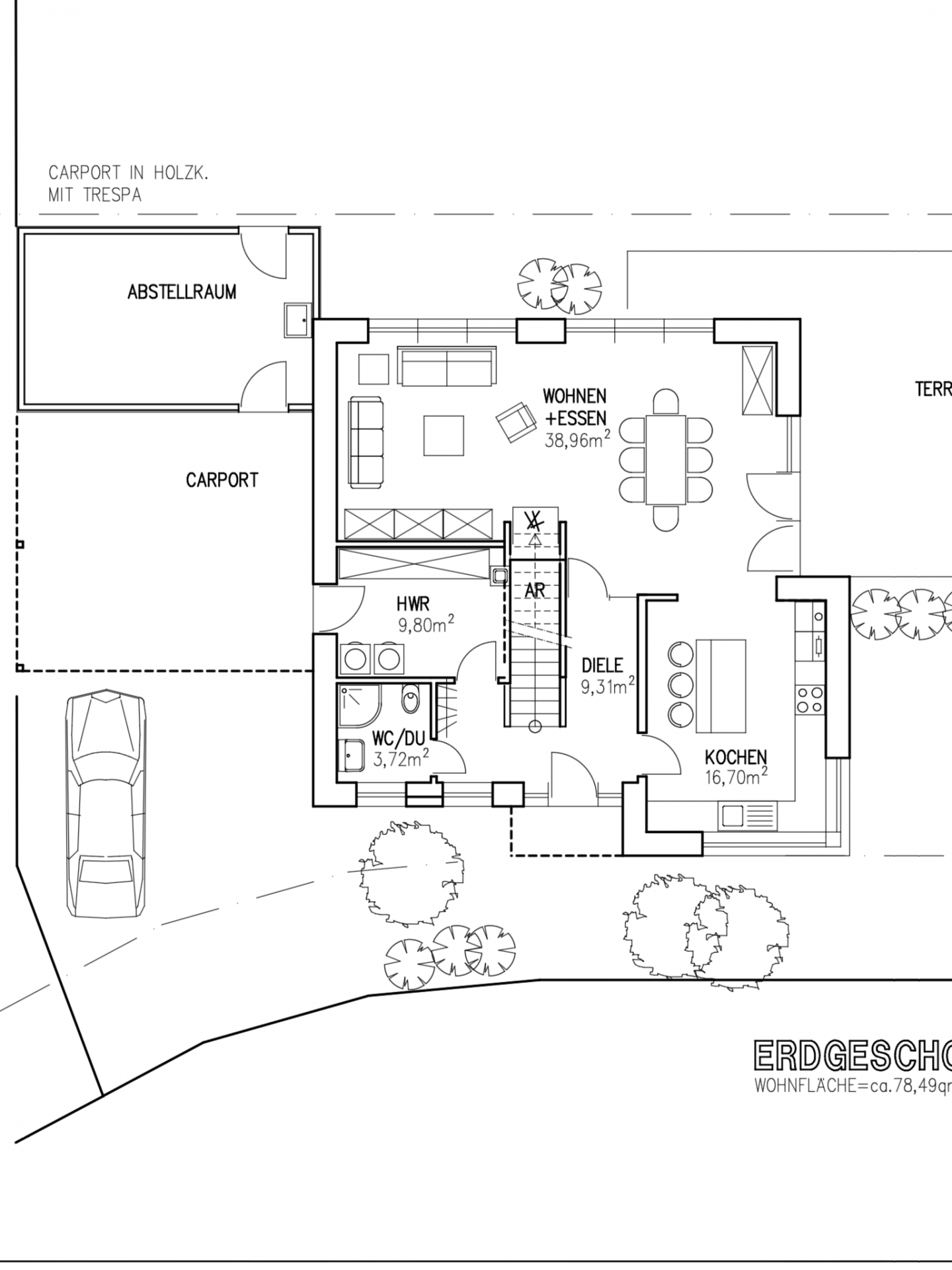

    Die Dusche unten ist gedacht für später, falls es morgens zum Stau im Bad kommt. Für Garderobe ist sowohl links Richtung HWR als auch zum Wohnzimmer hin Platz.
    Wenn wir das Gästezimmer zugunsten größerer Kinderzimmer rausnehmen wüsste ich nicht wo der Pc etc hin sollen...zumal auch der reserveraum fehlt. Bin etwas verzweifelt. Mir gefällt das Grundstück und das Haus Ansicht so gut...

    Das Haus ist für Eure Zwecke zu klein - daran kannst nichts drehen.
    Und Bad im EG als Ausweichmöglichkeit? Wer geht denn erst halbnackt nach unten und später wieder nach oben? Das funktioniert meist nur in der Theorie...
    Ich würde mir das mit der Hütte noch ganz stark überlegen!

    Wg. Dusche, siehe Lexmaul. Garderobe: Hatte ich übersehen, links ist ja eine Nische vorgesehen..
    Es geht ja nicht nur um den PC. Alleine vom Bauen hat man schon gefühlt 98-Ordner, wenn das Projekt fertig ist. Wobei, beim Haus ist/wird man nie fertig.
    Wenn's wirklich nur um den PC ginge, würde ich auf Laptop umsteigen. Aber man hat sicherlich auch einen Drucker/Scanner...etc.
    Generell ist der Stauraum nicht sonderlich üppig ausgefallen. Der HWR im EG. Ihr habt sicherlich keinen Keller, oder?

    Das Grundstück wird samt Haus verkauft. Irgendjemand wird es schon kaufen. Wir sind nun mal jetzt erst darauf aufmerksam geworden und finden es toll. Ich hätte an sich nur gern 1-2 qm mehr bei den Kinderzimmern.
    Unten ist theoretisch viel Platz, hab nur keine Idee wo man dort etwa 10 geschickt für ein Gästezimmer/Büro klauen könnte...

    Ach, ich hab den Grundriss ja nicht gemacht, ist nicht mein Werk, aber ich finde es an sich gut gelöst. Der Architekt hat uns als Alternative vorschlagen den Anbau unten einen Meter weiter nach oben (Richtung Esszimmer) zu machen, die Küche dafür zu teilen, also dass praktisch direkt rechts am Eingang das Arbeitszimmer kommt. Dann käme man über die Diele ins Wohnzimmer rein und hätte rechts eine etwas kleinere Küche aber insgesamt alles noch groß genug. Dafür könnte man die ursprungsversion vom Obergeschoss nehmen mit zwei Kinderzimmern auf der rechten Seite (etwas über 13qm) und kinderbad dazwischen. Und auf der linken Seite Elternbereich mit Schlafzimmer, größerer Ankleine und dann Elternbad.
    Die Bodenplatte müsste nun also um etwa einen Meter erweitert werden.

    Packst das Arbeitszimmer nach unten, d.h. unten wird's trotz Erweiterung um ca. 1 m nicht wirklich größer - im Gegenteil, da zusätzlicher Raum und oben wird der Raum nicht entfernt, nein, nur kleiner gemacht - Kinderbad. Die KiZi wachsen dafür um 1,x m². Nix gewonnen.

    Ich würde es eher "Nimm-die-rosarote-Brille-ab-Antworten" nennen. Das Haus ist schon o.k. - für jemanden, der es so will, wie es geplant ist. Aber eben nicht für jemanden, der einen Raum mehr reinquetschen will. Und jetzt nicht wirklich so einmalig, daß keine vergleichbaren (aber besser passenden) Chancen mehr kämen.
    Mit "Anbau" meist Du wohl den Erker (?)
    Ja, grundsätzlich taugt der Vorschlag schon, aber:
    Liegt die denn noch nicht, d.h. ist der erwähnte Baubeginn erst derjenige der Baggerarbeiten ?
    Für die Genehmigungsplanung wäre das schon eine verzögernde Ehrenrunde, das ist aufwendiger als bloß nichttragende Innenwände zu verschieben, hier ändern sich ja Massen, Außenabmessungen, Abstände ...
    Diese Alternative ist gewiß glückseliger als Räumequetscherei im OG, aber mein Königsweg bleibt: das nächste Angebot abwarten.
