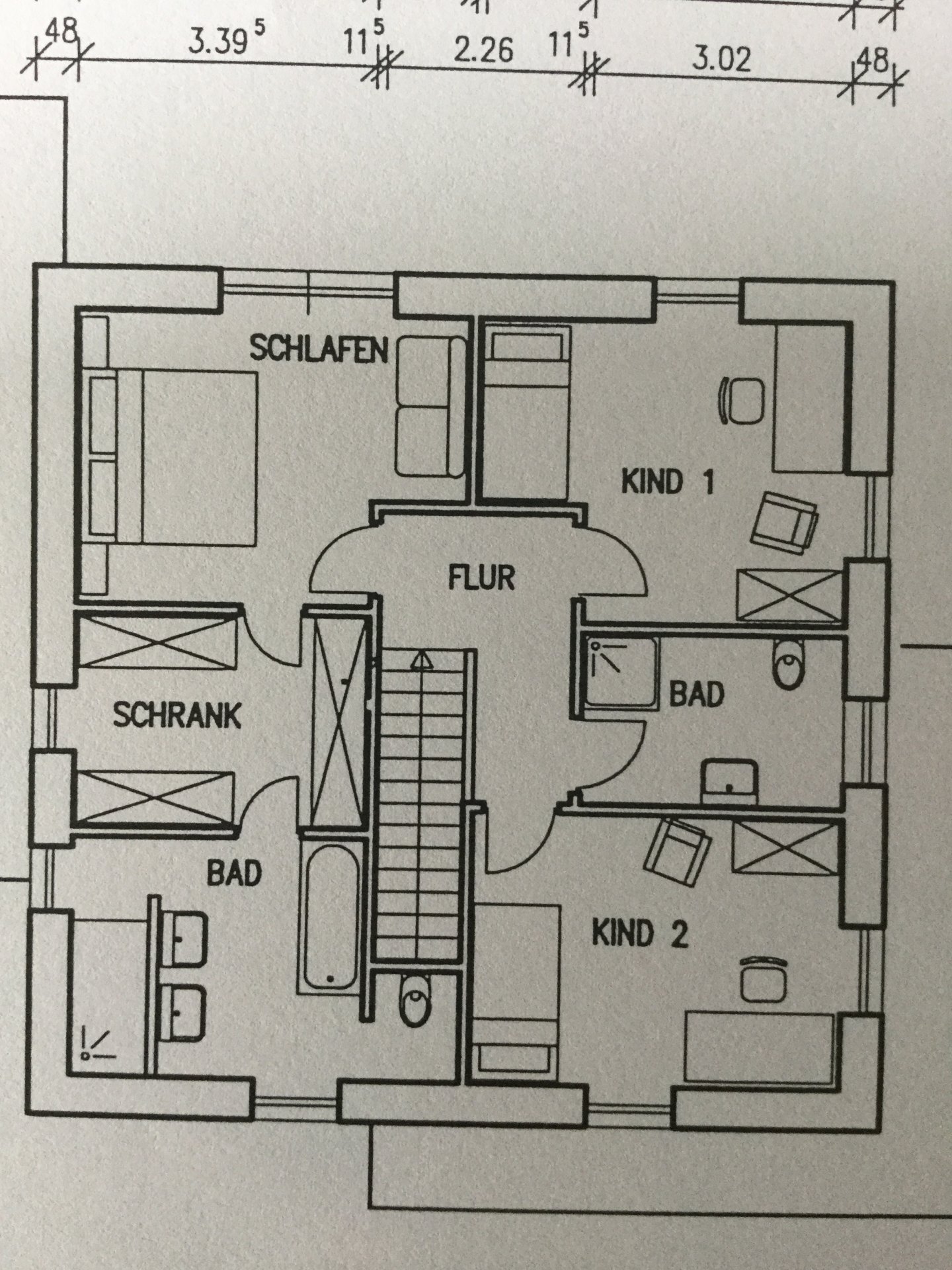

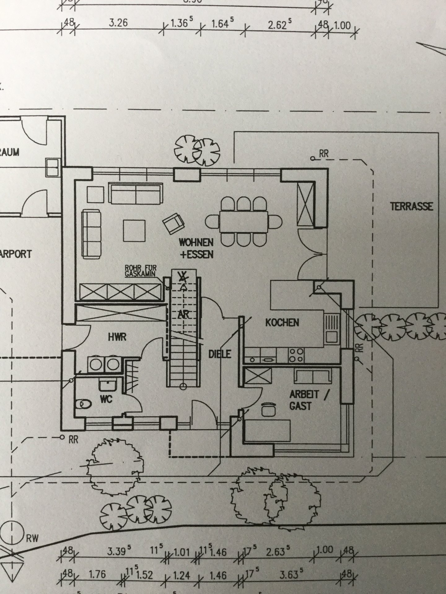

    Ja genau, es ist auch so geplant dass wir uns alle größtenteils unten aufhalten. Da wird gespielt, gegessen und gerne dann auch gemalt/Hausaufgaben gemacht etc. uns gefällt der Grundriss super und wir nehmen das Haus. Oben wird durch die Verlegung des Büros nach unten jedes Kinderzimmer um fast 2 qm größer, auch das Schlafzimmer von uns, auch die Ankleide. Also von "ganz im Gegenteil" kann man hier nicht sprechen. Und unten wird die mit fast 17qm sowieso viel zu große Küche kleiner. Wir möchten keinen Tisch darin und somit wird sie mit 8-10 qm für das reine kochen absolut ausreichen.
    Die Bodenplatte liegt. Hier käme also Mehraufwand auf uns zu. Ist halt auch ärgerlich dass die einfach damit starten ohne dass wir mit der Planung fertig waren bzw auch ohne uns Bescheid zu geben. Unterschrieben haben wir noch nichts, das geschieht diese oder nächste Woche.
    Mit der letzten grundrissänderung sind wir nun bestens zufrieden (wenn es sich denn auch so umsetzten lässt). Danke für das mitdenken und Tipps geben.

    Das sieht doch viel besser aus - gibt es das mit qm2-Angaben?

    EG: 80,7
    Diele 10,06
    WC 2,47
    HWR 8,95
    Arbeiten/Gast 10,36
    Kochen 9,95
    Essen und Wohnen 39,21
    OG: 70,33
    Flur 5,59
    Bad Eltern 10,44
    Ankleide 8,4
    Schlafen 13,71
    Kind 1 13,2
    Kind 2 13,21
    Kinderbad 5,78

    Klingt schon besser - wirklich. Ankleide würde ich probeweise mal mit echten Schrankmaßen bestücken und dann schauen, ob Du Dich dort noch ankleiden kannst.
    Wieso nicht diese Nische bei Euch weg, dem Kinderzimmer etwas zuweisen? Oder ist das wegen der schmalen Ankleide so gewollt? Passt das mit Eurem Rythmus bzgl. Aufstehen?
    Wir haben das Schlafzimmer und Elternbad als gefangenen Raum, die von der Ankleide aus erreicht werden.
    So kann einer immer in Ruhe schlafen, während der andere sich anziehen und waschen kann.

    Mit Schränken wären noch ca 1,20 m dazwischen Platz zum anziehen. Das sollte gut gehen, wir sind recht schlank :).
    Die Nische im Schlafzimmer eignet sich gut für ein Kinderbettchen, alternativ für einen Schreibtisch falls aus dem Gästezimmer doch noch ein Kinderzimmer werden sollte.
