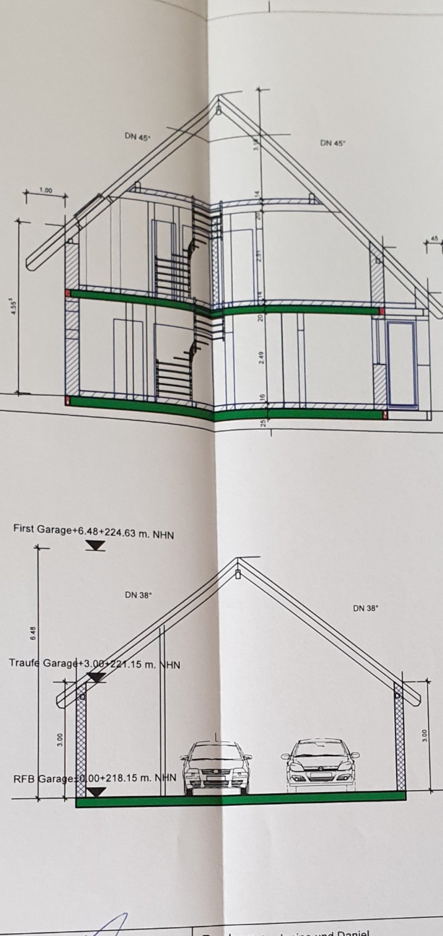

    Hi,
    Unser Haus ist fertig.
    Jetzt geht's bald an die Garage.

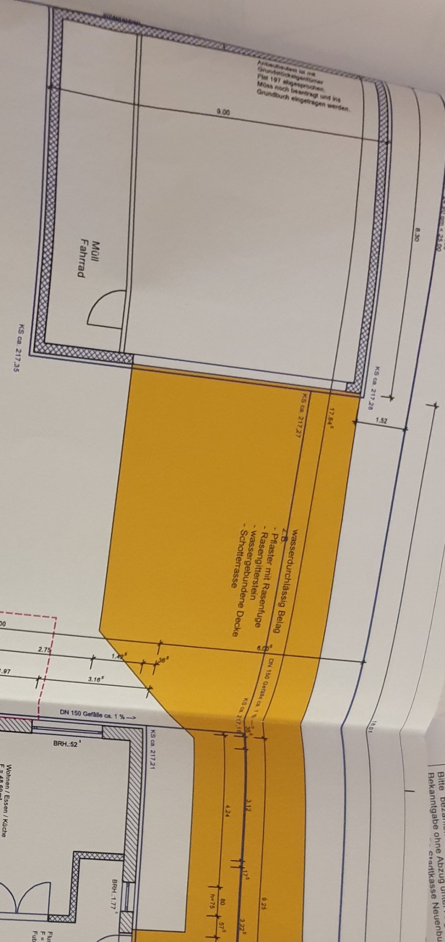

    Genehmigt ist 9x8.30m mit 38° Satteldach.
    Bodenplatte wird etwas größer gemacht zur Seite, somit auf 10,5x8.3m.
    Diese dachte ich an 20cm Stärke, um auch Großflächig Stabilität zu haben, für unter anderem Hebebühne, und es soll ein langer T-Träger mit eingearbeitet werden, als Verspannmöglichkeit.
    Vorne kommt ein grosses hohes Tor mit caaa 5m und so hoch wie möglich, das man auch mit nem WoMo rein kommt, also min 3m.
    Frage ist, welchen Stein würdet ihr empfehlen?
    Dachte an 17er Ytong.
    Mein Rohbauer wo mir zur Seite stehen wird, meint oben ringsrum auf jedenfall noch ein Betongurt ringsrum untern Dachaufbau zu machen.
    Wie schaut es da mit der Feuchtigkeit? Verputzt wird nicht, ich würde die 2 Sichtseiten gerne mit Holz verkleiden.
    Die anderen Seite sind an Grenze...bzw. rechts nebendran wo die Bodenplatte grösser ist, wird noch 1,5m überdacht als Unterstand.
    Die Frage jetzt wenn ich 17er Ytong nehme, ist ja die Sache mit der Feuchtigkeit.
    Was müsste den an den beiden Seiten auf den Stein das sie kein Wasser mehr Saugen.
    Und was müsste auf die beiden Seiten wo mit Holz verkleidet werden?
    Muss da trotzdem was unters Holz, oder reicht dann eine Dichtschlämme an den unteren 40cm?
    Danke euch

    Ein Außenputz sollte den Regen abhalten. Unverputzt ist schlecht.
    Oben einen Betonbalken in 24 cm Breite oder eine Betondecke ist richtig und notwendig.

    24er Ringanker ist ja bei 17er Stein nicht möglich?!
    Auch Verputzen dort wo kein direkter Regen hinkommt?
    Und unter der holzverkleidung auch?
    Danke
  4. #4 Gast16093, 21.09.2023
    Gast16093
    Gast16093 Gast
    Auch wenn es statisch vielleicht ok ist, ein 17,5er Gasbetonstein als Außenwand bei einer "Großgarage" wäre mir zu wenig. Zumal die Wände 3m hoch sind. Ebenso wäre die Bodenplatte bei mir bei 2 Fahrzeugen 25cm stark.
    Ich würde es machen.
    Es könnte auch ein konstruktiver Nässeschutz durch großzügigen Dachüberstand rundherum einfließen. Gerade bei Ytong ist Schutz vor dem Vollsaugen mit Wasser wichtig.

    Naja, ich bin kein Statiker. Jedoch bei der Größe, sowie du das vorhast, da gehört einfach eine statische Berechnung dazu. Schon allein zur eigenen Sicherheit. Die PKWs sind ersetzbar. Bei Personen schaut es schon anders aus.
    In meiner Region spielt zum Beispiel auch der Wärmeschutz eine Rolle. Sporadisch gibt es doch noch Winter mit Temperaturen unter -15 Grad Celsius. Da kommste selbst mit einer 24er Wand nicht lange hin.
    Ich habe, bzw. bin noch dabei, letztes Jahr selbst eine Garage gebaut. Ich bin von mittlerer Belastung ausgegangen. Die Platte ist doppelt bewehrt. Als Abstandshalter habe ich 6cm Betonrechteckpflaster genommen. Von unten gesehen: ca. 30cm Frostschutzschotter 0-32,Folie, Pflaster, 8mm Baustahlmatte, Pflaster, 8mm Baustahlmatte. Untendrunter ein 36,5cm Ringfundament. Das Ganze ist mit der Platte 1m im Boden. Mir sind 20cm Plattenstärke zu wenig gewesen. Es blieben gerade mal knapp 4cm Betonüberdeckung übrig und hunterprozentig eben liege die Matten auch nicht. So habe ich mich an der Obergrenze der empfohlenen Plattenstärken von 25cm orientiert. Zumal in Zukunft noch mehr mit Elektrofahrzeugen zu rechnen ist. Die bringen ja auch was an Masse mit.

    Hatte mitm Architekten/Statiker telefoniert.
    Er meinte 17er könnte gehen, er würde aber den 24er Ytong nehmen.
    Bodenplatte 25cm
    Er hat mich jetzt nach der Position und Größe vom Tor gefragt, wenn ich das schon weiß, könnte ers in der Bodenplatte dementsprechend schon Aussparen.
    Genau verstanden habe ich nicht was er meint.
    Wisst was er meint?

    Wenn du ein Rollo als „Tor“ nimmst welches vor der Außenfassade läuft, dann bleibt die Bodenplatte rechteckig.
    Wenn du ein Tor nimmst welches Innen läuft, dann kann man die Bodenplatte aussparen, sodass man dann bei geschlossenem Tor das Pflaster (oder was auch immer vor der Garage ist) sieht.
