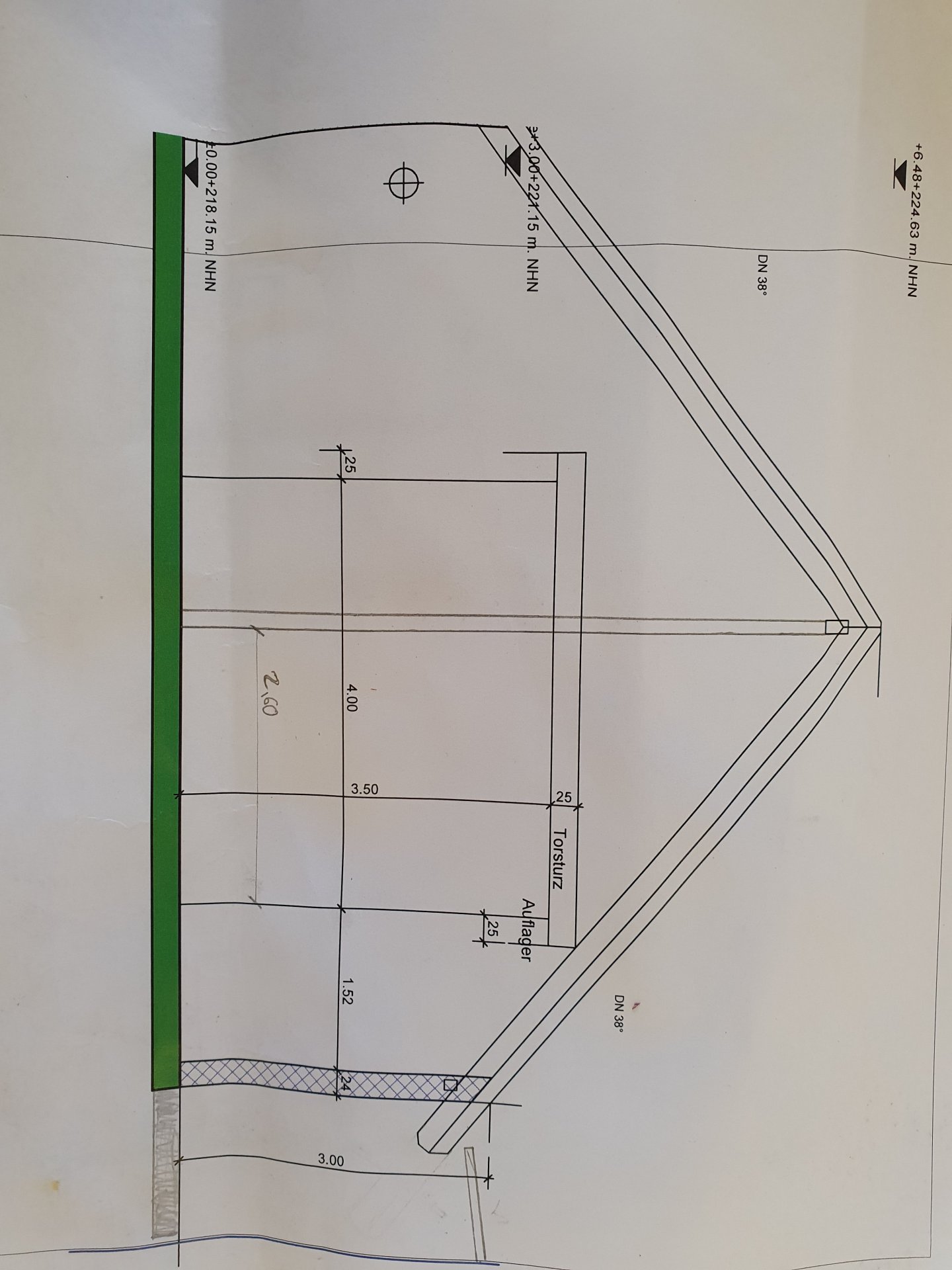

    In meinem Fall ist es ja aber egal ob ich Risse bekomme im Grundputz, da die beiden sichtseiten verblendet werden mit Holz.
    Die Seite zur Grenze und die andere Seite nach Rechts sehe ich nicht bzw. Wird eine Abstellfläche...wo wir auch schon beim Thema sind.
    Die Bodenplatte wird dort ja bis zur Grenze gehen, also 1,5m weiter. Diese Fläche würde ich auch gerne überdachen.
    Hab jetzt mitm Architekten geredet ob wir das Dach einfach weiter ziehen.kommt dann aber zu tief.
    So das ich jetzt gesagt habe wir lassen die DV50 und ich mach etwas extra an die Grenzwand wo dann über das Garagendach läuft.
    Denke die beste Lösung, oder?
    Statik macht er mir jetzt fertig mit 24er Stein und einem Pfosten unterm First direkt in Garagenmitte.

    Das liegt eher an deinen Putzsystem und ob du verschiedene Materialien hast , du kannst auch ohne Gewebe ( vollflächig) putzen , bedingt durch den heutigen üblichen Materialmix wie Dämmung / Rolladen etc eine Wand die keine Öffnungen aufweist brauch auch kein Gewebe solange keine Deckenbänder etc vorhanden sind , abfangen wird Gewebe wirklich nur bedingt durch unterschiedliches Schwinden der Materialien etc mehr aber nicht , zusätzlich gibt es natürlich noch Hersteller Vorschriften und Empfehlungen...Porenbeton würde ich zum Beispiel nie ohne Gewebe putzen lassen
