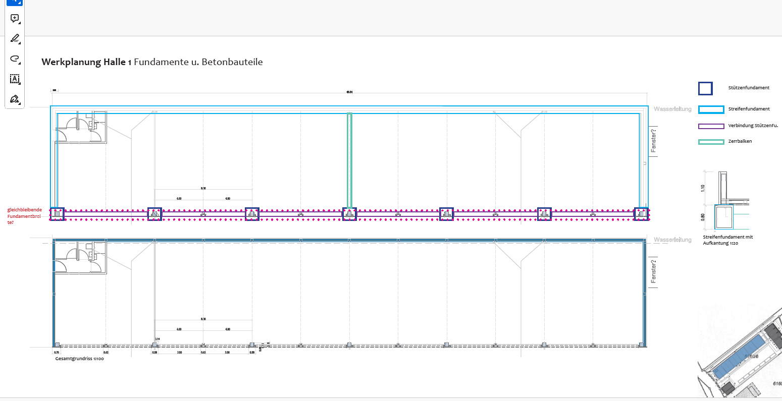

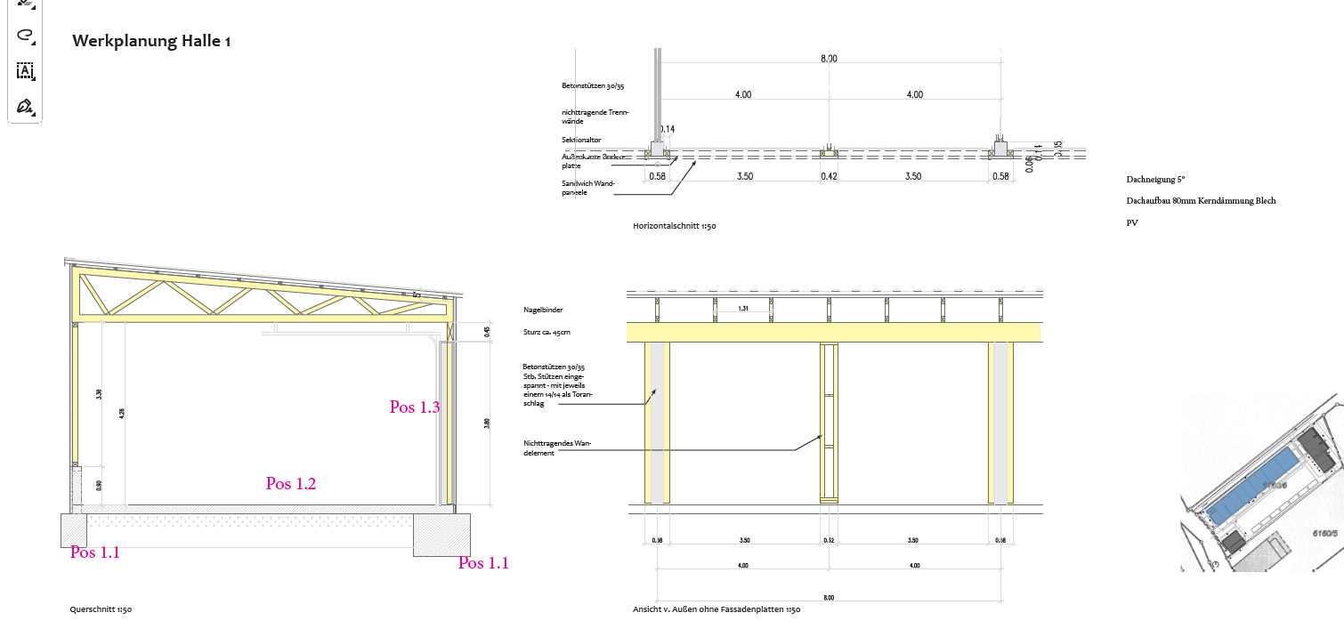

    Liebe Kollegen,
    da ich neu hier bin - kurz zu mir... Ich bin gelernter Maurer, Bautechniker sowie Architekt und Stadtplaner. Neben meinem Beruf baue ich gerne privat. Ich verfolge das Ziel eine Lager / Gewerbehalle für Mietzwecke zu erstellen.
    Nach einigen Gesprächen mit meiner vertrauten Statikerin kamen im Gespräch mit anderen Kollegen doch noch Fragen auf, die gerne mal mit mehreren Meinung diskutieren würde.
    Die Maße der langen Halle betragen grob 49m*9m. Sie ist unbeheizt. Die Giebelwände sind ohne Toröffnungen auf Aufkantung. DIe Rückwand wird eine Holzfachwerkwand auf einer 80cm Aufkantung, die Vorderseite wird im 8m Raster aus eingespannten Stb-Stützen hergestellt. Eingespannt mit Anschlussbewehrung ohne Köcher als Fertigteil. Fassade wird 60 o. 80 mm Sandwich. Soweit so gut...
    Planen tun wir bis jetzt mit einem unterschiedlich starkem, bewehrten Streifenfundament, evlt. mit eingebunden Punktfundamenten unter den Stützen. Nun meinte gestern ein Kollege, frostempfindlichen Boden auf ca. 80cm auszutauschen und voll aufzufüllen und dann mit einer tragenden Bodenplatte und Einzelfundamenten unter den Stützen zu arbeiten. Begründung war, dass auch im Inneren eine frostfreie Gründung hergestellt werden muss, da die Halle unbeheizt ist. Wie das immer so ist, kehrt dann Unsicherheit ein.
    Wie sind eure Meinungen dazu? Pläne sind angehängt.

    Da man ja so genau weiß, was in der Zukunft sein wird......( Nutzung )
    Meiner Erfahrung nach haben diejenigen, die für nicht eigene Nutzung bauten, eigentlich selten mit Bodenplatte gearbeitet:
    Man konnte Teilbereiche rausreißen, verstärken, mit Maschinenfundamenten versehen etc.
    Punktfundamente mit Streifen und aktivierter Bodenplatte aktuell bei einem Aldi NB gesehen, aber eben beheizt / gekühlt
