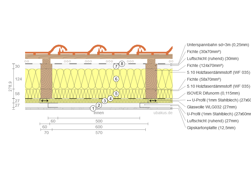

    Hallo allerseits,
    wir sind gerade dabei uns gerade gekauftes Haus zu modernisieren und ich zerbreche mit gerade den Kopf darüber, wie ich in einer Dachschräge die Grund- und Traglattung ausführen soll bzw. ob ich überhaupt eine Grundlattung brauche.
    Der Plan ist zur Zeit, die Dachsparren ein wenig aufzudoppeln (16cm -> ~22cm) und dann mit 18cm (Holzfaserplatte) zu dämmen. Ggf. auch mit 20cm, dazu muss ich aber erst noch klären, ob die Hinterlüftung dann noch ausreicht. Um Wärmebrücken zu reduzieren möchte ich innen gerne eine Installationszone vorsehen und 3 bis 4cm dämmen (Glaswolle). Zwischen Zwischensparren- und Untersparrendämmung soll die obligatorische Dampfbremse bzw. wahrscheinlich Dampfsperre, da die vorhandene Unterspannbahn leider einen sd-Wert von 3m aufweist.
    Die unterschiedlichen Dämmmaterialien deswegen, weil ich zwar ökologisch dämmen, die Kabel aber ungerne direkt in/auf normal entflammbares Material einbetten möchte

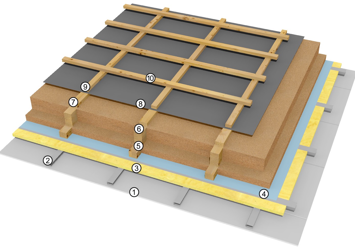

    Wo ich mir nun unsicher bin ist, wie ich die Lattung in der Dachschräge ausführen sollte. Ich möchte gerne einen gewissen Abstand (5 bis 6cm) zur Dampfsperre erreichen, um das Risiko von Beschädigungen durch Nägel oder Dübel/Schrauben zu reduzieren und um noch ein paar Wellrohre ziehen zu können. Dafür sehe ich zwei Möglichkeiten:
    1. Traglattungen mit Direktabhängeren quer zu den Dachsparren und auf ~4 bis 5cm abhängen
    2. Grundlattung mit Direktabhängern quer zu den Sparren, darauf dann Traglattung mit Kreuzverbinder
    Bei beiden Varianten sehe ich als Laie ein Risiko des Verziehens. Bei Variante 1 lastet aus meiner Sicht das Gewicht ohne Abstützung auf den Direkabhängern und diese könnten sich daher entsprechend verbiegen. Bei Variante 2 ist die Traglattung nicht fest mit der Grundlattung verbunden, so dass sich die Traglattung innerhalb der Kreuzverbinder verschieben könnte. Gibt es hier ggf. einen Trick, wie man das Ganze unten am Drempel (der in meinem Fall gemauert ist) stützen könnte? Oder ist das gar nicht notwendig und ich mache mir umsonst Sorgen?
    Bei Variante 2 sehe ich einen Vorteil darin, dass die Dämmung durch die Traglattung fixiert würde und dass ich die Verlegerichtung oberhalb der Dämmung ändern könnte und damit auch nicht mit der Dampfsperre in Berührung käme.
    Könnt ihr mir vielleicht einen Schubs in die richtige Richtung geben? Ich habe gerade das Gefühl, dass ich mich hier möglicherweise in unerheblichen Details verrenne.
    Ich habe zwei Bilder angehängt, wie ich eine Konstruktion nach Variante 2 aussehen könnte. Bitte nicht von der komischen Aufteilung des Sparrens und der Dämmung irritieren lassen, anders konnte ich nicht darstellen, dass der Sparren nicht vollständig gedämmt wird und dass um 5.8cm aufgedoppelt wird. Dämmwert der ganzen Geschichte ist übrigens 0.187 W/m²/K.
    Viele Grüße
    Daniel

    Bei Unterspannbahn mit hohem Sd-Wert innenseitig feuchtevariable Dampfbremse oder Dampfbremse mit höherem Sd-Wert von 10-12 m verwenden.
    Alternativ USB herausschneiden und Holzfaserunterdachplatten unter den Sparren einpassen.
    Dämmung mit Zellulose oder Holzfaserdämmplatten.
    Innenseitig zum besseren Hitzeschutz ggf schwere Holzfaserplatten verlegen.
    Brandschutztechnisch stellen die kein Problem dar- die verlöschen sobald die Flamme entfernt wird
    bzw verkohlen und bilden dadurch eine Schutzschicht.
    Einfacher ist es quer zu den Sparren 60/60 oder hochkant 60/80 mm KVH vorzusehen,,
    die dann mit Justierschrauben nivelliert werden können.
    Dampfbremse darauf verlegen und anschließend zB Fermacellplatten mit verklebten Fugen aufschrauben.
    ZB 20 mm dünnere Dämmplatten verlegen, darauf Leerrohre und mit 20 mm Platten nachdämmen.

    Wenn das Ziel ist, 6cm Abstand zu gewinnen, dann einfach 2-3cm Lattung entlang der Sparren schrauben und dann 2-3cm Lattung waagerecht im Abstand von 50cm aufschrauben. Unebenheiten können mit Unterlegblättchen, Justierschrauben, etc. ausgeglichen werden.

    trockener Bauer hat recht, aber die Latten sollten schon 30 mm dick sein

    Wenn auf Lattung eine Dampbremse verlegt wird und direkt darauf eine Gipsfaserplatten geschraubt wird
    gibts keine Konvektion oder Luftundichtigkeiten durch das Schraubloch, da beides eng verbunden ist.
    Das läßt sich auch durch Blower-door Tests nachweisen.
    Eine Folienverklebung ohne hintergelegte Latten oder Anpreßlatten ist viel gefährdeter.

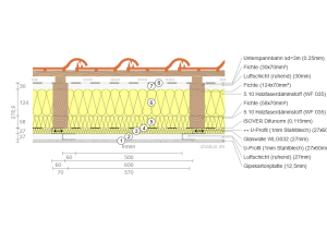

    Ich habe jetzt mal versucht eure Ratschläge umzusetzen, als Lattung habe ich 30x50 vorgesehen. Das Ergebnis habe ich angehängt. Von den reinen Werten her sieht das soweit gut aus, nur die Trockungsreserve ist grenzwertig. Das ließe sich vermutlich durch Ersetzen der USB in den Griff kriegen. Leider finde ich aber bei den gängigen Baustoffhändlern keine dünnen Unterdeckplatten :( Gleiches gilt übrigens auch für schwere Holzfaserplatten.
