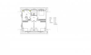

    Hallo zusammen und erstmal vielen Dank für die bisherigen Rückmeldungen.
    Ich habe den Grundriss nach den Vorschlägen etwas bearbeitet:
    - Wohnzimmer größer
    - Fenster größer
    - Schlafen mit Kinderzimmer getauscht
    - Außenkamin entfernt und Standort geändert
    - Carport im Eingangsbereich entfernt.
    Was ich noch klären muss:
    - evtl. zwei Vollgeschosse
    - Lage vom Kaminzug (Abmaße waren mit übrigens nicht bekannt)
    - die Kinderzimmer sollen gleich groß werden (entweder durch Vergrößerung des Essbereichs oder Verkleinerung des Wohnzimmers)
    - Positionierung der Badeinrichtung (gibt es dazu Vorschläge zwecks Fallstrang? (Ich Präveriere eine Eckbadewanne)
    Was ich so lassen möchte:
    - Langer Weg in die Küche (ich mag nicht zu viele Türen und auch nicht wenn Gäste zuerst in der Küche stehen)
    - Option zur DHH, auch wenn das evtl. nie in Anspruch genommen wird.
    Nochmal mein Ursprungsgedanke: Ein EFH ohne Kompromisse mit der Option zur DHH Erweiterung und allen dadurch entstehenden Nachteile. Ich finde das nicht so Absurd, oder habe ich dabei einen gravierenden Denkfehler? Dann teilt mir das Bitte mit :yikes

    Was ich überhaupt nicht verstehe, ist der Gedanke, ein Haus zu bauen, 4 Seiten mit Fenstern, Dachüberständen usw. .. und das dann für geeignet zu halten, daran ein weiteres Haus als DHH anzubauen. Warum kommt dir dieser Gedanke? Ich verstehe es einfach nicht.

    der weg vom eingang bis zur küche wurde nicht verkürzt oder geändert! wo ist da eine verbesserung?
    die rückansicht mit der erweiterung sieht grausam aus, wer möchte schon solch ein dachkonglomerat?

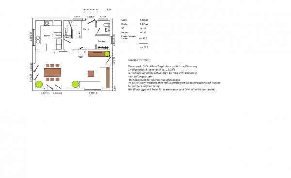

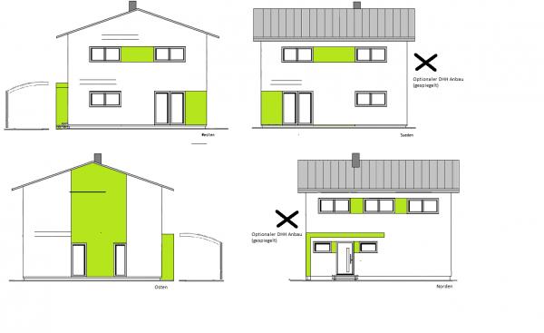

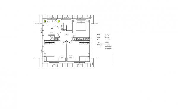

    nach meinem Winterschlaf möchte ich mich nochmal melden. Ihr hattet ja recht, zwei Vollgeschosse sind besser und günstiger ;-)
    Findet Ihr die Räume jetzt immer noch zu Dunkel? und ist es kritisch, wenn die Zwischenwände im OG nicht direkt auf den Zwischenwänden im EG liegen? ich bin für weitere Optimierungsvorschläge offen ;-)

    Naja, sieht einigermaßen bewohnbar aus. Ich würde die Speis aber weg lassen. Die bringt absolut nichts. Statt dessen an dieser Wand durchgehend hohe Schränke machen und Du bekommst mehr abgestellt und hast mehr Platz in der Küche. Dass gleich nach der Tür die Treppe zum UG anfängt, finde ich nicht so prickelnd. Eine Stufe Breite sollte doch mindestens sein, besser mehr. Aber gut, zur Not und wenn man nicht so oft im Keller ist... Den Esstisch würde ich etwas mehr Richtung Küche stellen, dann kommt man auch gut raus in den Garten. Aber ich hätte es trotzdem anders gemacht, mit mehr Fensterfläche im Süden. Aber wenn Du unbedingt im Wohnzimmer im dunklen Loch sitzen willst, vor allem wenn eine Doppelhaushälfte dazu kommt, dann bitte. Mein Ding ist es nicht.
    Das OG sieht unspektakulär und klassisch aus, ohne Experimente. Das finde ich gut, das spart Geld und Probleme. Aber das Bad sollte unbedingt überarbeitet werden. Das gefällt mir noch nicht. Die Betten in den Kinderzimmern würde ich an die Trennwand stellen, also im Schatten und nicht halb unter dem Fenster. Das ist auch deswegen besser, weil man bei halb offener Tür nicht gleich ins Bett sehen kann, was die meisten, die im Bett liegen, unangenehm finden.
    Bad ist über Küche und somit sind kurze Wege bezüglich Wasser und Abwasser gegeben. Aber die Ansichten gefallen mir nicht gerade. Raumhohe Kniestöcke mit so einem halb schrägen Dach finde ich schrecklich. Da ist doch schon eines gerade hier im Unterforum im Gespräch. Gab es diese gerade im Angebot? Da würde ein Pultdach oder ein Flachdach besser passen.

    Vielen Dank für die wirklich guten Tipps Frau Maier. Ich habe sämtliche Vorschläge eingearbeitet. Zur Info: Ein Bauunternehmer sagte, dass zwei Vollgeschosse ca. 5.000€ teurer sind als ein Kniestock mit ca. 2,0m. Was trotzdem für eine Betondecke spricht ist die kühlere Raumtemperatur im Sommer... :think
    Zwecks Ansichten: nicht eingezeichnet ist die geplante Terrassenüberdachung übers Eck aus Glas. Ich denke es wertet den sonst schnörkellosen Bau auf und bietet zudem draußen eine trockene Sitzgelegenheit.
