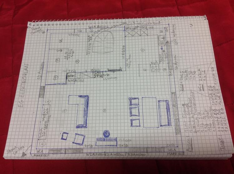

    Sorry ,
    ohne Lageplan usw. etwas schwierig zu beurteilen ,was geht und was nicht

    Wo steht der Fernseher?
    Wo steht der Staubsauger/Putzeimer?
    Wozi zu groß für den Rest. Lieber 1,5m schmaler und mit dem Raum die hinteren Räume verbessern.

    Das ist in etwa die Möbilierung im EG.
    Die Nordwand in Küche wird mit Hochschränken versehen, die Spüle wird etwas in Richtung Essen rutschen.
    Fernsehbank steht an der Westwand. Von der Couch kann man nach links in den Garten schauen. Der "Duschrucksack" wird etwas abgemildert durch ein fast wandhohes Bücherregal in der "Nische".

    Schön !
    Die Duschwand dann aber bitte als Schallschutzwand ausführen .
    Könnte sonst etwas störend werden ,wenn im Wohnzimmer gewohnt wird und jemand duscht ..
    Welche Bauweise eigentlich ?
    Holzhaus / Fertighaus / Massivhaus ?

    Es wird massiv:
    -Keller als Weisse Wanne (Permaton) ich hoffe die Nennung ist in dem Rahmen ok, 2 hobbyräume mit FB Heizung
    -Decken aus Beton, inkl. Flachdach mit Begrünung
    -Wände aus Porenbeton der wahrscheinlich bekanntesten Marke

    Genau das ist das Problem. Du versuchst nur, irgendwas "irgendwie unterzubringen", anstatt attraktiven und lebenswerten Wohnraum zu schaffen. Und in Konsequenz passt alles nicht zusammen. Der Flur ist zu eng und zu verwinkelt und für das "Ankommen" einer fünfköpfigen Familie absolut untauglich, die Garderobe zu klein, Abstellfläche überhaupt nicht vorhanden und das Wohnzimmer beherbergt dafür eine brachliegende Tanzfläche und ist damit tendenziell eher "zu" groß. Mit einem kleineren Wohnzimmer könnte man - bei unveränderter Hausgröße - den Eingangsbereich wenigstens ausreichend groß bekommen, und mit etwas Hirn demselben sogar eine einladende Form verpassen. Die Kinderzimmer haben zwar eine brauchbare Größe, aber eine üble Geometrie. Im OG stehen m.E. zu wenig Sanitärmöglichkeiten zur Verfügung. Auch das Schlafzimmer wirkt arg beengt, man muss wohl schon Schlangenmensch sein, um da den Kleiderschrank benutzen zu können.

    Wenn die Wand zwischen Küche und Treppe tatsächlich nicht möbliert werden soll, würde ich prüfen, ob dort noch ein direkter Zugang vom Flur möglich ist, damit man nicht Slalom in die Küche laufen muss...

    Zumindest Kinderzimmer 3 erscheint mir arg schmal. Könnte ggf. problematisch werden mit einer über alle Entwicklungsphasen kindgerechten Möblierung und Nutzung.
    Am Rande: Bei den Schlafzimmermöbeln müsst ihr wahnsinnig aufpassen: Wenn das Bett etwas länger als 2m ist (Bettrahmen!!!) dann stößt recht schnell die Tür am Bett an und geht gar nicht erst auf.

    Merkst Du was ?
    100m² bebaute Fläche , relativ riesige Flure ( vor allem im OG ).
    Das Raumprogramm im OG passt nicht , weil Du irgendwie 5 Zimmertüren im Flur unterbringen musst.
    Ich frage mal " ganz naiv " :
    War das ursprünglich mal ein Grundriss mit 2 Kinderzimmern ,der jetzt nur angepasst wurde ?
    So wie das jetzt gezeichnet ist, muss das Haus größer werden damit das OG passt !
    Möchte man das ?

    Bei 10x10 bekommst Deine 5 Zimmer nicht vernünftig unter. Grundfl. 100qm, ergeben ca. 75qm Wohnen - Flur 5-10qm, bleiben im Mittel 13-14qm je Raum.

    Tja, es wird wohl immer Mangelwirtschaft bleiben :-(, einerseits. Aber wo ist denn die Grenze zu "vernünftig"? Ist echt paradox: Wir leben jetzt im RH mit ca 6,5x10m grundfläche mit 2 KiZi. Das EFH wird mit Grundstück & Co die Schallmauer durchbrechen und ca. 30m2 mehr Grundfläche haben... und es reicht trotzdem nicht für ein 3. KiZi :mauer

    das liegt an deinen gewählten 10 x 10 m, solche grundformen sind immer problematisch.

    Keine Ahnung. Ich habe den B-Plan gezeigt und erzählt was ich brauche und das kam raus. Der GU malte noch eine Variante mit Büro im EG wo jetzt die Küche ist aber das war mir eindeutig zu knapp im EG.
    Er erzählte noch, dass bei den Massen die Treppe am ökonomischten ist... und jetzt zweifle ich dran ob das wirklich das optimale OG ist bei den Aussenmassen. Ich muss ihn noch mal ran lassen, befürchte nur, dass er nichts dramatisch besseres hinkriegt.
