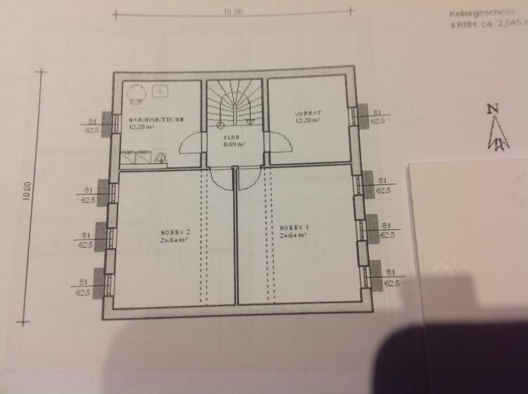

    Gerade da sehe ich aber die Kritikpunkte.
    Ist es "optimal" Einkäufe quer durch die ganze Bude zur Küche tragen zu müssen?
    oder auf 3,9qm Toilette, Waschbecken und Dusche zu quetschen?
    Gäste-WC mit Dusche -> würde ich nie unter 5qm planen.

    Oje, ich sorge ja echt für Verwirrung. Also das Untergeschoss, auch Keller genannt, habe ich hier nicht veröffentlicht weil ich es bereits für meine Zwecke für optimal erachte. Aaaaber da es doch von Interesse zu sein scheint, voilà:

    Nee, aber mehr als 10m geht in beiden Achsen nicht bei GF 200 mit zwei Vollgeschossen.

    Versucht es doch mal mit 12x 8m. Das ist die gleiche Grundfläche.
    Wir haben das dritte Kinderzimmer im Keller mit normaler Deckenhöhe und drei großen normalen Fenstern. Ich war mit 13 voll happy endlich von den alten im OG wegzukommen.
    Eine andere Möglichkeit ist es einen 0815 Stadthaus quadratisch Grundriss zu nehmen und das Büro im EG zum Kinderzimmer zu machen. Alles besser als ein Kinderzimmer mit 2,50m breite

    und die frau ist linkshänderin so wegen der küche.

    Yep, GöGa ist Linkshänderin.

    Ich würd ja mal Maßstabsgerecht möblieren. Das Sofa ist so tief wie die Küchenzeile: das ganze trügt!

    Hoppla, das stimmt für's Sofa. Danke für den Hinweis.
