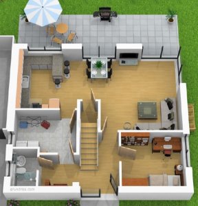

    wir haben hier einen Grundriss für ein Bauhaus mit einer Breite von 10 Meter und Tiefe von 9 Meter vorliegen.
    Eingeplant ist dort im EG u.a. ein Arbeitszimmer (10,55 m²) und ein WC mit optionaler Dusche.
    Wir würden jedoch gerne den Grundriss auf eine Tiefer von 8,5 Meter, möglichst gar 8 Meter reduzieren, um das Haus von 150 m² auf 130-140 m² zu reduzieren.
    Wir würden gerne für die weite Zukunft bauen und das Schlafzimmer möglichst im EG einplanen. Ein Schlafzimmer ist jedoch i.d.R. ein bisschen größer als ein Arbeitszimmer. Wir haben für unsere Möbel an mindestens 13 m² gedacht. Leider sind im EG ja recht viele Räume.
    Ist es aus eurer Sicht realistisch bei den Maßen im EG ein Schlafzimmer einzuplanen?
    Vielleicht wäre es auch möglich den HWR auf ein Minimum (Waschmaschine, Trockner und Technik) zu beschränken und den Rest (Gas-Therme, 300 Liter-Warmwasser-Speicher), so da zulässig ins OG zu verlagern.
    Oder sollten wir uns bei diesen Maßen mit einem Schlafzimmer im OG zufrieden geben und fürs Alter dann einen Treppen-Lift als Alternative sehen?
    Bis denn

    Auf die Schnelle: muss es unbedingt offene Küche sein, mit den Thekenplätzen, wenn direkt daneben der Essplatz ist? Eine Wand brächte euch mehr Platz durch wegfallende Thekenplätze, mehr Platz für Hängeschränke, mehr Platz für Sitzecke--> mehr Platz fürs Arbeitszimmer.
    Reicht am Essplatz nicht ein normales Fenster statt bodentief? Und das bodentiefe? Eckfenster an der Sitzecke ist in erster Linie auch nur ein Platzfresser.
    Muss eine Reservedusche unten wirklich sein?

    Das ist der Standard-Grundriss vom Bauträger, welcher aber angepasst werden kann.
    Wir würden z.B. auf die Tür vom HWR zur Küche verzichten wollen, gleiches gilt für die Tür in den Abstellraum unter der Betontreppe. Dafür würden wir lieber den Bereich unter der Treppe vom HWR aus offen haben und von dort aus nutzen. Die Theke in der Küche benötigen wir nicht, wir würden die Küche wohl schließen und eine (Doppel)-Glas-Schiebetür verwenden.
    Das Eckfenster (mit Rolläden) benötigen wir ebenfalls nicht.
    Wenn wir im Couchbereich auch nur ein normales Fenster, analog zur Küche nutzen würden, müsste wohl im Essbereich der Ausgang zur Terrasse sein.
    Wenn wir unten (fürs Alter vorgedacht) ein Schlafzimmer rein bekommen, dann wäre eine Dusche unten sinnvoll.
    Ansonsten wäre die Dusche unten optional. Wobei wir oben ein Bad mit Wanne und Dusche hätten und im Haus 3 Frauen leben. Da kommt schon die Frage auf, ob eine zusätzliche Dusche nicht sinnvoll sein könnte.

    Der HAR/HWR ist schon eher großzügig, der kann auch 1m schmaler sein. Auch die Trennwand vom Arbeitszimmer kann man ja noch hochschieben. So kann man einfach alles von unten 1m hochschieben. Nur mit der Treppe wird es dann schwierig.
    Ich würde mir das aber genau überlegen, wegen gesparter 35.000€ das Haus kleiner zu machen. 10mx8m ist schon sehr klein.
    Und nur mal so gefragt, zeigt die Haustür zur Straße? Weil Ich es dann schon komisch fände, wenn die Fassade keine Fenster zur Straße hat. Und dass die Couch, so wie sie jetzt steht Mist ist, seht Ihr hoffentlich selbst. Fernsehen geht nicht, dafür schaut man immer schön auf die Stuhlbeine vom Esstisch. Ganz zu schweigen davon, dass Ihr das schöne Fenster zustellt. Auch weiß ich gar nicht wie man auf die Terrasse kommen soll, ohne entweder den Esstisch oder die Couch wegzurücken.

    Ich finde den Grundriss nicht gut. Noch weniger, um ihn noch zu verkleinern.
    Der HWR ist eine Schummelpackung, da die zwei Türen ihn als Flur nutzen lassen. Das WZ ist mit dem Eckfenster schlecht zu möblieren.
    WEnn Eck- oder viele Bodenfenster, dann muss auch Platz hinter dem vorgestelltem Sofa sein.
    Haus auf 8,50 schrumpfen zu lassen, verbleiben für die WZ-Breite wie auch Bürobreite insg. ca. 7,40 (Abzug Wände). 3,60 für's Büro, dass später ein Bett von 2,20 Länge und ein Kleiderschrank von 60 Tiefe und 80er Gang dazwischen sein kann, bedeutet, dass WZ eine Tiefe von 3,80 bekommt.
    Damit ist noch lange nicht das Pseudo-SZ altersgerecht. Das WZ ist zu winzig für eine 4-köpfige Familie.
    Das WC ist für später zu klein, um das Alter dort langfristig zu verbringen.
    Das Haus ist für eine gerade Treppe jetzt schon zu klein - meine Meinung.
    Das Alter sehe ich dort also länger nicht. Man sollte vlt mal aufs Grundstück planen und bei 130qm die Standard-platzsparenden Methoden verwenden.

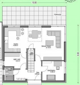

    Ich würde den Zugang zur Terrasse in der Mitte des Hauses sehen. Wenn die Tür zum Abstellraum wegfallen würde, wäre hier ein gewisser Raum vorhanden.
    Ich frage mich z.B. auch, warum man im OG die Fenster alle zur Ost- und Westseite macht und keines zum Süden. Aber das kann uns morgen vielleicht der Architekt sagen :-).
    Schade, dass Du sofort eine Reduzierung der Wohnfläche mit dem Finanzierungsvolumen in Verbindung bringen möchtest.
    Zu deiner Beruhigung, auch das 150 m² Haus wäre finanzierbar, wir möchten einfach ein nicht ganz so großes Haus. Wenn beide berufstätig sind und man noch 2 Kleinkinder hat, dann ist man einfach froh, wenn man 10-20 m weniger sauber halten muss.
    Vielleicht können wir auf die Ursprungsfrage zurückkommen:
    Ist es machbar in einen Grundriss von 10x8/8,5 im EG ein Schlafzimmer einzuplanen?

    Die Wand von HAR zu Treppe ist mit Sicherheit tragend und kann nicht so einfach entfallen. Die Duschtrennwand da so halb im Fenster auch nicht so super, oder?

    Im HWR würden wir die Tür zur Küche weglassen, ist total überflüssig.
    Eckfenster benötigen wir so auch gar, ist halt der Grundriss vom BT.
    Ansonsten danke für deine sachliche Meinung.
    Die da wie aussehen würde?
    Das Grundstück ist 16 Meter breit und leider nur 24 Meter tief. Da macht es irgendwie nur Sinn die 16 Meter in der Breite voll auszunutzen.
    Ich finde vom Grundsatz her ja den Grundriss von T&C Flair 110 interessant, welches man einfach nur noch um 87 cm breiter ziehen müsste. Ggf. Küche und Arbeitszimmer noch tauschen.

    Scheint von der Dicke her zu sein. Ggf. kann man ja auch vom HWR eine Türöffnung (ohne Tür) in den Bereich unter die Treppe machen, um diese Fläche zu nutzen. Finde die Tür aus dem Essbereich unter die Treppe ein wenig suboptimal.
    Stimmt, sehe ich jetzt auch erst auf der anderen Darstellung. Im Grundriss sah die Trennwand anders positioniert aus. Ggf. kann man das Fenster ja auch was schmaler machen, analog dem Fenster im HWR.

    Natürlich kann man ein Schlafzimmer in das EG quetschen. Ob's einem gefällt und ob das Sinn macht dürfen andere entscheiden.
    Aber generell gehe ich mit den Vorrednern konform, der Grundriss ist nicht gut, genaugenommen sogar schlecht. Und dann noch kleiner machen + Schlafen im EG.:cool:
    Das gezeigte Tischchen misst 120 cm x 80 cm. Wer bitte hat in (s)einem Haus einen solchen Minitisch? Wenn die 70 m² Mietwohnung nicht mehr hergibt ist's ok, aber doch nicht, wenn ich ein Haus nach "meinen" Wünschen bauen lassen möchte.
    Ausser, dass der gezeigte Grundriss 4 Aussenwände hat, passt eigentlich nichts zu euren "Anforderungen". Diesen als Ausgangslage zu nehmen, halte ich somit für einen komplett flaschen Ansatz.
    41 m² Kochen/Essen/Wohnen für 4 Köpfe sind doch schon grenzwertig. --> zu klein.
