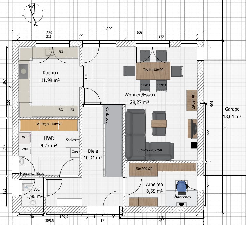

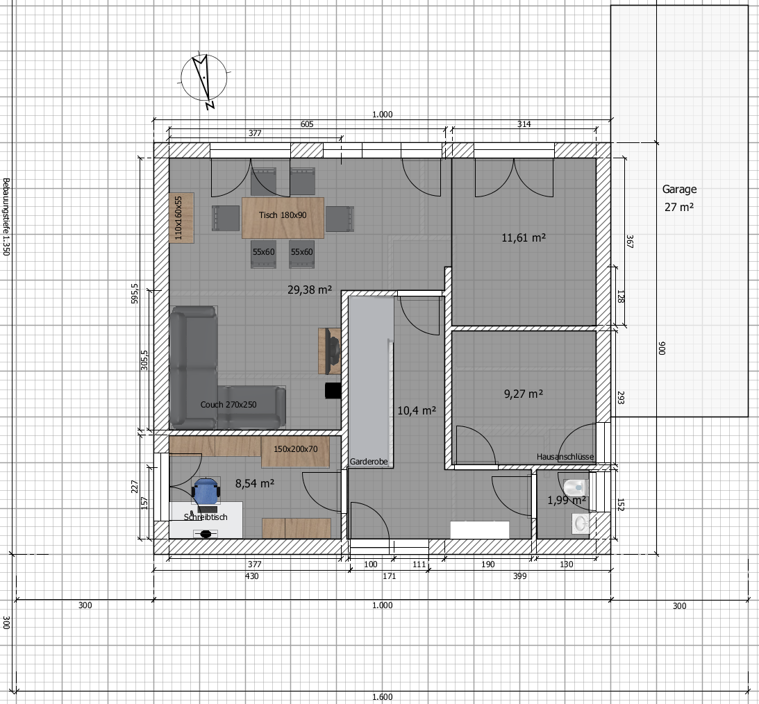

    Was meinst: soll ich es sein lassen oder noch mal auch 8 x 11 gehen?

    Jepp !
    Und ohne Garage planen .
    Ein Carport ist doch völlig ausreichend.
    Durchrostungsgarantie ...
    Rechteckig war schon immer einfacher ..auch im Dreieck:think

    Hmmm... ich bin bei 7,5 x 12 dabei... irgendwie bin ich nicht zufrieden. Ich werde noch einen Anlauf starten und ansonsten mal auf 7 x 12,8 gehen (oder so) :)
    Grundsätzlich ist diese Hausform vieeel angenehmer auf dem Grundstück.

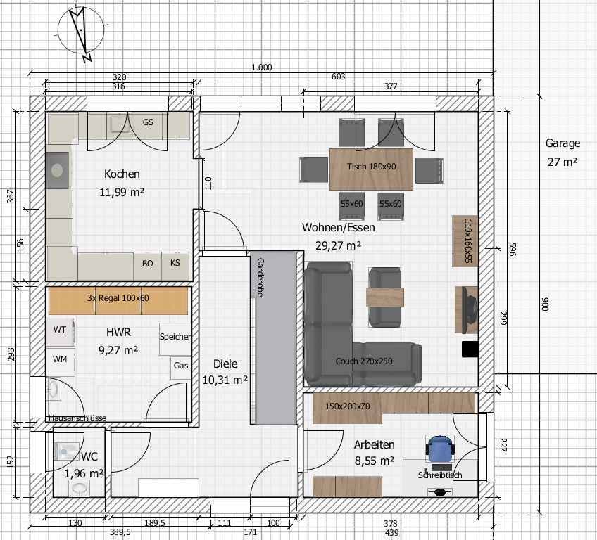

  7. #207 Kriminelle, 18.11.2018
    Kriminelle
    Kriminelle
    16.05.2013
    3.333
    1.792
    AC132582-2284-4FC7-AC1B-910368E88AFE.jpeg 3592E9CE-7513-4DBD-9D1C-C2AECF8A6CFB.jpeg 95198F66-9CE8-4EEC-9941-9A96EC8F6A80.jpeg CFA0929D-FB9A-4938-A7CE-85AFF90E27F5.jpeg 0F313CE3-B584-4EEA-BCE4-6EF5609471E7.jpeg

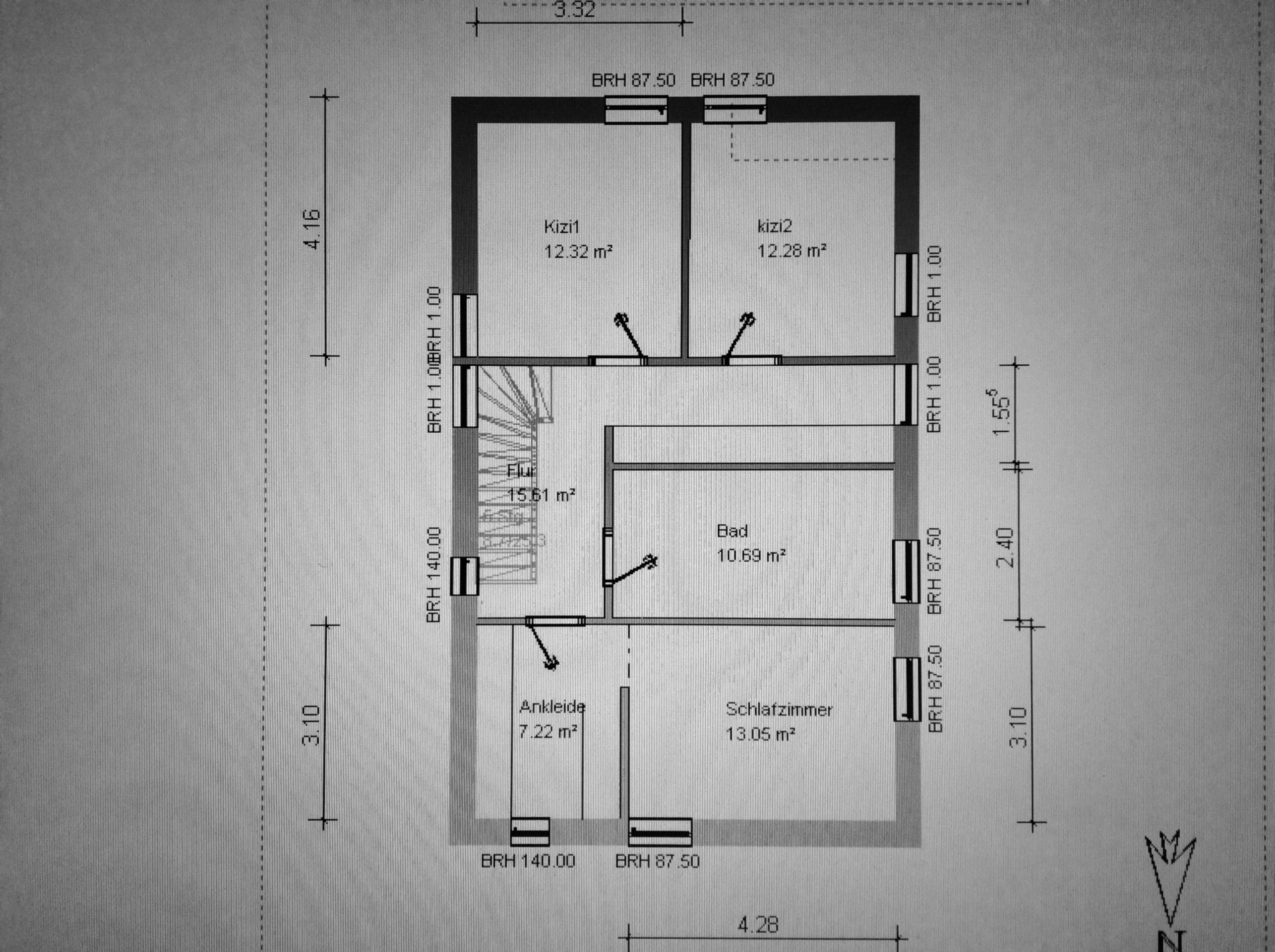

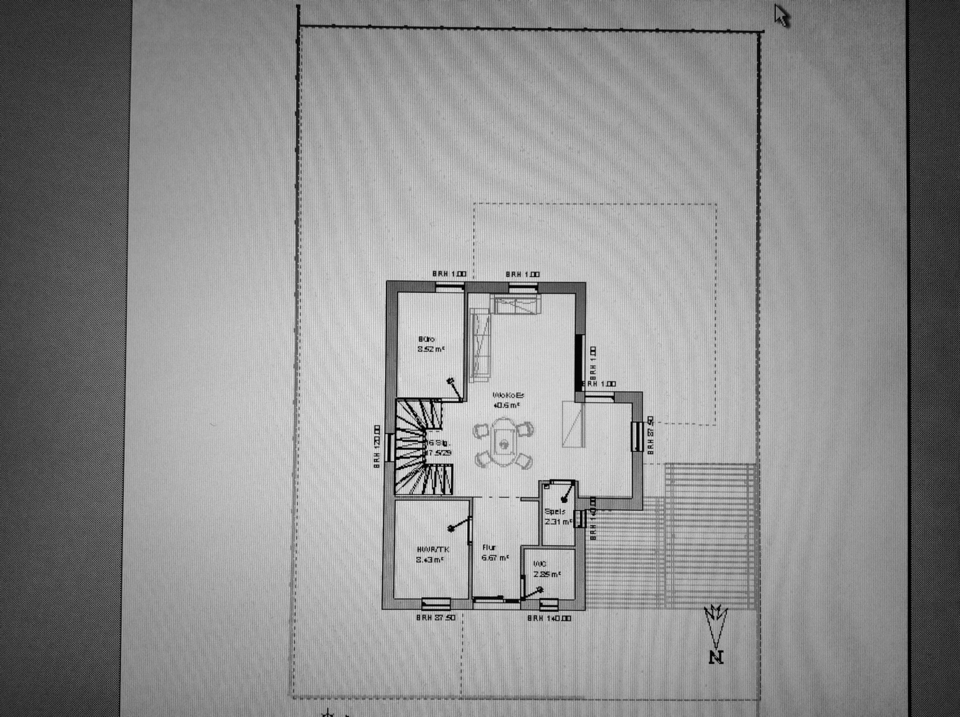

    In Anlehnung an ein Viebrockhaus...
    Wie versprochen: 7 x 11,40... Erker 2 x 4 Meter ... alles viel lockerer auf dem Grundstück.
    Die Carports sind Platzhalter... Kizis sind etwas klein, da könnte man noch um nen halben Meter verlängern. Nun den.
    Übrigens sind die Außenmauern bei mir 38 cm.

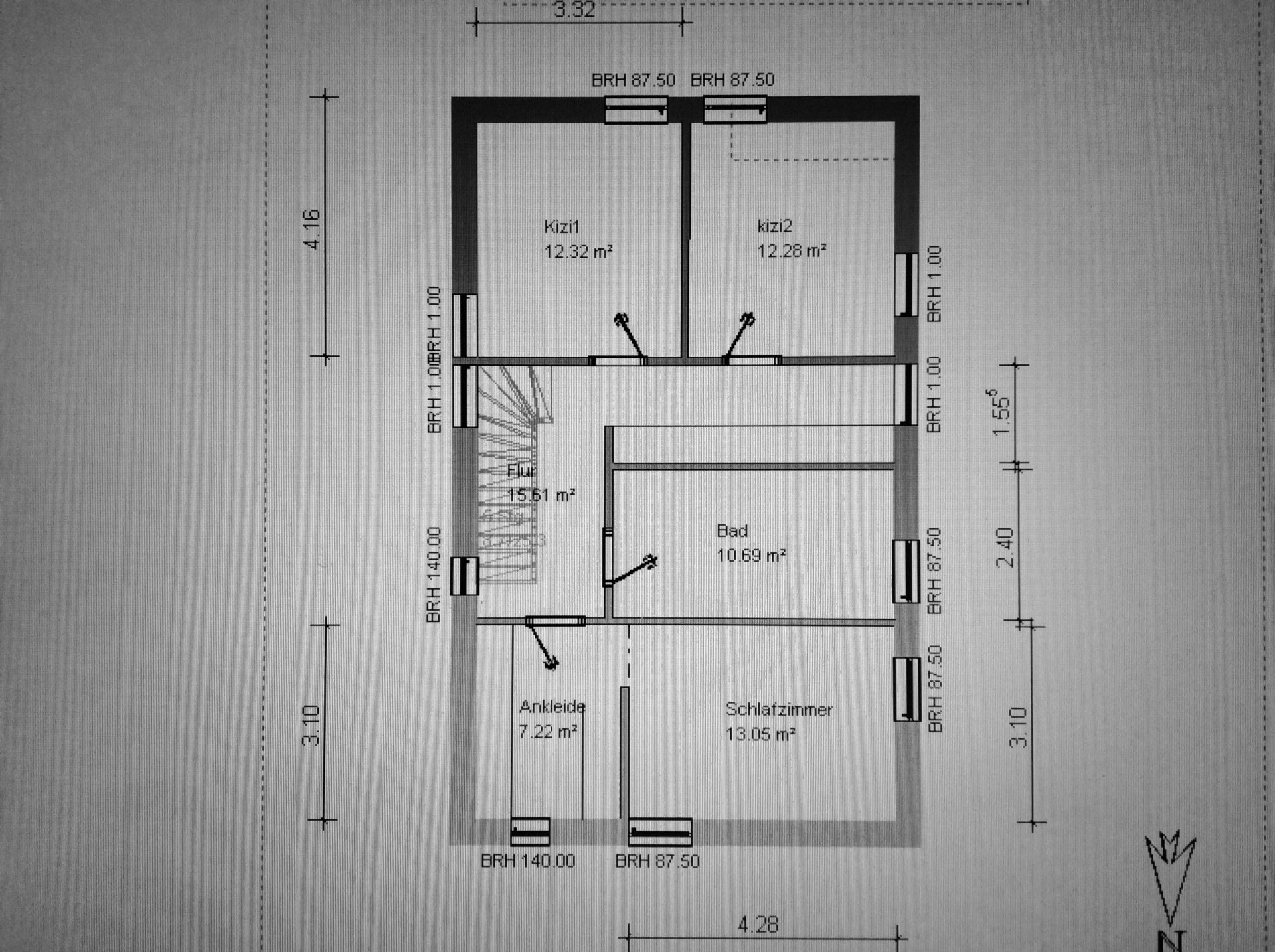

  8. #208 Kriminelle, 18.11.2018
    Kriminelle
    Kriminelle
    16.05.2013
    3.333
    1.792

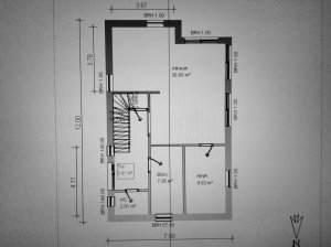

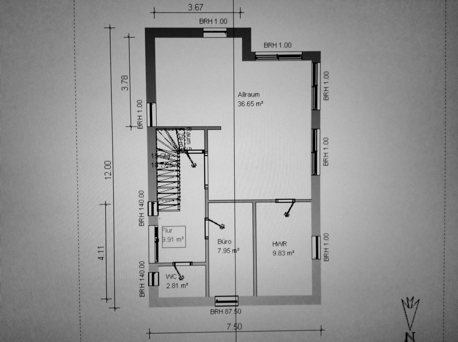

    21A2C92D-8E55-466D-830B-FEB1B4FD91AF.jpeg in Anlehnung an ein Danwood hier noch eins:
    Sieht wohl etwas befremdlich aus mit den Fluren, aber sie sind nutzbar und haben tolle Sichtachsen :)
  9. #209 Gast48331, 18.11.2018
    Gast48331
    Gast48331 Gast
    Schade das es einen solchen nicht hier gibt. Dann wüsste man vorm 1. Post was für Infos so benötigt werden.
    Viele Dinge habe ich auf Nachfrage in den vielen Beiträgen hier auch gepostet, aber die mag sich logischerweise niemand zusammen suchen ;-).
    Vielleicht sollte ich diesen Thread einfach schließen und einen neuen aufmachen und von vorne anfangen. Der hat ja nichts mehr mit der ursprünglichen Fragestellung zu tun ;-), außer das man sieht wie man von 10x8 auf 10x9 Meter kommt und das ein Schlafzimmer im EG bei der Größe nicht umsetzbar ist.
    Was Du alles für Ideen hat. Du bist echt krass :respekt.
    War schon spät, der Grundriss vom OG fehlt leider :cool:.
    Und irgendwie gibt es keine Stellfläche für einen TV, oder?
    Ich muss das mal meiner Frau später zeigen.
    Die hat sich mit dem 10x9 Meter Grundriss gedanklich angefreundet ... sie wird nen Anfall bekommen bei der nächsten Variante ... und der Architekt wahrscheinlich auch :o.
    Wohl wahr.
    Dieses Wohnen/Essen/Kochen in einem großen Raum ist jedoch nicht so unsers.
    Die Küche hätten wir am Liebsten geschlossen oder zumindest etwas separiert. Bisher hat sich das bei der Größe der Küche jedoch nicht so angeboten.
    Wir waren uns gestern ein paar Musterhäuser anschauen. Wie waren da schon mal vor Ewigkeiten, aber mit einem konkreteren Grundriss geht man ganz anders durch die Häuser.
    Uns haben diese "kleinen" Wohnbereiche/TV-Ecken (3x3,5-4 Meter) sogar sehr gut gefallen.

  12. #212 Kriminelle, 18.11.2018
    Kriminelle
    Kriminelle
    16.05.2013
    3.333
    1.792
    Was meinst Du? Über 4 Meter Einbauschrank, das hätte ich gern :)
    Und gegenüberliegende Fenster im OG wie hier bringt Großzügigkeit.

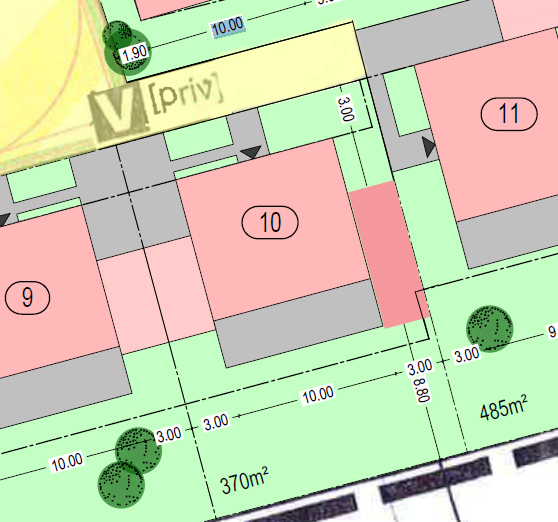

    Wir waren noch zweimal auf einem Parkplatz und haben die Situation mit der Garage aufgezeichnet und ausprobiert.
    Vom Grundsatz her funktioniert es, wenn die Garage oder ein zusätzlicher Stellplatz auf der Ost-Seite stehen würde, aber es ist schon eng zum Einparken, insbesondere wenn der Nachbar von Haus 11 sich auf die Grenze einen Zaun setzen würde. Aber es würde mit unseren Kombi funktionieren. Das Ausparken war dagegen einfacher: rückwärts bis zur Ecke Grundstück 11 und 12 und dann komplett rechts einschlagen und in einem Zug über den gepflasterten Vorgarten vorwärts raus.
    Wir sind uns unsicher, ob wir die Garage auf der Ost-Seite bleiben soll oder diese doch auf die West-Seite zu packen (was sicherlich einfacher wäre zum Parken).
    Nun die Frage an Euch: Wie wäre im EG die Platzierung der Räume besser, wenn die Garage auf die West-Seite kommt?
    1. Wohnen/Essen auf die linke Seite (ggf. mit einem Fenster zur Ost-Seite). So würde in den Wohnbereich auch Nachmittags zumindest Licht reinfallen. Dafür wäre die Küche vielleicht etwas "dunkler".
    2. Wohnen/Essen auf die rechte Seite. So wäre die Küche etwas heller, dafür aber der Wohnbereich vielleicht etwas "dunkler".
    3. Wohnen/Essen auf die rechte Seite, jedoch nur mit eine 6 Meter Garage, die hinter dem Arbeitszimmer-Fenster (statt eines normales könnte man hier dann auch ein schmaleres bodentiefes Fenster nehmen) beginnt und dann auf der Ecke im Süd-Westen ein Eck-Fenster. Den eigentlichen Anbau der Garage gleicht man dann durch etwas vergleichbares auf der anderen Seite des Hauses aus.

    Garage nach Westen.
    1. Das Haus von Nachbar 9 verschattet eh eure Westseite.
    2. Die Zufahrt zur Garage ist einfacher.
    3.Nicht die volle Breite (10m ) vom Baufenster ausnutzen = Haus schmaler ,dafür länger. ( siehe Beiträge von Kriminelle )

    So seh ich das auch. Mit den 10 Metern ist das echt nicht der Burner. Wir waren von Deiner Vorgabe ja völlig verblendet.
    Du selbst auch. Und es ist ein Krampf. Jetzt immer noch... noch nicht einmal 3 Meter zw Ess und Küche,...
    Carport in den Westen. Der kann dann auch für Abendveranstaltungen herhalten, dann einfach Pkw rausfahren.
    Küche im Westen wäre vorteilhafter als das WZ. Das benutzt man eher am Abend, wo keine Sonne gebraucht wird. Das Leben spielt sich in der Küche ab. Dort ne Terrassentür, dann kann man auch kurzerhand die Getränke dort in der Küche abladen. Terrasse, Küche, rein, raus... das wahre Leben :)
