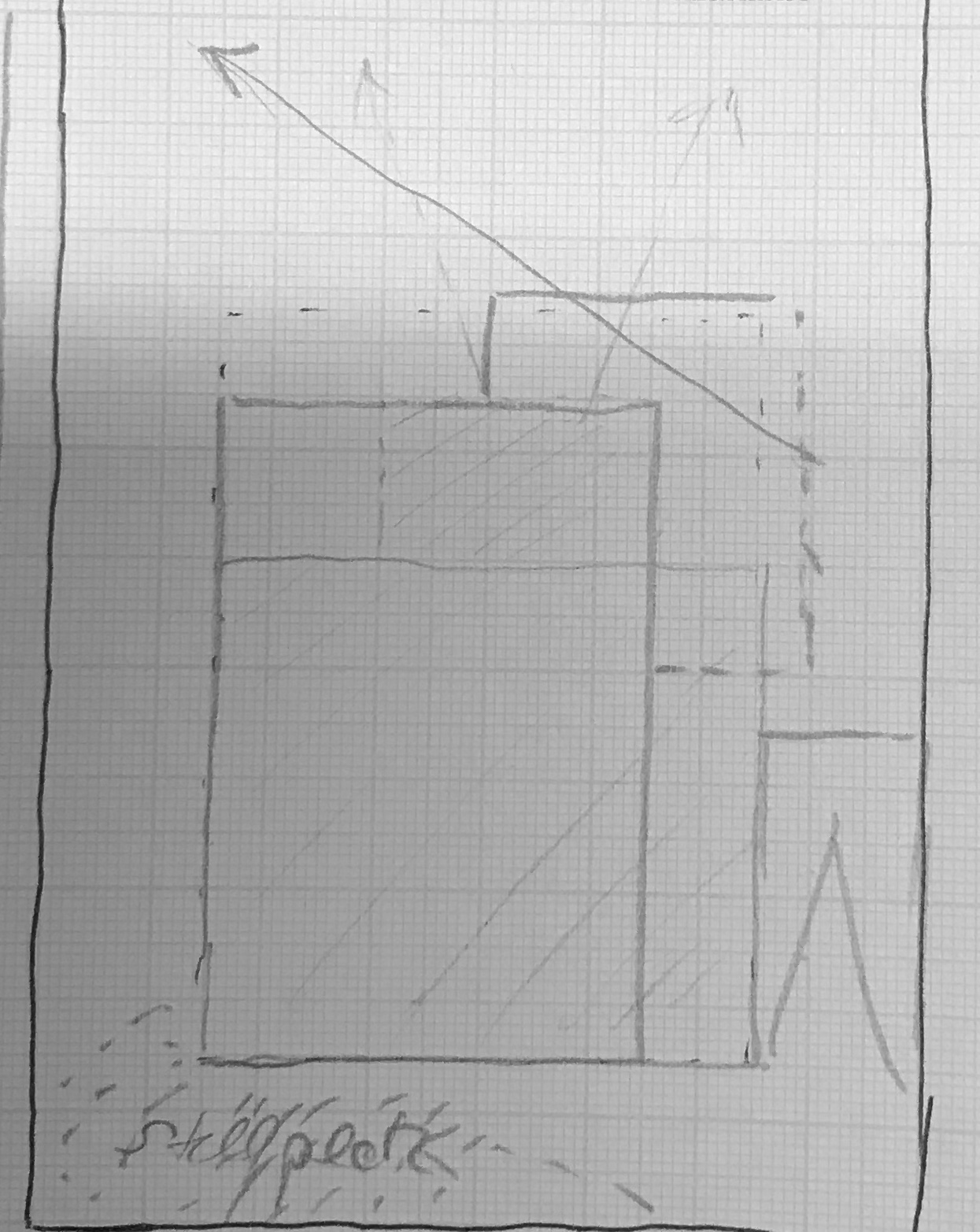

    Ja, das stimmt. Jedoch werden wir eh mindestens 2 Parkplätze brauchen, also einmal rechts und einmal linkes neben dem Haus. Es geht darum, auf welche Seite man sich verbaut und dort kein seitliches Fenster platzieren kann.
    Ich habe das meiner Frau gezeigt. Sie kann sich damit überhaupt nicht anfreunden neben dem Haus einen 5 Meter Grünstreifen zu haben.
    Verstehe ich leider nicht. In #181 hast Du das Wohnzimmer doch noch auf die West-Seite gepackt.
    Das Wohnzimmer benutzt man eher abends, das stimmt vom Grundsatz her. Also sollte es eher in den Osten? Aber wenn die Garage in den Westen soll, dann kann das Wohnzimmer doch auch dort bleiben.
    Wenn die Küche dagegen im Westen ist und die Garage auch, dann kann man dort doch kein seitliches Fenster mehr anbringen.
    Wir kaufen uns ein freistehendes Haus mit Süd-Grundstück und sollen dann den Kompromiss eingehen, dass die Garage auf die West-Seite platziert wird?
    Wir müssen immer davon ausgehen, dass der Nachbar 11 sich dort einen Zaun oder Blumenkübel hinsetzt. Anderseits könnte er auch ein Interesse haben unsere Zufahrt im Osten mitnutzen zu dürfen, denn 20-25 Meter rückwärts fahren sind auch nicht doll.
    Wir haben es gestern noch einmal mit einer Hausecke und einem Zaun probiert mit dem Einparken im Osten. Es funktioniert ohne rangieren zu müssen.

    P.S. die Idee mit dem Stellplatz vorm Haus hatten wir auch, aber wenn man den Bebauungsplan streng liest, dann ist das nicht zulässig:

    ... das gilt für den Hauptstellplatz, in diesem Fall dem Carport/Garage.
    Du glaubst doch wohl nicht, dass die Nachbarschaftspolizei bei Dir klingelt, wenn vor dem Haus ein Auto steht?!
    Aber wie auch immer: ich habe es „nur“ angedeutet, und wie man sieht, auch die Seite mit einbezogen.
    Sorry, dass ich den Bleistift fallen lassen hab.

    In angrenzenden Städten werten die Städte im Moment die Bebauung von Terrassen-Überdachungen aus und ob die aus dem Baufenster rausgehen und lassen die Eigentümer diese zurückbauen.
    Ich finde es doch super, was Du für Ideen einbringst.
    In der länglichen Variante kann man aber leider auch keine 9 Meter Garage auf die West-Seite packen.
    Und einen Stellplatz vor der Garage hätte man leider auch nicht, wenn man die Garage vorne auf die Bebauungsgrenze setzen würde.
    Ein wenig Platz für die Autos (und irgendwann werden es bestimmt mehr als 2 sein) braucht man auch ;-).

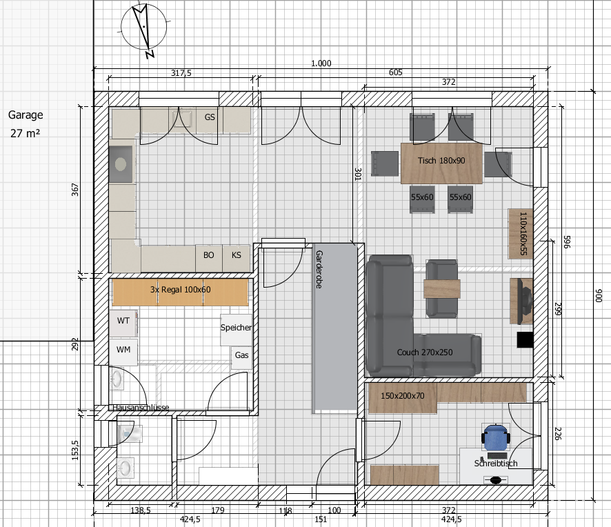

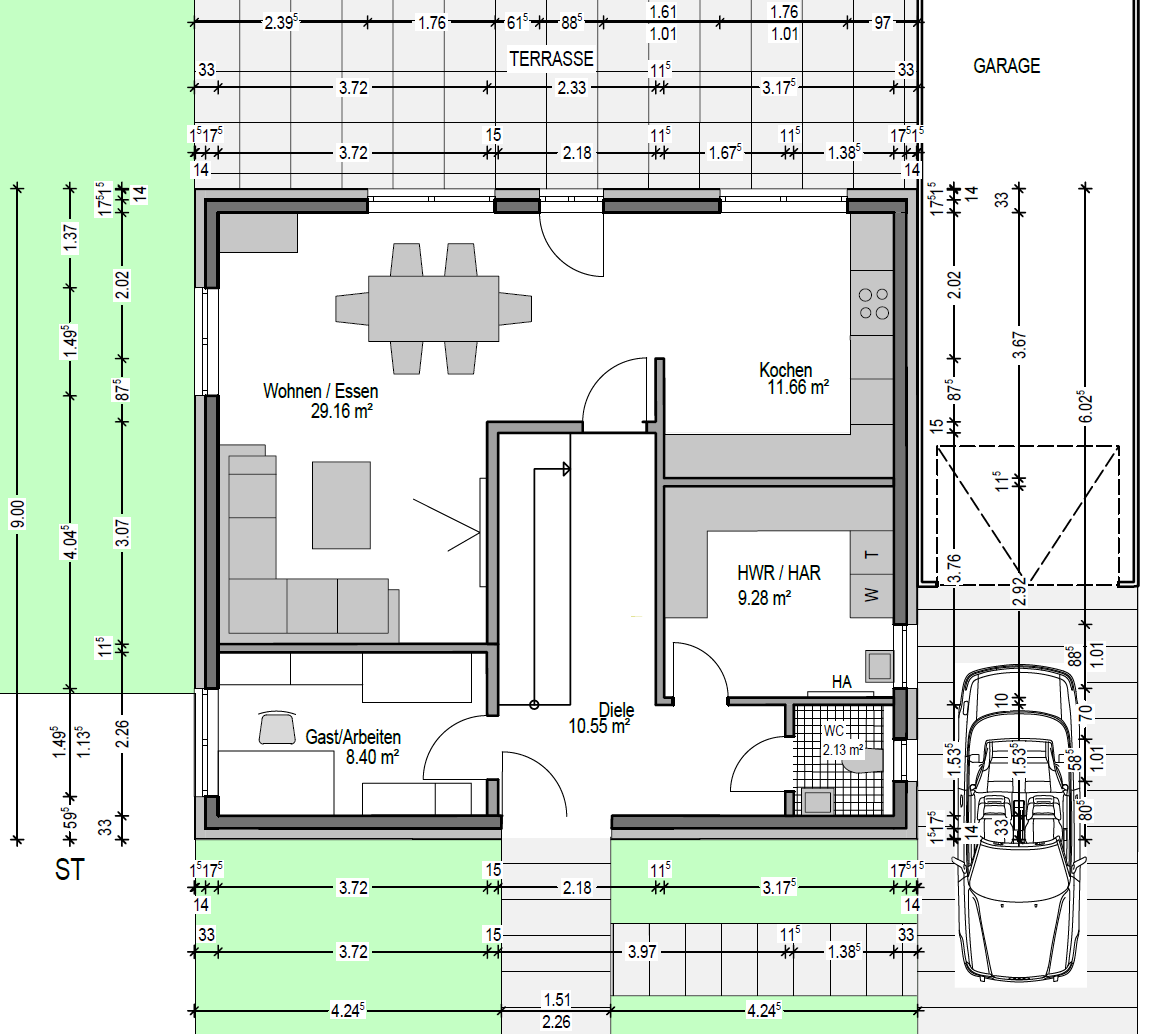

    So, die überarbeiteten Grundrisse sind da.
    Was ist mit diese Wandverlängerung für die Tür Diele/Wohnen. Im Moment ist diese drin, weil die Tür sich zum Wohnbereich öffnet. Aber kann man die Tür nicht auch zur Diele öffnen?
    Ggf. überlegen wir, ob wir die Diele vorm WC vergrößern um dort einen Einbauschrank hinstellen zu können. Entweder macht man nur den HWR um x (z.B. 25) cm kürzer oder aber wir schieben den HWR noch x cm in Richtung Küche und kürzen die Küche dementsprechend etwas.

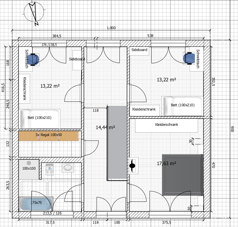

    Oben schaut es recht gut aus, außer das der Abstellraum noch etwas breiter sein müsste, damit man nicht nur auf Kopf ein Regal setzen kann, sondern auch an die Seite und immer noch durchgehen kann. Man könnte hier aber auch überlegen das Bad etwas schmaler zu machen und die Dusche (teils oder vollständig) in den Abstellraum zu schieben.
    Der Zugang zur Terrasse ist so noch nicht richtig. Geplant ist dort eine doppelflügige Tür.
    Und irgendwie scheint die Eingangstür mit Seitenfenster und das darüber liegende Fenster schmaler geworden zu sein. Diese waren bisher immer 170,5 cm breit, nun irgendwie nur noch 151 cm.
    Wir sind uns leider immer noch unsicher, ob die Garage, wie nun eingezeichnet, auf die West-Seite kommen soll oder auf die Ost-Seite.
    Und wo ist die Küche und dementsprechend der TV-Bereich nun besser aufgehoben, unabhängig von der Garage?
    Vielleicht bekomme ich ja ein wenig Feedback zu diesem Grundriss ;-).

    Ich seh überhaupt kein Fenster im Westen :wow

    Was ist denn das für ein merkwürdiger Wandaufbau, der fiel mir bislang garnicht auf: 17,5 Stein und 14 Dämmung klar, aber die 1,5 dazwischen ? ? ?
  11. #231 Gast48331, 21.11.2018
    Gast48331
    Gast48331 Gast
    Du meinst im EG im Bereich Wohnen/Essen/Kochen? Da hat er nun wie im BPlan erstmal wieder die Garage hingesetzt. Wenn die Garage auf die andere Seite kommt, was wie favorisieren würden, bliebe die Frage offen, ob man dann die Räume so lässt und noch ein Fenster in der Küche platziert, oder halt das Haus entsprechend spiegelt.
    Ansonsten sind die Fenster erstmal Platzhalter. Die justiert er fein, wenn die Wände sitzen (von wegen wie groß müssen die Fenster für den Raum sein usw.)
    Die scheinen mir eher außen zu sein. Der Außenputz?

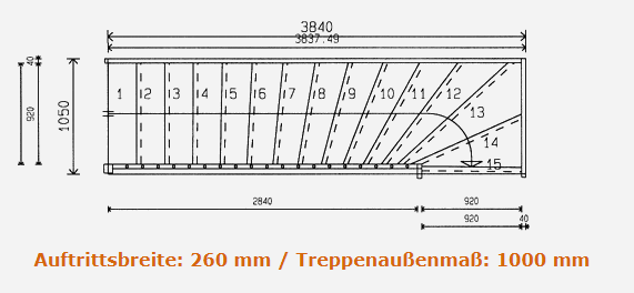

    Wie funktioniert die Treppe ?
    Die wird im Austritt ziemlich eng werden.
    WC immer noch zu klein.
    Essplatz zu eng.

    Wie meinst du das?
    Antritt ist unten gerade, Austritt oben 1/4 gewendet. Die Bewegungsfläche des Flurs ist dann 118 cm.
    Ich finde die Sanitärobjekte eher schlecht angeordnet. Man kann doch beide jeweils nebeneinander an die rechte Wand packen, oder?
    Es gab anfangs mal nen WC welches 145x125 war. Solch ein WC haben wir sogar mal live im Baumarkt gesehen. Es war in Ordnung. Ok, jetzt ist das WC nicht mehr lang gezoge, sondern quer.
    Hm, da kann man mal sehen, was eine Stufe weniger und dann eine komplett gerade Treppe (und somit keine Wand auf Kopf) zum Signus für einen Unterschied machen.

    Dann schau Dir mal Grundrisse von 1/4 gewendelten Treppen an .
    Dann verstehst Du was ich meinte.

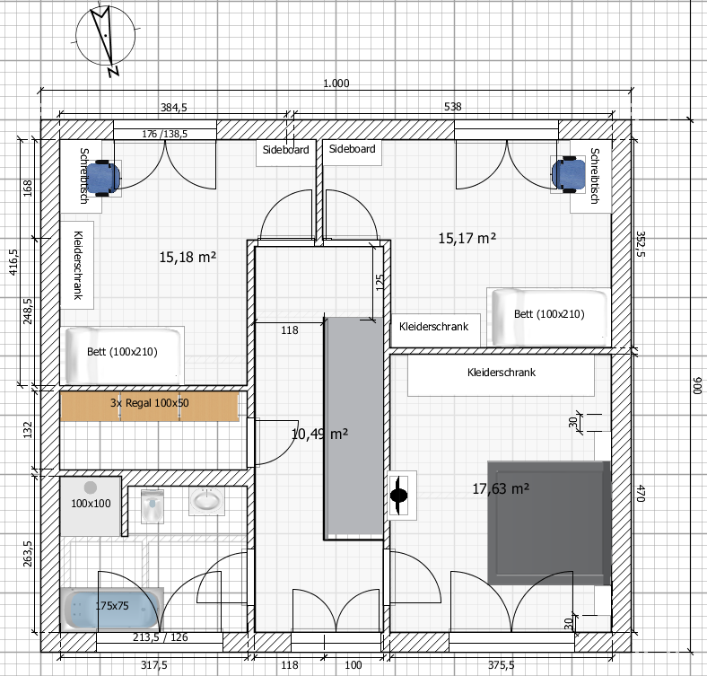

    Kleine Hilfe : Der Zugang zu den KiZi funktioniert nicht mehr

    Den Pfeil der Treppe genau andersrum, immer ins Licht aufsteigen und wenn man nur intern zirkuliert, will man nicht immer Richtung Haustür laufen, nur weil man von oben in Wohnzimmer will.
    Den Wandstummel zur Küche weglassen.
    Garage weglassen oder überlegen, ob HAR nicht auch in der Garage sein kann bei so einem kleinen Haus.
    Fenster gehen noch besser.

    Du meinst, weil eine 1 Meter breite Treppe beim Austritt etwas breiter sein müsste?
    Da scheint es aber auch verschiedene Varianten zu geben:
    Die Überlegung hatten wir auch schon mal. Dafür läuft man dann, wenn man unter die Treppe eine Garderobe oder einen Einbauschrank machen möchte, direkt auf eine Wand zu. Der Treppenaufgang wirkt offener.
    Zudem müsste der Flur dann lt. diesem Grundriss noch breiter werden:
    Du meinst die Verlängerung ins Wohnzimmer, wodran sich die Tür zur Diele dann anschmiegt?
    Dann müsste die Tür in Richtung Diele aufgehen. Die Überlegung hatten wir auch. Aber wenn man dann die Treppe drehen würde, dann wäre die Tür genau am Treppenantritt.
    Ja, aber dafür dann kein Fenster im Westen.
    Wir haben das mittlerweile mehrmals mit unserem 425 cm langen Fabia Kombi simuliert, wenn die Garage auf der engeren Ost-Seite stehen würde. Es funktioniert in einem Zug in die Garage zu fahren. Rückwärts raus geht auch, einmal bis zur Grenze von Grundstück 12 und dann vorwärts raus.
    Die Frage ist nur, ob der Wagen als Maßstab gewertet werden kann?
    Ich frage mich auch, wie man diesen Bereich größer bekommen kann.
    Die Wand auf Kopf muss bei einer 1/4-Treppe bleiben.
    Wenn man eine gerade Treppe nehmen würde, wäre die nicht tendenziell etwas kürzer und man könnte die Wand auf Kopf auch quasi unter die letzte Stufe setzen?

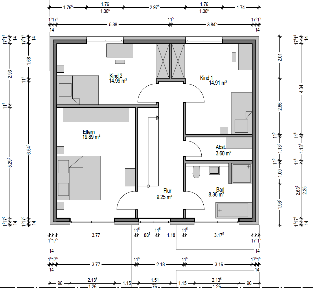

    Oben könnte man sich dann überlegen, ob entweder der Flur offen wäre und dafür die Kinderzimmer etwas kleiner, oder aber die Kinderzimmer größer werden sollen, dafür den Flur dann zugemacht wird (die Türen sind nur exemplarisch).
    OG Garage Ost, gerade Treppe, größere Kinderzimmer.png OG Garage Ost, gerade Treppe, offener Flur.png

    Mach mal eine Darstellung im Schnitt ..
    Ok, geht nicht .. weil Malprogramm !

    OK, das klappt nicht wirklich ;-).
    Der Architekt schaut mal, wie es würde, wenn man eine Stufe oben in den 1/4-Austritt legt. Dann dürfte die Treppe kürzer werden, ober müsste der Flur entsprechend angepasst werden.
    Zumindest sind wir uns nun einige, dass die Garage auf die Ost-Seite kommt.
    Die Küche kommt ebenfalls auf die Ost-Seite und das Wohnzimmer entsprechend auf die West-Seite.
