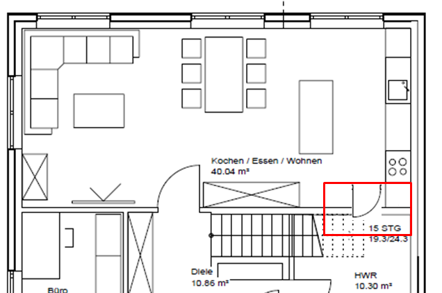

    Es handelt sich um eine Kombination aus Küche / Essen / Wohn und dafür sind die Innenmaße des aktuellen Entwurf zu eng .
    Da könnte der Tisch noch so rund sein !
    Meistens sind Tische rechteckig .
    Bei Porta zum Beispiel oder bei Ikea oder Möbel XXL oder bei Rudi's Reste Rampe

    Wollte nur damit sagen, dass es von Grundsatz her funktioniert. Mir würde dieses Wohnzimmer aber nicht gefallen.
    Nein, dürfte nicht gehen. Die Grundstücke sind alle 16 Meter breit.
    In welche Richtung?

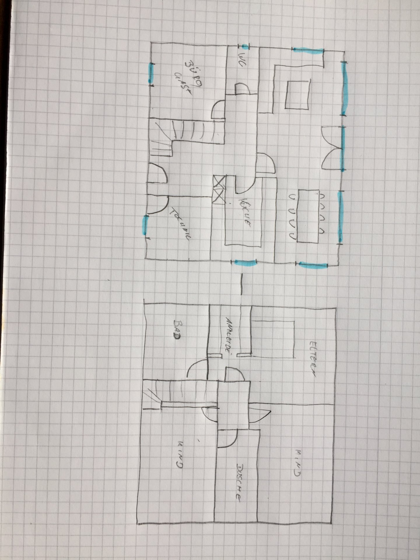

    Alternativ hatte ich ja mal die Variante, in welcher das Wohnzimmer ums Eck ging, quasi der Signus von KH.
    Dann würde der Eingangsbereich und das Bad oben aber auch kleiner werden. Ob einem die 20 cm dies dann wert sind?
    4,3 Meter sind für die Küche doch eine gute Länge: 7x 60er Schränke passen dort perfekt rein.
    4,3 Meter wäre auch für Couch zum TV gut.
    Ein Einzeiler dürfte aber wohl leider zu wenig Fläche mit sich bringen, wenn man bedenkt, dass schon 2,4 Meter für den Kühlschrank, Backofen, Herd und Spüle weg sind.
    Die Idee hätte so aussehen können:

    OK, haben wir aneinander vorbei gesprochen.
    Der Gedanke war die komplette Wand nach planunten zu schieben um insbesondere den Essbereich tiefer zu bekommen.
    Das Wohnzimmer hat mit 4,3 Meter doch eigentlich ne gute Tiefe. Und ob das optisch aussehen würde dort die Wand um 20 cm zu verschieben?

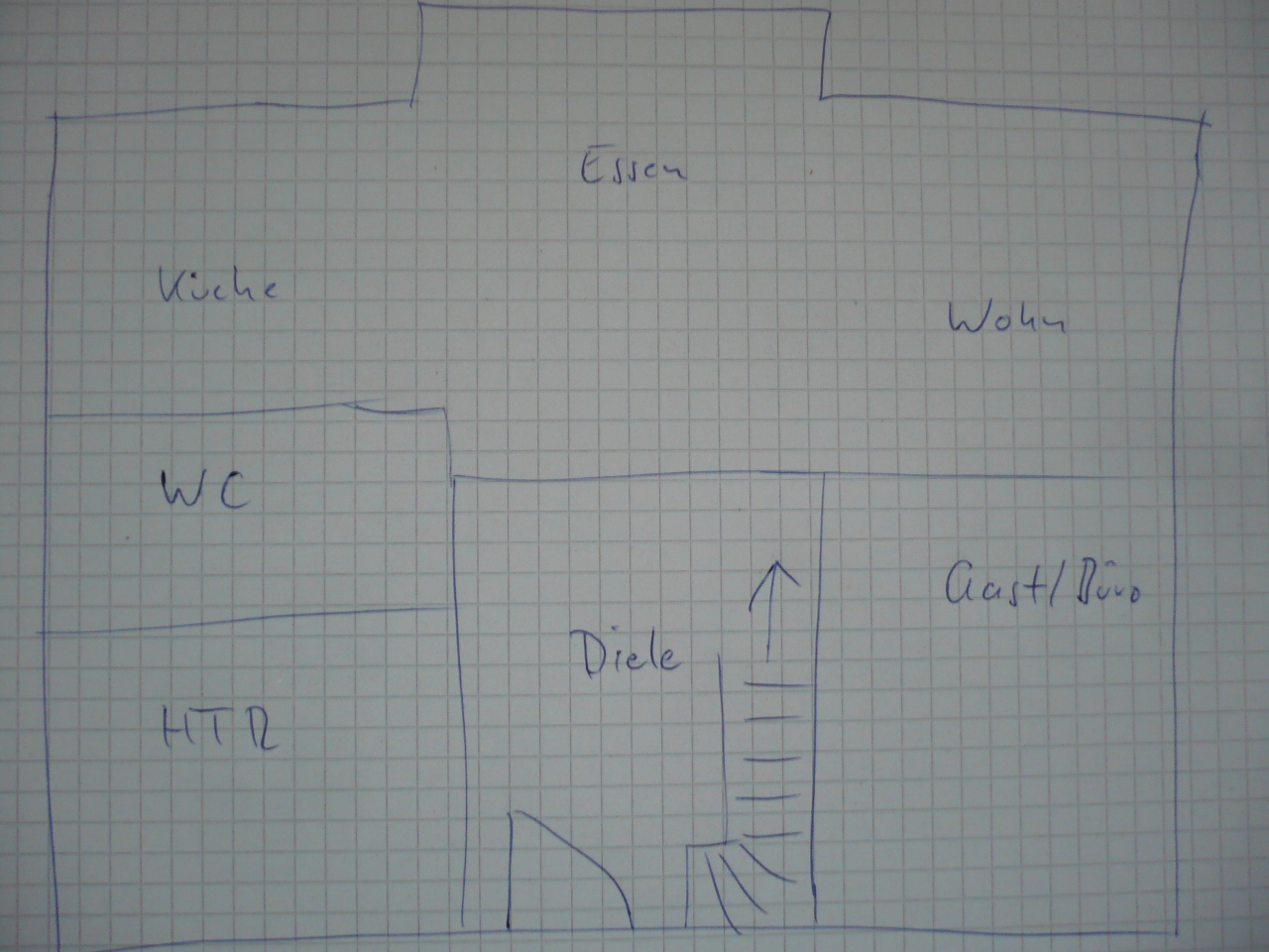

    Nicht jeder Grundriß "funktioniert" schon deshalb erwiesenermaßen, weil er so oder ähnlich in hunderten von Prospekten steht. Es gibt zwei "klassische" allgemeine Running Gags in Erdgeschoß-Grundrissen von Anstatt-Villen auf Bodenplatten unter hundert Quadratmetern:
    1. Einem Grundrißrest gegenüber dem Heizungsraum, der als Kinderzimmer erstens ein bißchen zu klein und zweitens zu weit vom Elternschlafzimmer entfernt ist, im Plan den lustigen Namen "Gast / Büro" zu geben;
    2. Den Raum für die Kellertreppe in der Grundriß"variante" "Keller weggelassen" als pfiffigen Abstellraum zu verkaufen - wenn neben der Küche gelegen, als "Speisekammer".
    "Funktionieren" tut daran nur die Bauernfängerei: man verpasse einem Schuhkarton mit Flachdach ("Bauhaus-Stiel") gartenseitig drei per Copy & Paste ins OG dekorierte französische Balkone und stelle in der perspektivischen Computerzeichnung der Außenansichten (neudeutsch: "Dreideh") einen brautkleidweißen A6 unter den Carport: schon zuckt Otto Normaldummbatz mit dem Unterschreibekuli. Pawlow´scher Reflex 21st Century Edition *prayforbrain*
    Der Marktanteil solcher Art von Bauvorschlägen bei Leuten mit Eigenheimerfahrung ist übrigens bei Null - die wissen, daß es mit deren "Funktionieren" nicht weit her ist.

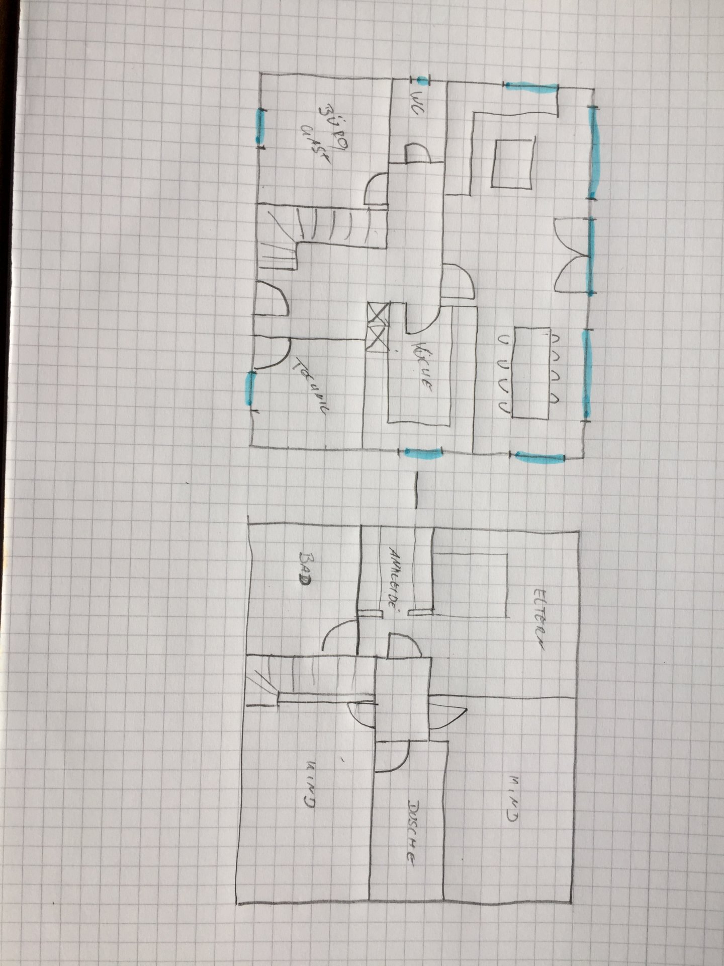

    Nur mal so zum Beispiel:
    Mein Hausentwurf auf deine Maße angepasst.

    Dann mal den etwas genauer mit richtigen Maßen von den Wänden.
    Und das TV kommt dann vor das große Fenster gegenüber der Couch?
    Warst Du das mit dem Fernsehlift ,der auf Knopfdruck aus dem Schrank fährt?

    Ich find es nicht so schön wenn ich von der Couch auf das dreckige Geschirr in der Küche schauen muss. Die Küche extra mit ner Durchreiche find ich schöner.
    Richtig, für den lift bin ich hier schon so oft gesteinigt worden..... da kommst Du mit dem bisschen Erker nie hin.....

    @vollmond: Wandstärken nicht vergessen. Vor allem die Aussenwände.

    Zu meiner Skizze gibt es mehrere Grundrisse die auf eine 90 m² Bodenplatte passen.

    Das ist maßstäblich, 1m=1cm. Das ausarbeiten kann das Fußvolk machen......

    Die Wände auch bitte im Maßstab ?
    Ich sehe nur Striche auf 9x10cm .

    Das ist ein Diskussionsbeitrag und kein Bauantrag.
    Da darf die Lage der Wände um eine Wandstärke unscharf sein :-)
